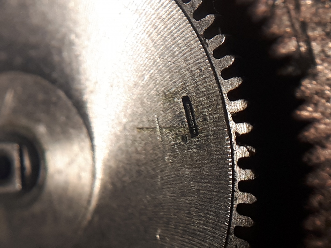

Возник вопрос, по поводу пружин которые имеют расширение на конце, если такую пружину мотать моталкой, то это расширение будет мешать, подскажите как правильно устанавливать пружины такого типа, на фото барабан Молнии, есть прорезь в барабане и его крышке.
Я просто при намотке в конце немного отодвигаю крышку моталки, чтобы замок свободно зашёл в неё.
При перемещении пружины в барабан ставлю замочек рядом с прорезью немного по направлению навивки и замок попадает почти всегда, иногда чуть подправляю пинцетом..
