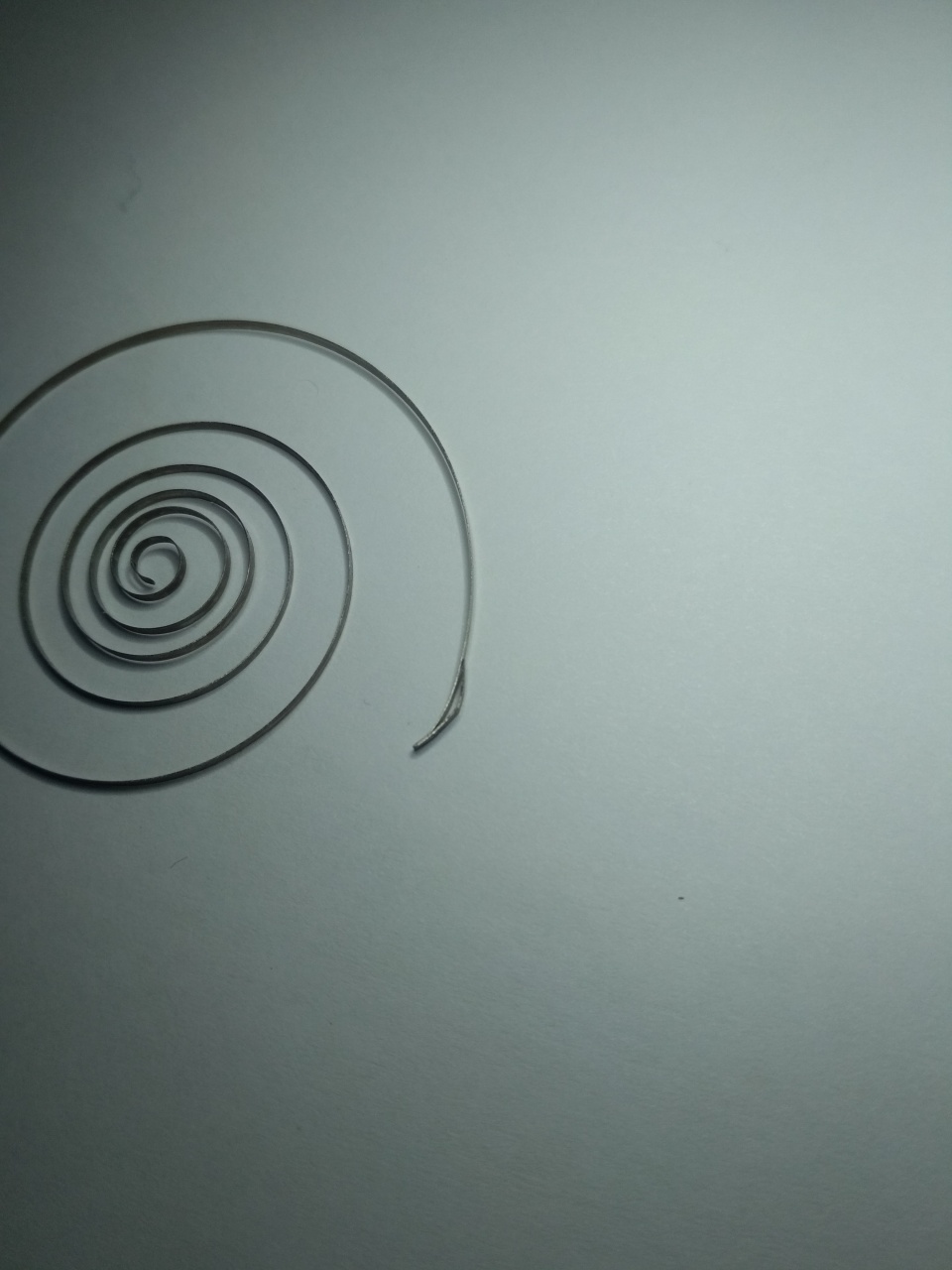

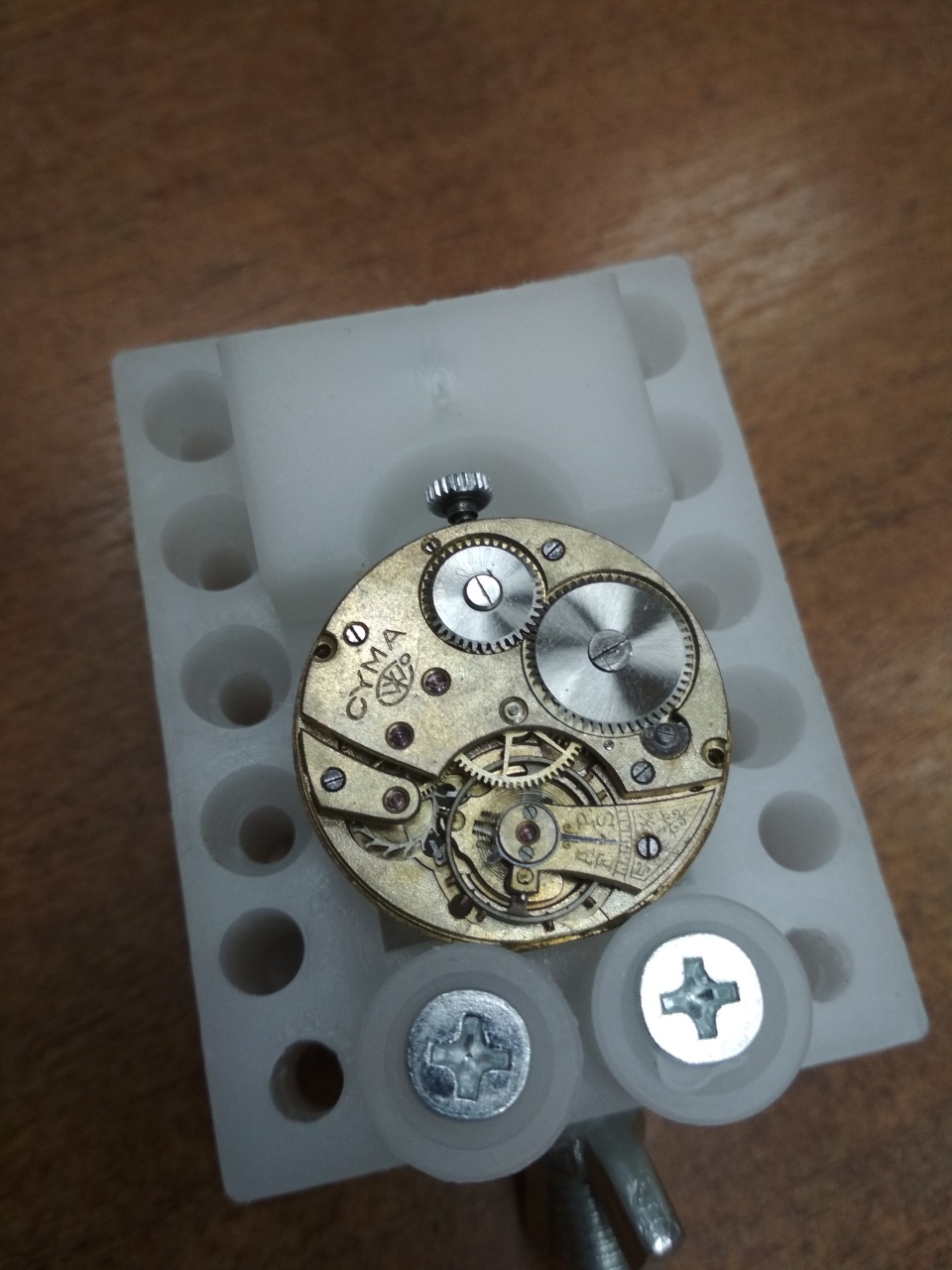

Старый 12.11.2019, 16:59
Svetsergey Svetsergey вне форума
Регистрация: 12.11.2019
Адрес: Липецк
Сообщений: 14
Сказал(а) спасибо: 12
Доброго времени суток, помогите в восстановлении Cyma, заводная пружина после 6ти полных оборотов вала проскальзывает, внешний замок такого вида, сам он согнуться так наверно не мог, это такая конструкция замка (может защита от перезавода), или надо исправлять и выгибать его окончание наружу? Буду очень признателен за помощь!
ID:	2769200   Нажмите на изображение для увеличения
