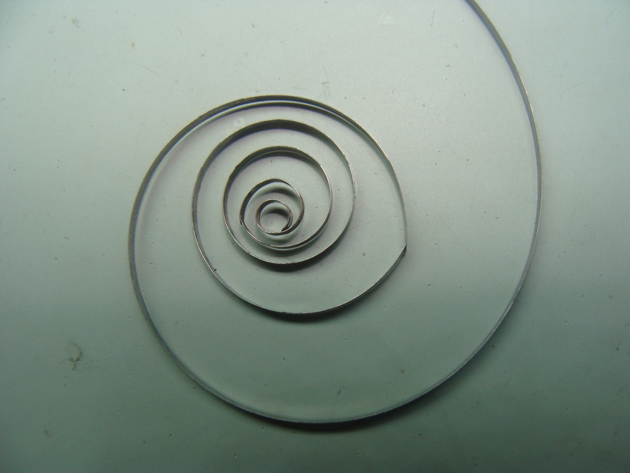

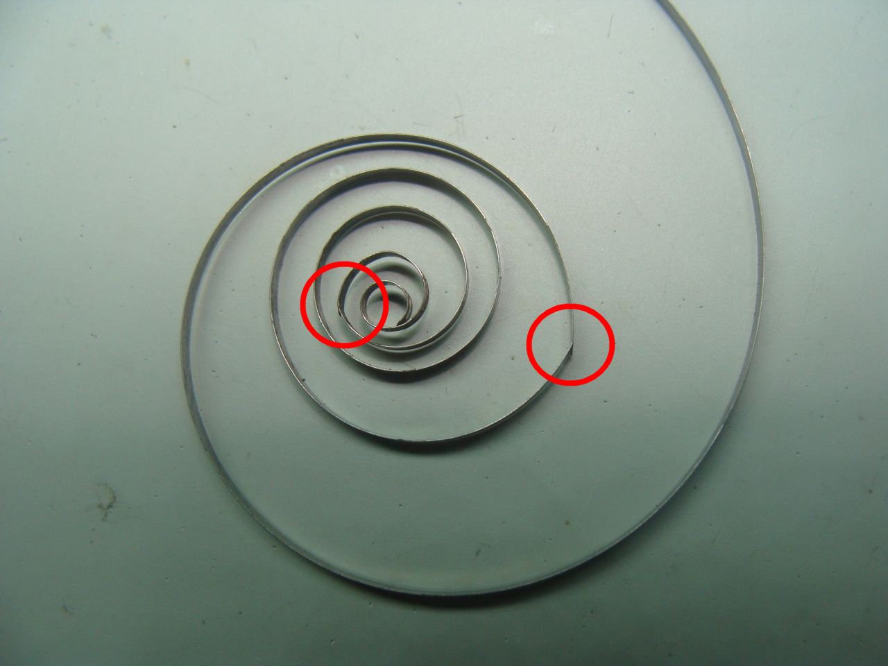

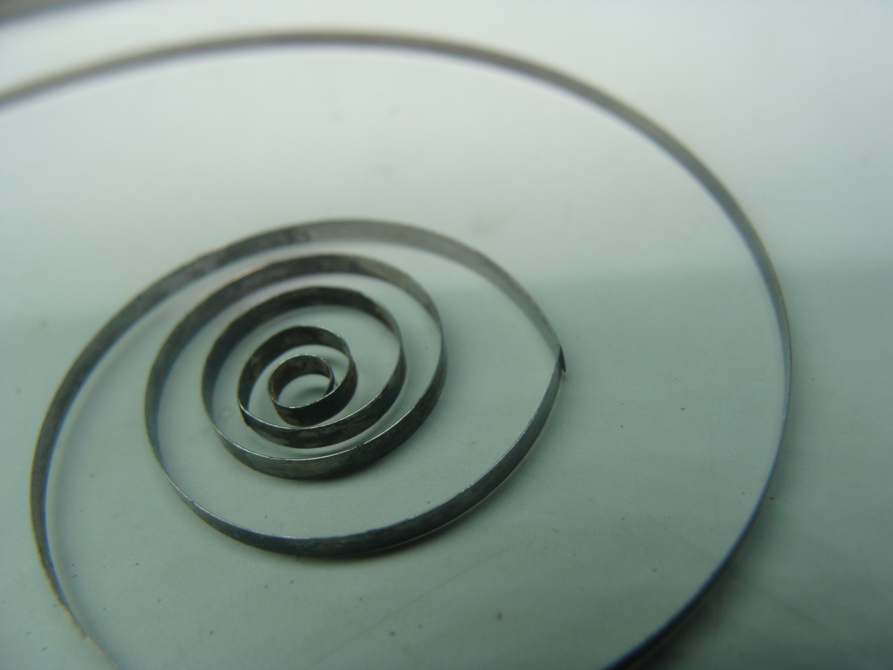

Привет!
Столкнулся с очень интересным случаем.
На пружине в двух местах обнаружил такие дефекты.
Самое интересное ,что пружина, как таковая, цела.Похоже,что дефект появился еще во время прокатки и часы все время проработали с этим дефектом.

Сообщение от Odissey Посмотреть сообщение
Столкнулся с очень интересным случаем. На пружине в двух местах обнаружил такие дефекты. Самое интересное ,что пружина, как таковая, цела.Похоже,что дефект появился еще во время прокатки и часы все время проработали с этим дефектом.
Добрый день !
Как видно на фото, пружина деформирована немало. Присутствуют типичные следы от того что кто-то наматывал пружину пальцами и ему удалось слегка заломить ее, так что на тех местах она начала расслаиваться в направлении деформации от нагружения во время прокатки.
Такое может случится только с "white alloy steel" пружинами (из белого стального сплава), если сразу не сломаются.
С уважением, Душан

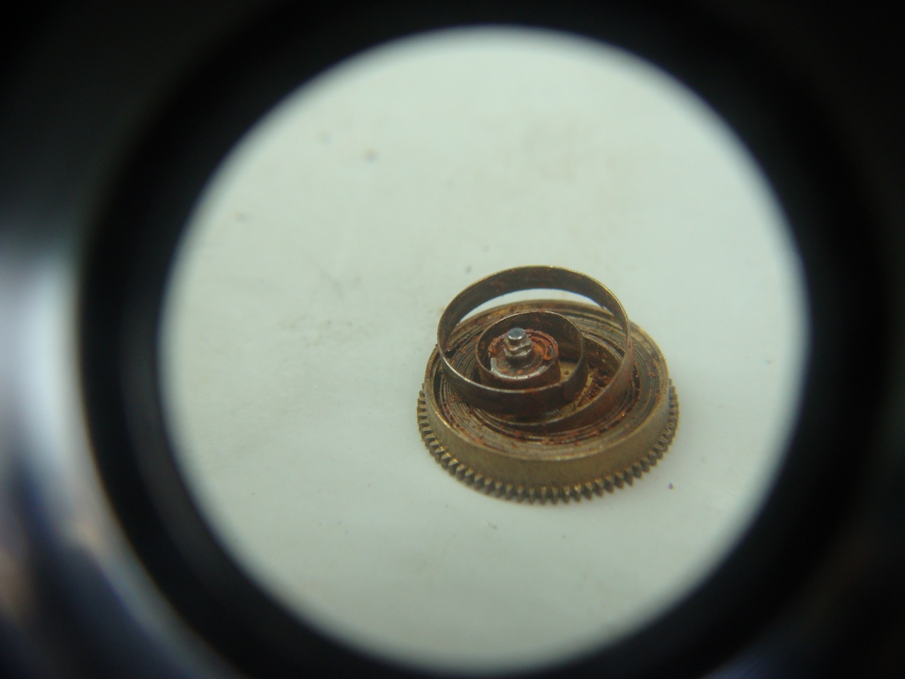

Сообщение от Душан Грујић Посмотреть сообщение
В том то и дело ,что эти дефекты обнаружены при вскрытии крышки сразу..Я уже потом, специально ,чтобы было хорошо видно на фото чешуйки, деформировал эти два участка.
Кстати там обычная углеродистая синяя пружина. ORIS cal.291
Просто интересно, на каком этапе это произошло. Такое ощущение, что ее такую и заправили в барабан Очень похоже на дефект при прокатке полосы,который и дал трещину при термообработке
