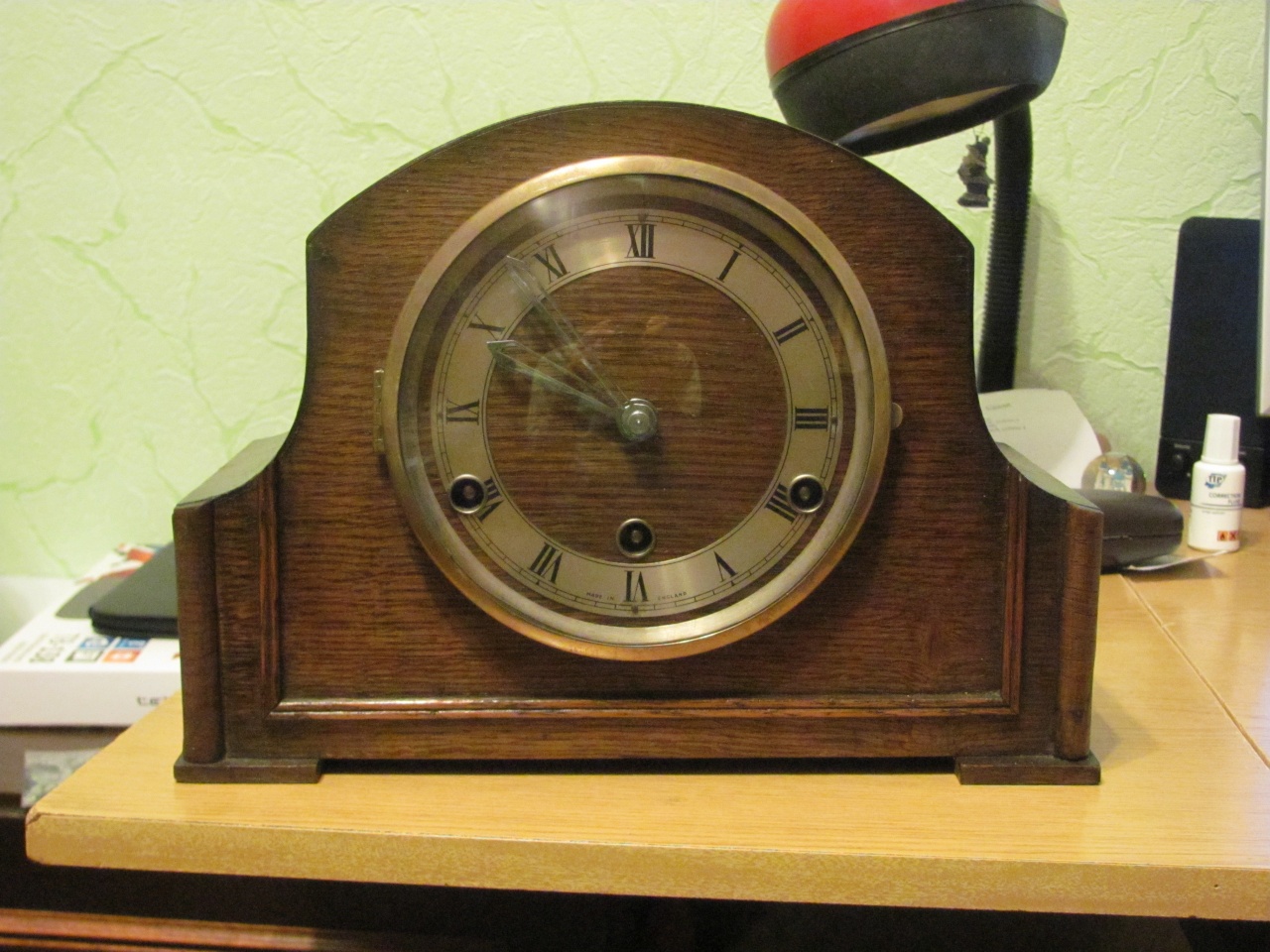

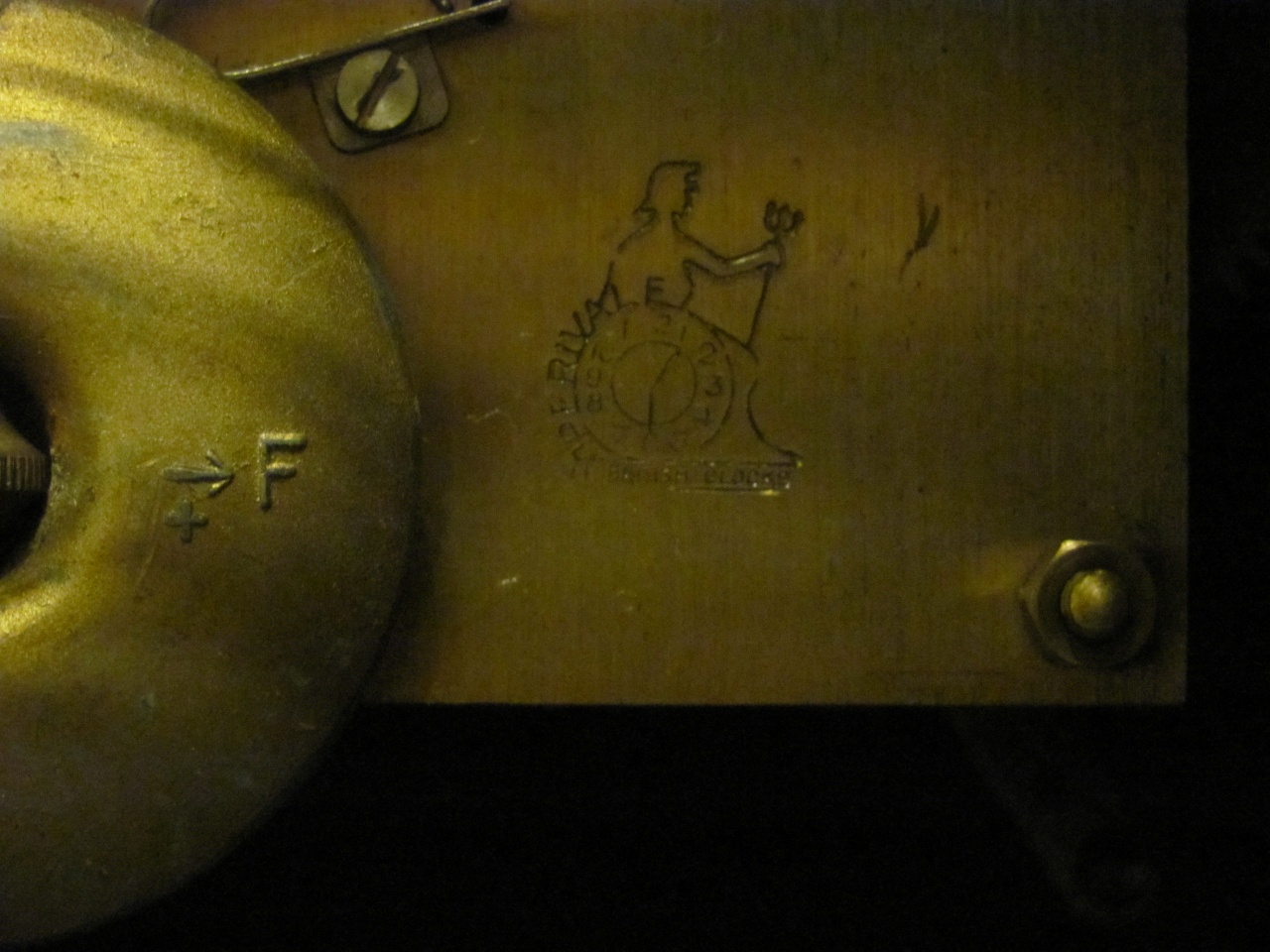

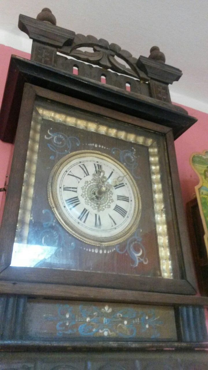

Добрый вечер! Появился в доме новый будильник, он же настенные часы. Помогите, пожалуйста, определить производителя и время выпуска, насколько редкие подобные часы?
Цифры в темноте светятся, стрелки нет (очищены).
Насколько я знаю, форма стрелок не очень частая. У меня такие же "мечи" на английских каминных "Perivale", которые, скорее всего, годов 40-х прошлого века. Про эту марку знатоки утверждали, что крепление минутной стрелки гайкой пошло именно с 40-х, а до этого был штифт.
А форма деталей заводного храповика напоминает немецкий "Junghans" того же периода.

Василий, спасибо большое! Действительно стрелочки и гаечки похожи на Ваши, клейма на своих не обнаружили. Буду искать дальше на просторах Интернета.

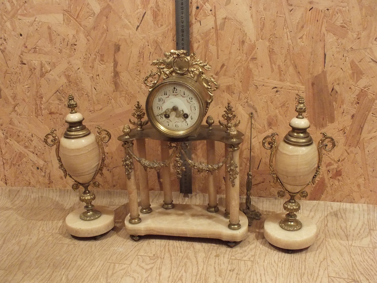

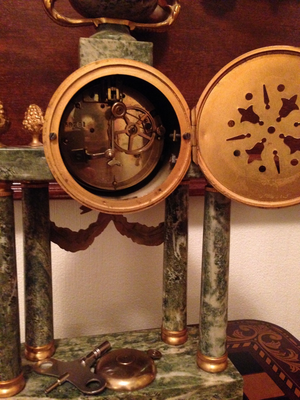

С поклоном господа! Может кто знает, что за часы, клейм не увидел и какой маятник к ним шел. Буду признателен за помощь.

Rosher, доброй ночи. Вот практически Ваши. А вот авторство останется безымянным.

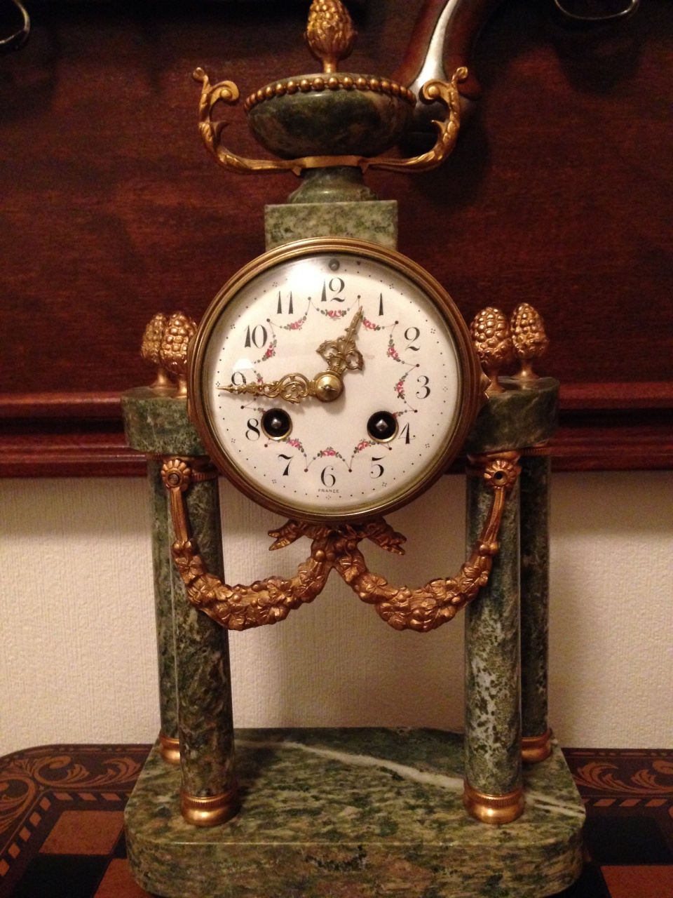

Отправляю вам фотографию подобных часов из пещерного оникса. Дешёвая не прочеканенная бронза и латунь, накатанная спайнингом. Что же касается ваших часов, боюсь ошибиться, но камень похож на хибинит с Кольского полуострова или Саянский мрамор. Но найден он гораздо позже, чем сделаны эти часы. Механизм не вызывает никаких сомнений (про него точнее скажут форумчане), но в остальном напоминает новодел уральских камнерезных мастеров. И дизайн литья, и его качество, мне кажется, не соответствуют концу XIX-го века. А металл, похоже, медь? Или такое качество фотографии? Если можно, сфотографируйте при естественном освещении. С уважением, Владимир.

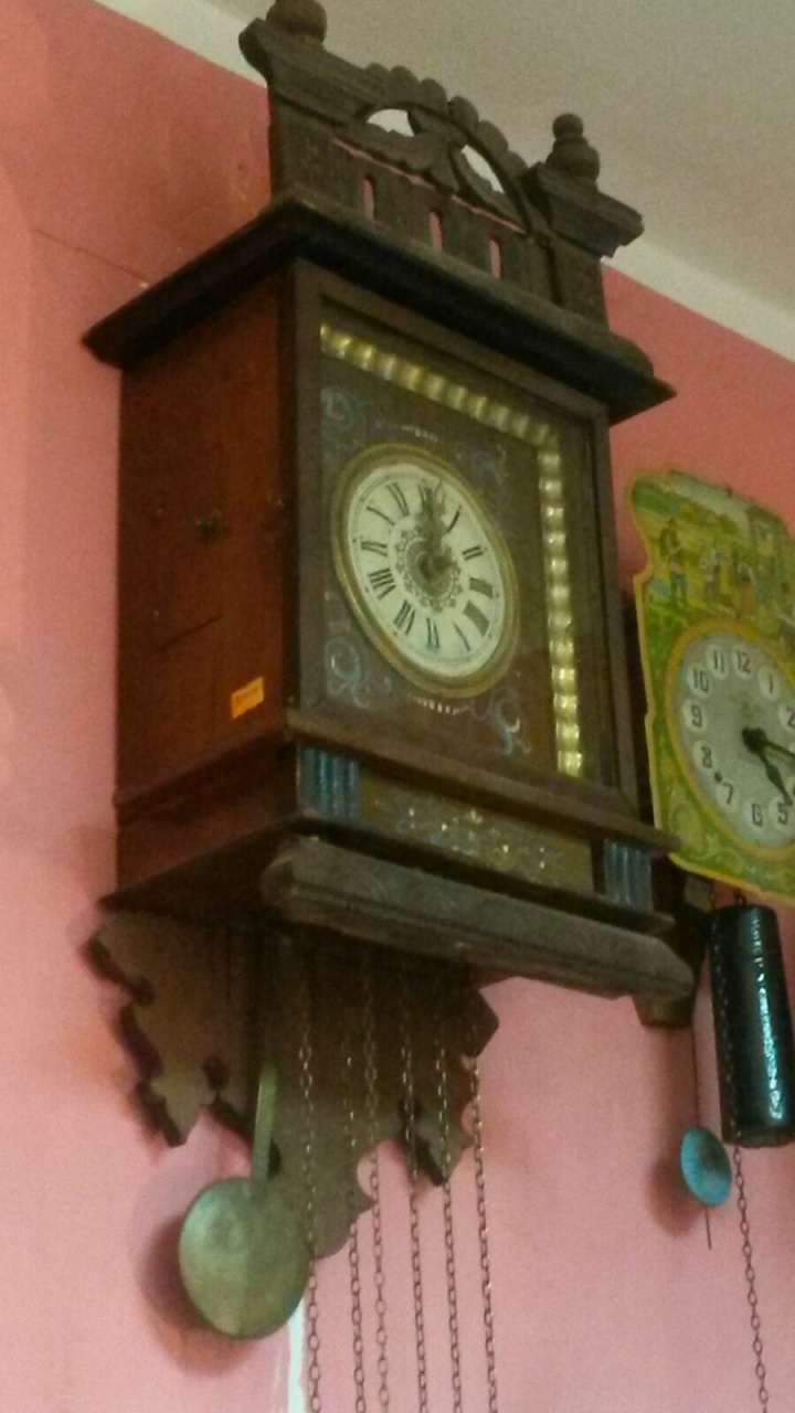

Часы из Костромы
Здравствуйте, товарищи!!!
С Новым годом нас всех!
Друзья на НГ уехали в Кострому, ну и, зная мою тягу к старым часам, шлют мне с магазинов местных все, что увидят.
Вот какой зверь попался. Продавец говорит бой только часовой, но играют музыку, русскую народную.
Корпус, понятно, с доделками. Фото лучше нет
Гири три, мех продавец показать наотрез отказался.
Вопрос: что за диво дивное?
Вот еще такая фотка есть.

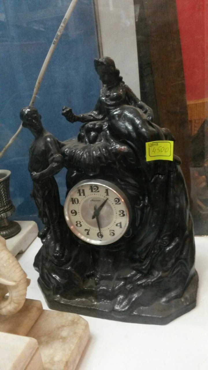

И еще вопрос, у вот такой Молнии мех механический или на батарейке?

Такие "Молнии" - механические с секундной стрелкой (на этих часах не просматривается). Если посмотреть сзади, то видно кольцо для завода и перевода стрелок. Прототип - Каслинское (Кусинское) чугунное литьё. Встречаются корпуса - от шпиатра, довольно приличного качества, до алюминиевых сплавов - очень топорных. Указанная цена для шпиатра очень высокая, а для чугуна - очень заманчивая.

У меня есть Чапаев из Каслинского литья, но и для него вряд ли эти рабочий и колхозница станут парой

Вообще-то это "Хозяйка медной горы" ( и Данила-мастер)....Другое название - "Каменный цветок", по сказу Бажёва.
