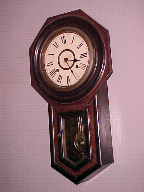

вариантов дизайна было много
https://www.google.com.ua/search?new...S19Zfs#imgrc=_

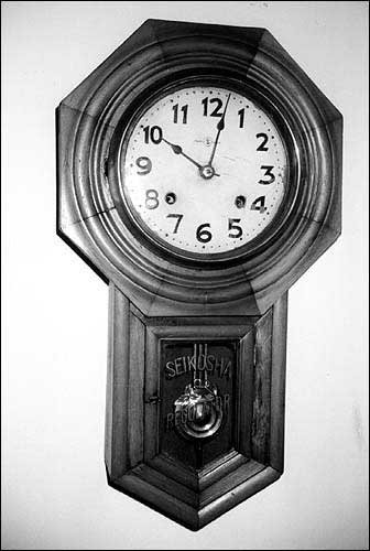

хотя ваши больше похожи на эти

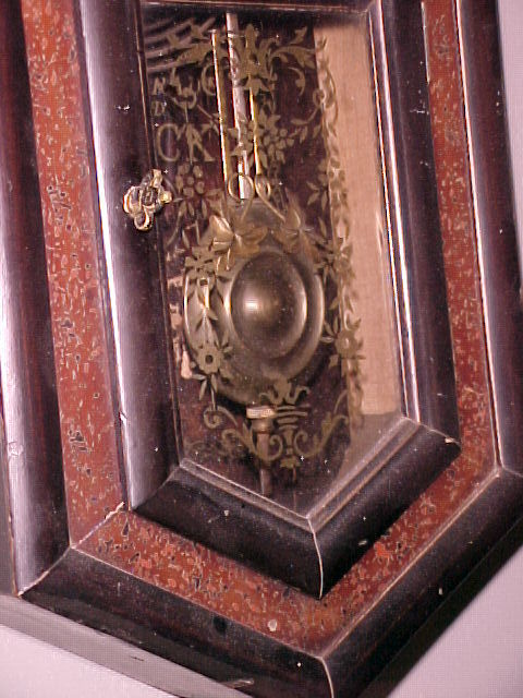

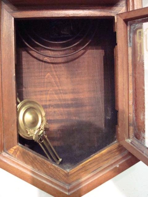

маятник

Осталось определиться с длиной , диаметром и весом маятника.
