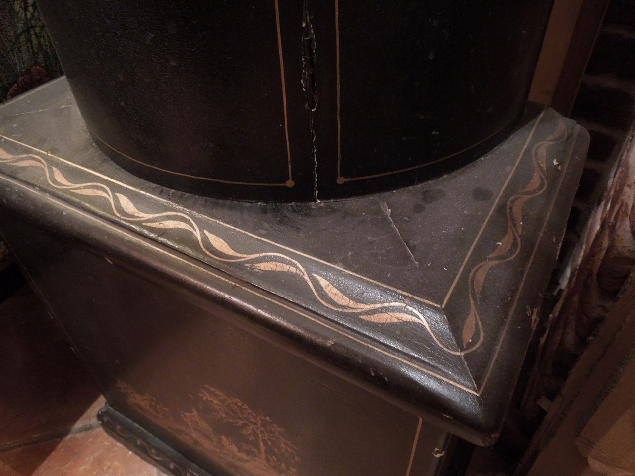

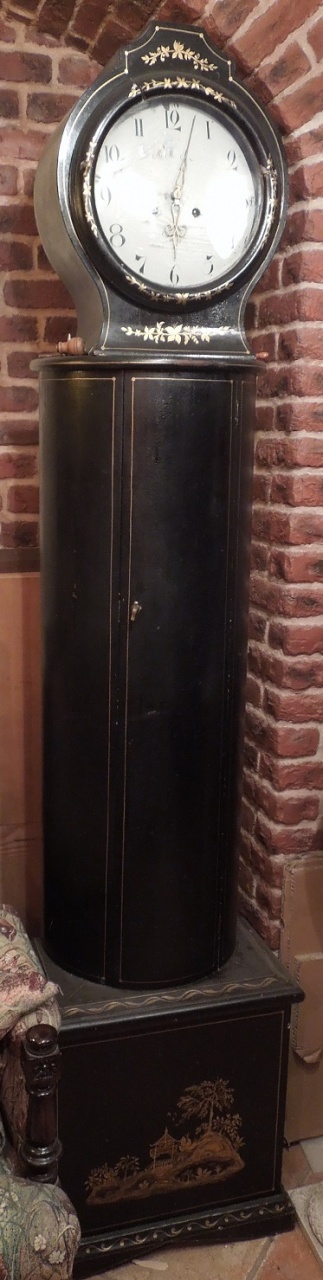

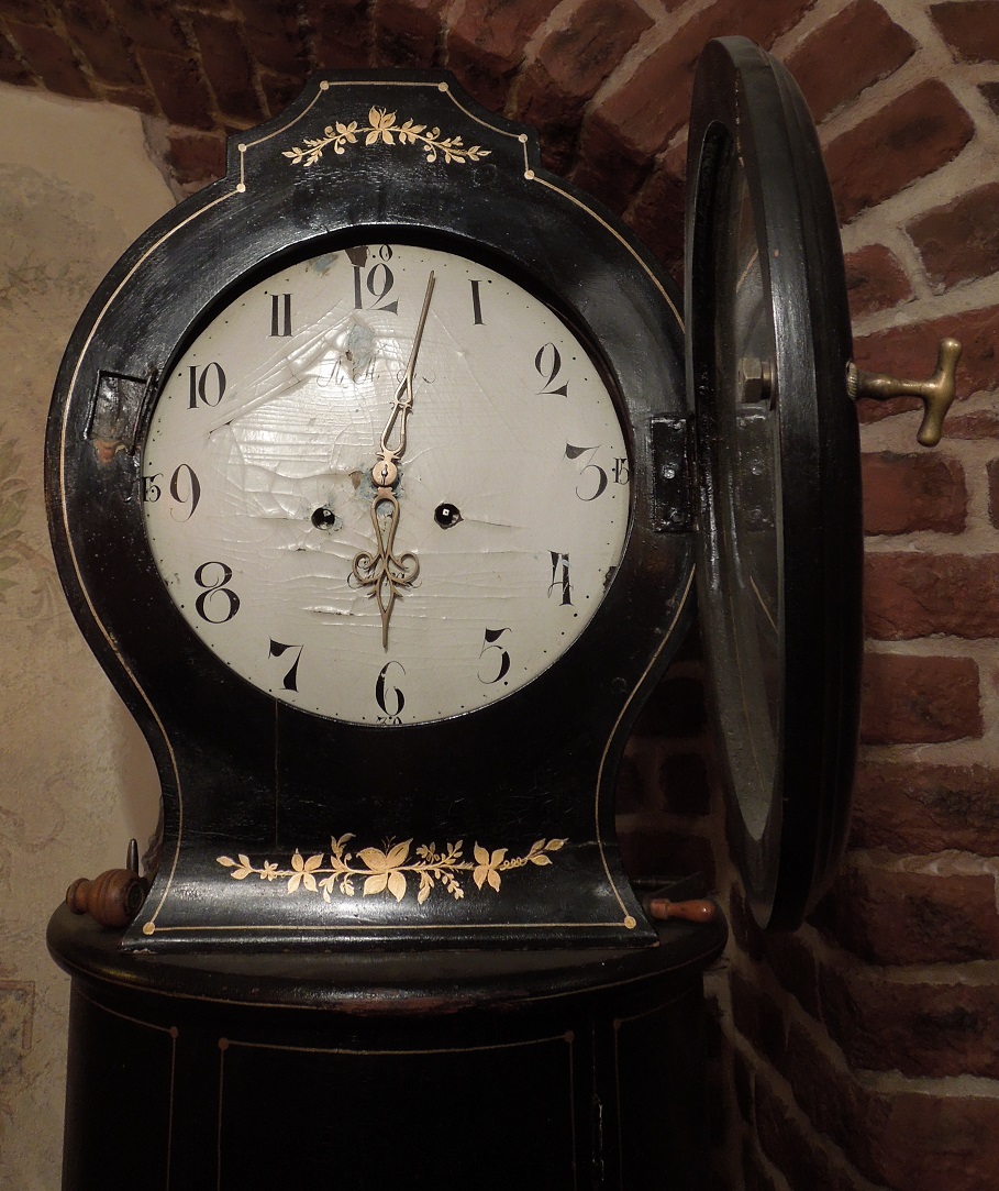

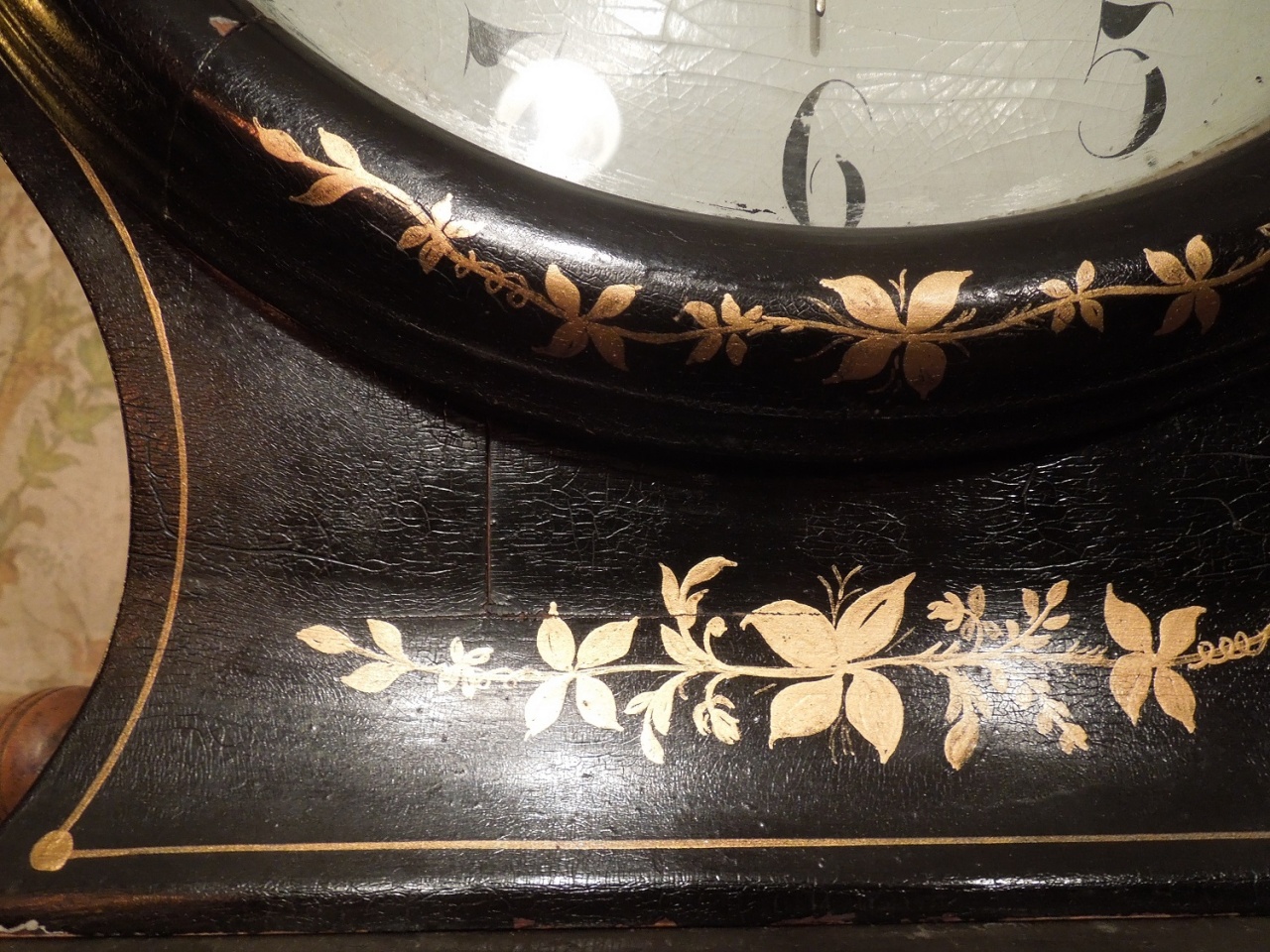

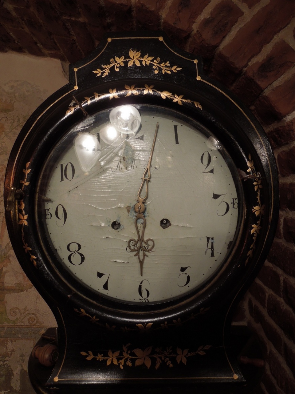

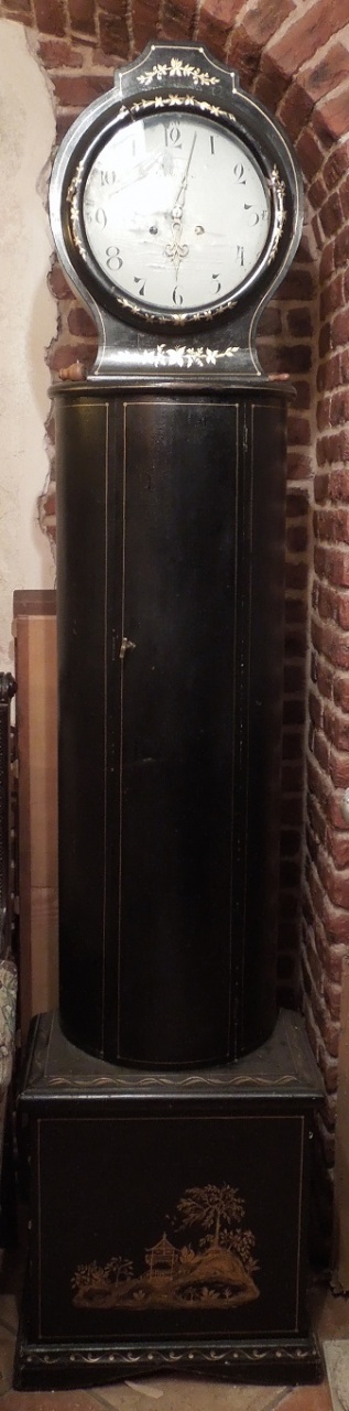

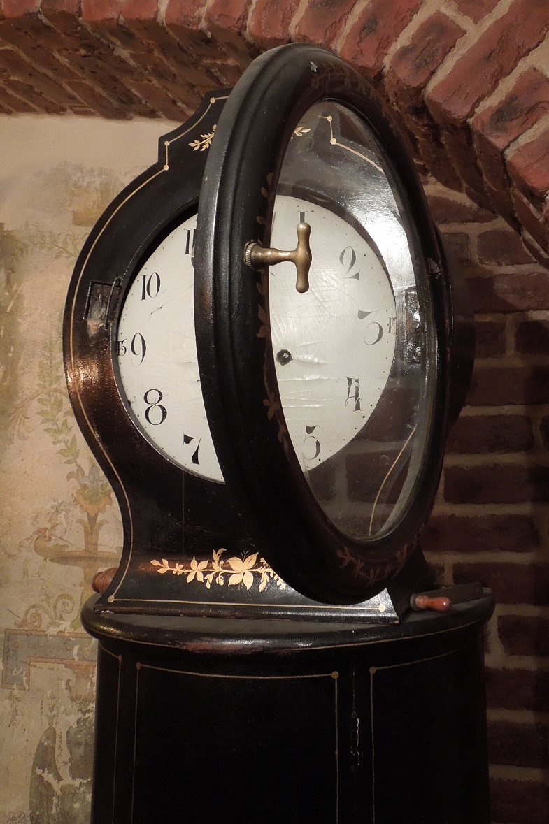

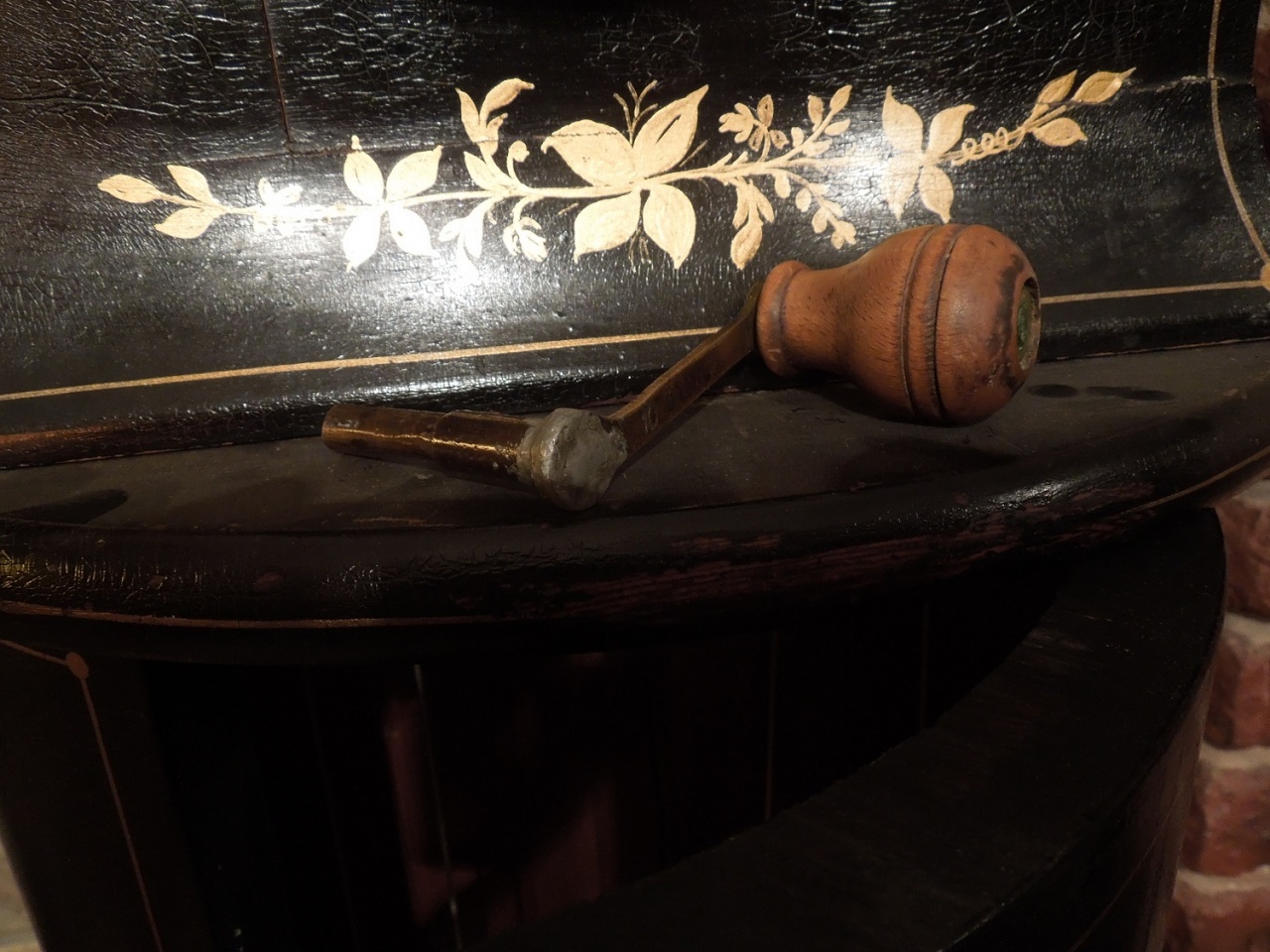

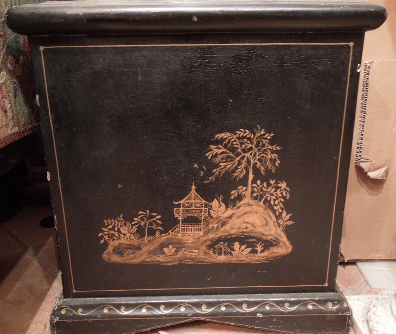

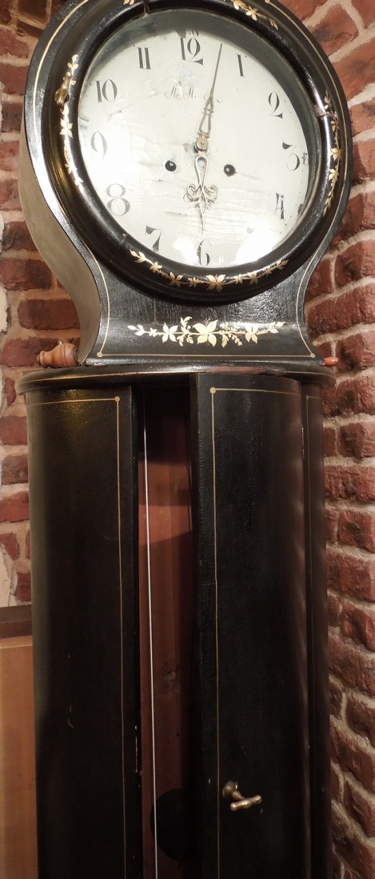

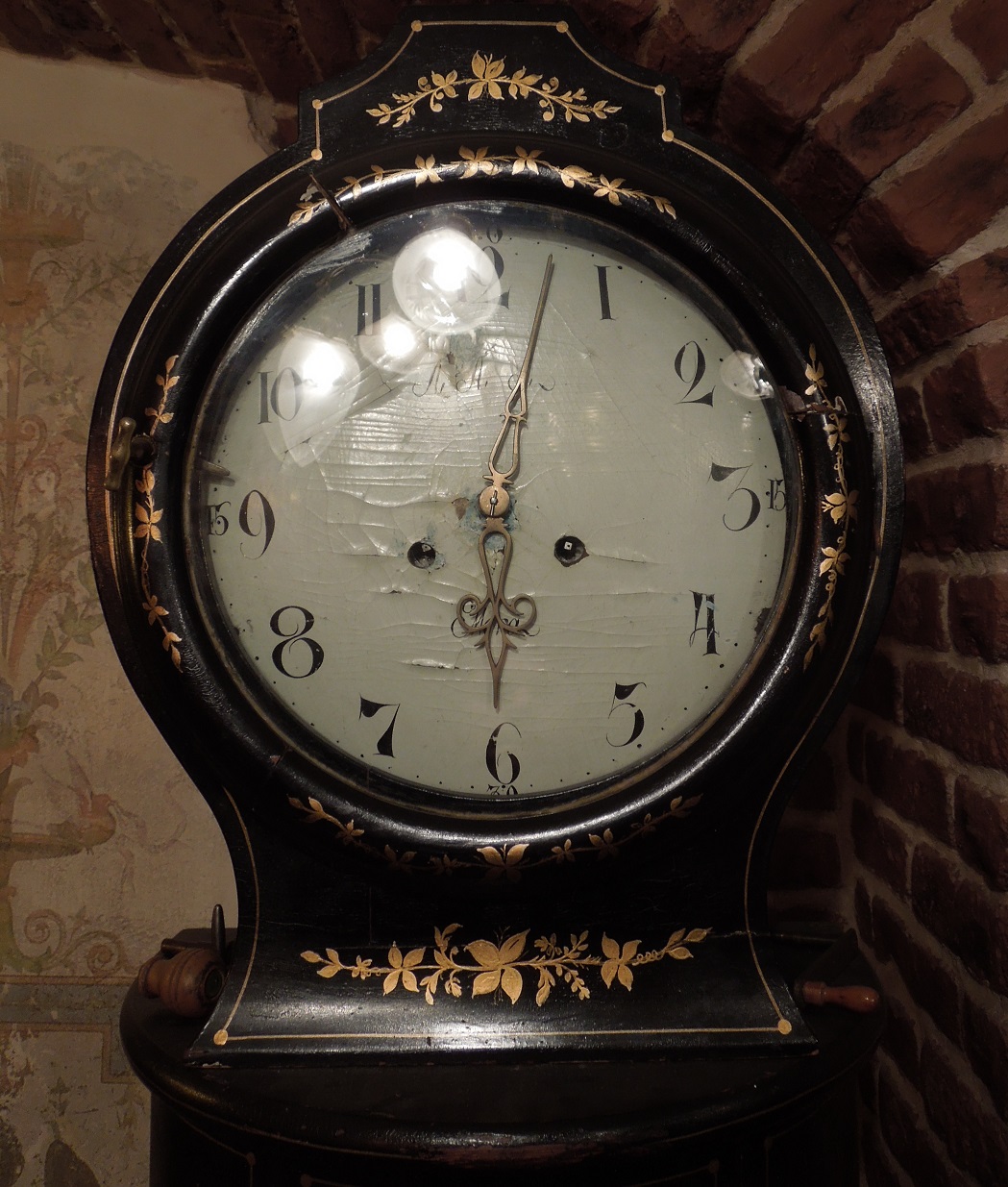

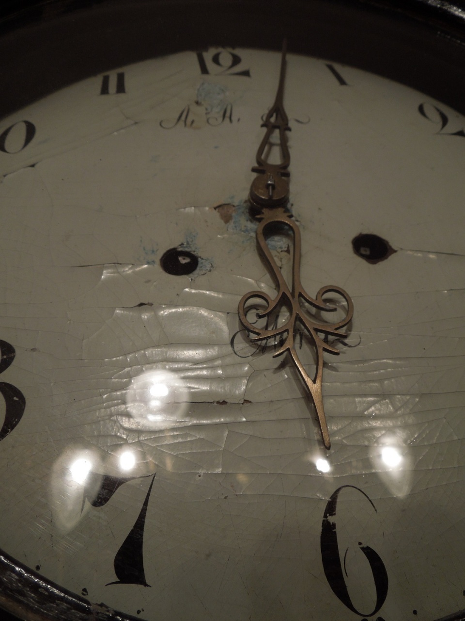

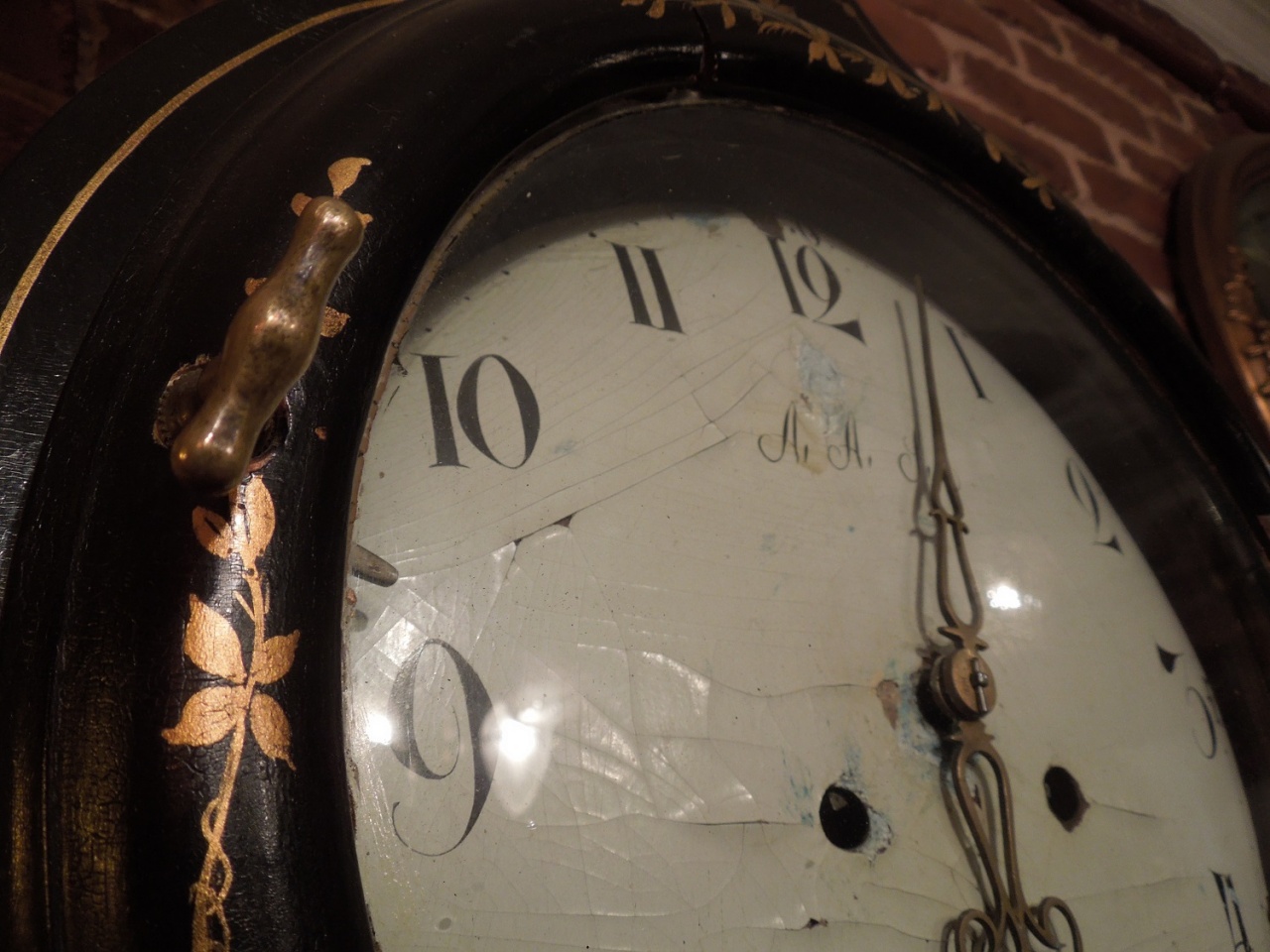

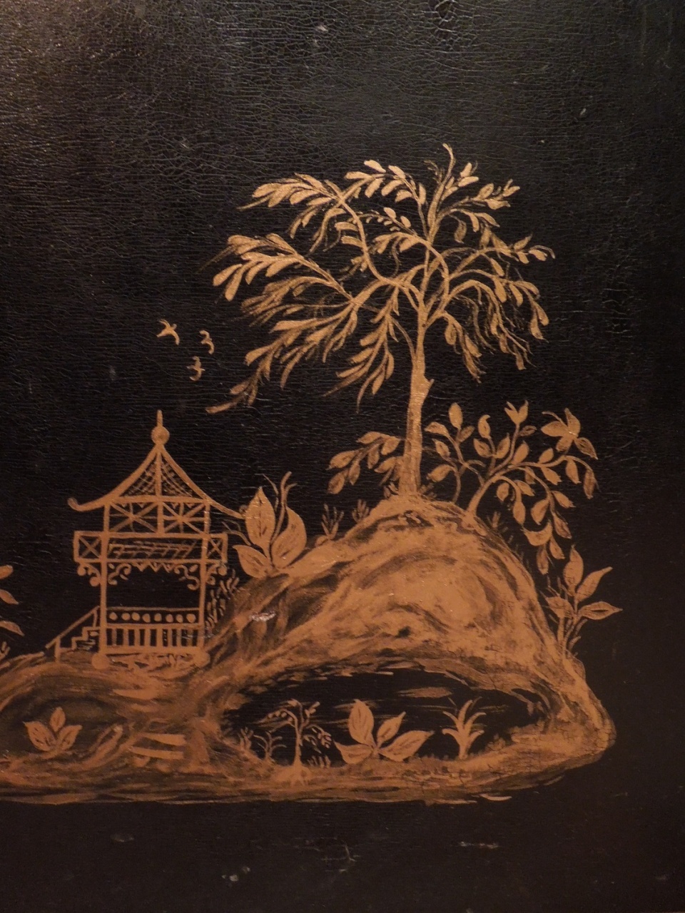

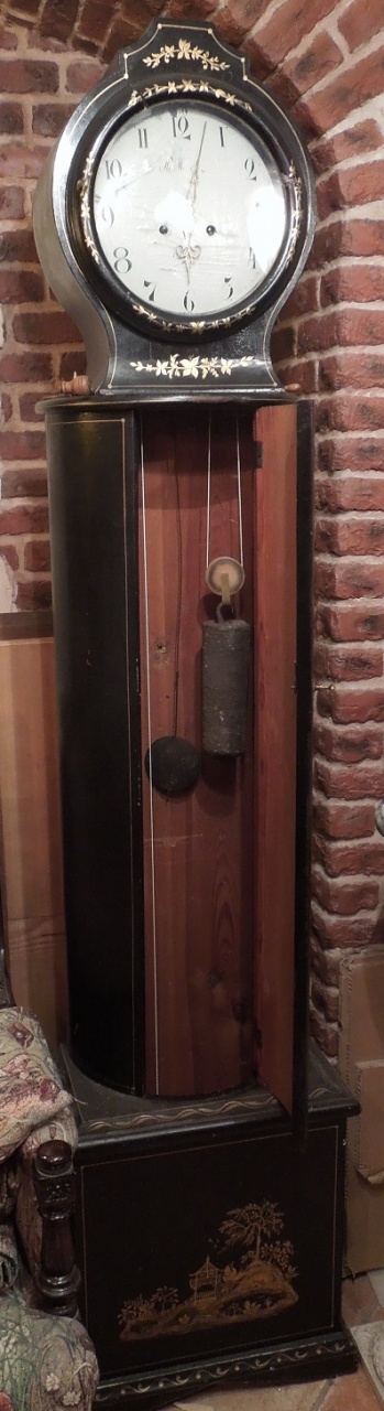

Доброго времени суток, уважаемые форумчане. Предложили вот такие напольники. Что вы можете сказать об этих часах? Чьего производства? И какого они примерно времени? Заранее благодарен, с уважением, Владимир

Добрый день, Владимир.
Это шведские часы конца XVIII - начала XIX вв. Корпус выполнен в модном в те годы стиле "шинуазри", с использованием приемов, подражающих средневековому китайскому письму. Надпись на циферблате "ААS MORA" - обозначение мастерской, основанной часовым мастером Крангом Андресом Андерссоном (Krång Anders Andersson (1727-1799) в селе Эстнор (Östnor), расположенном недалеко от районного центра Мура (Mora). Вероятно, Кранг Андерс выучился часовому искусству работая на фабрике часовых механизмов в Даларне, которая начала свою деятельность в 1700 году и производила, в основном, часы башенные.
Считается, что производство часов бытового назначения началось в районе Мора в 1740-х гг., часовщики образовывали т.н. коммуны, в которых практиковалось разделение труда. Работа, в основном, бралась на дом, каждый выполнял не более одной-двух несложных операций. Сборка производилась опытным часовщиком.
Механизмы выглядели достаточно брутально, так как, в основном, для их выделки использовалась сталь, а не латунь:
Готовые механизмы чаще всего продавались без корпусов, которые изготавливались уже по месту согласно вкусам и потребностям покупателя, отсюда и гигантское разнообразие их видов.
Мастерская в Эстноре существовала, как минимум, до середины XIX века, пик производства пришелся на 20-40 годы XIX века.

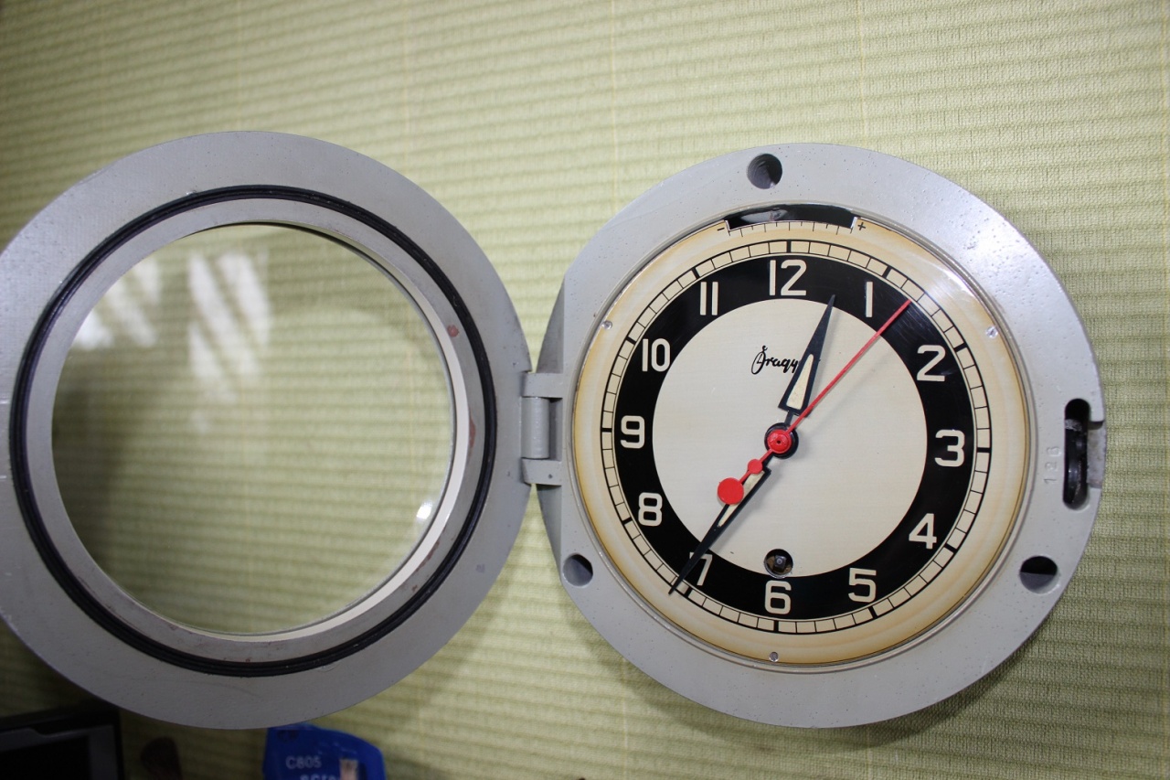

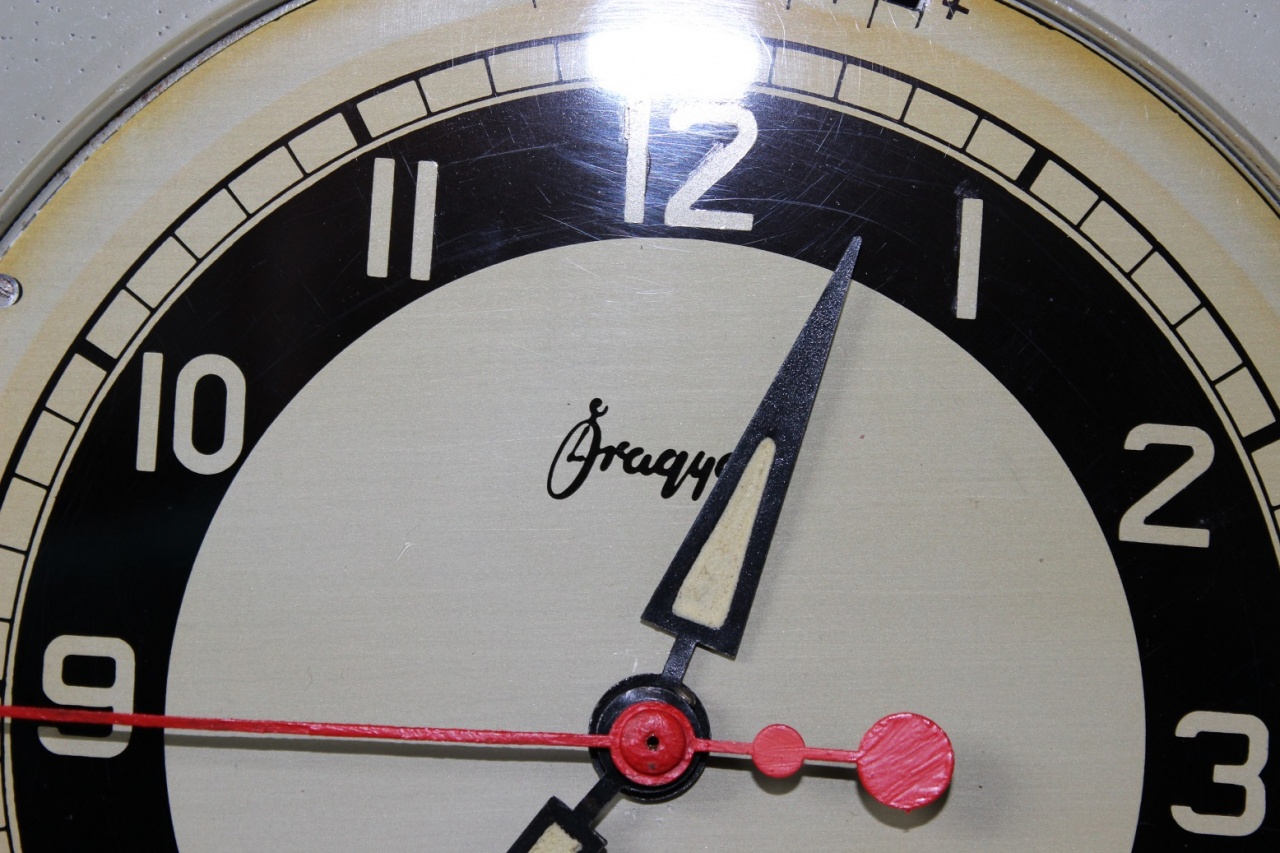

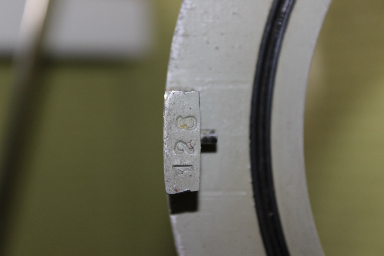

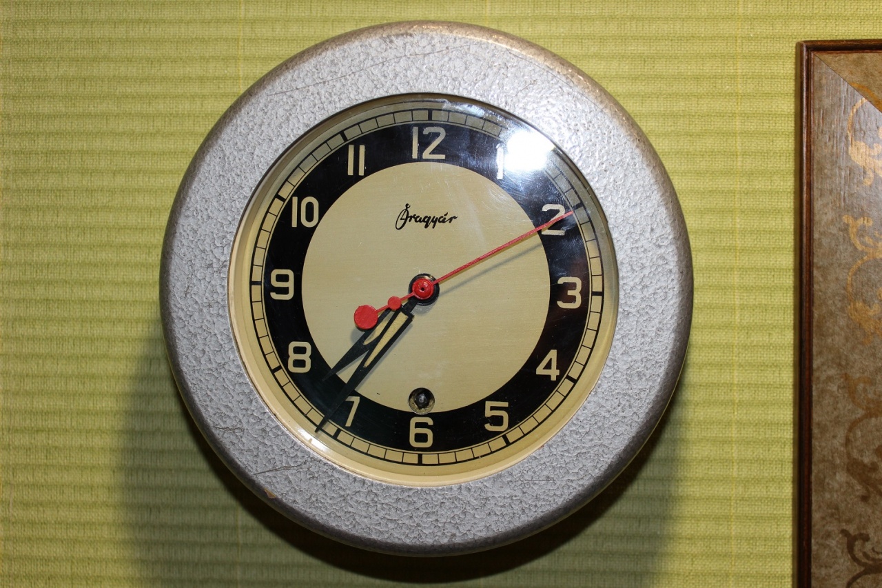

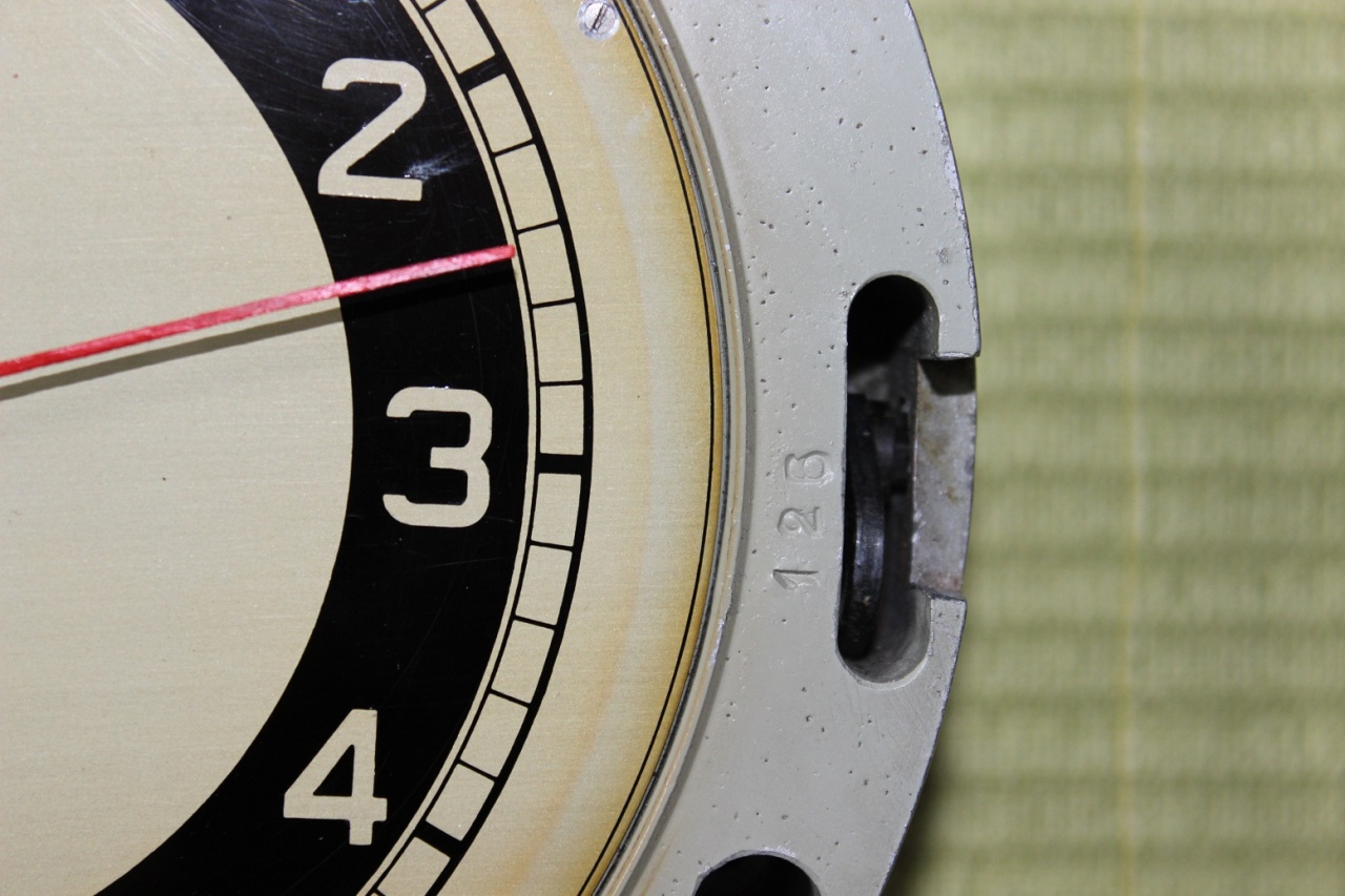

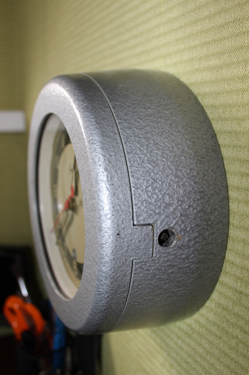

Часы корабельные. Страна производитель?
Добрый день!
Прошу помощи в определении страны изготовителя и часовой марки данных корабельных часов. Заранее спасибо за любую информацию.

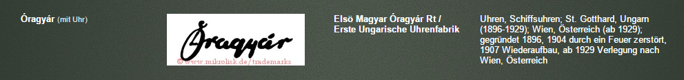

может быть Венгрия

Не может быть. А Венгрия, советских времен

Поблагодарили 5,511 раз(а) в 3,945 сообщениях
В прошлом году Псака собиралась направить американский флот к берегам Беларуси.
А у Венгрии тоже был свой флот?
Часы-то корабельные вроде.

Конечно был. Речной. Дунай все таки протекает

для корабельных часов читаемость отвратительная
концы черных стрелок сливаются с черным кольцом цифр, трудно отличить минутную от часовой
хотя корпус явно корабельный
