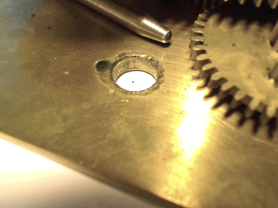

nnebusov1 Так старики вот такие следы оставляли после стягивания вот таким пуансоном. Наверно других методов не было.

Сообщение от sergoki Посмотреть сообщение
Этот пуансон не для стяжки.Для стяжки другая форма, со стержнем внутри и разных размеров.А стягивают и керном и просто расклепывают молотком,кто во что гаразд,но бывают и хорошие работы, точно больше размера отверстия,четко,ровно,вобщем красиво.Но это видимо настоящими стяжками.А вот запресованные шатоны попадают очень редко,только в очень старых механизмах.Это видимо работы старых мастеров,они не халтурили,работали на совесть.

Сообщение от nnebusov1 Посмотреть сообщение

Сообщение от Душан Грујић Посмотреть сообщение
А что-то случилось с новых мастеров?
Добрый вечер Душан!Редко попадают в ремонт механизмы,где элепсы исправлялись вставкой шатонов,чаще,как показал " sergoki ",или элепс сжимают керном.Старые мастера делали,как написано в книгах по ремонту,вставляли шатоны,но это кропотливо и требует больше времени,кажется современные(за редким исключением) так не делают, расклепать,раскернить гораздо быстрее. С уважением,Николай Степанович.

Тот пуансон, что расположен на фото на "пол-первого", вполне подойдёт для стяжки выработок в платинах настенных часов и будильников. Я таким неоднократно успешно пользовался.

OddyRash... на "пол-первого"... Диаметр жала самого большого пуансона 3 mm. расклёпанная дырка 8 mm.

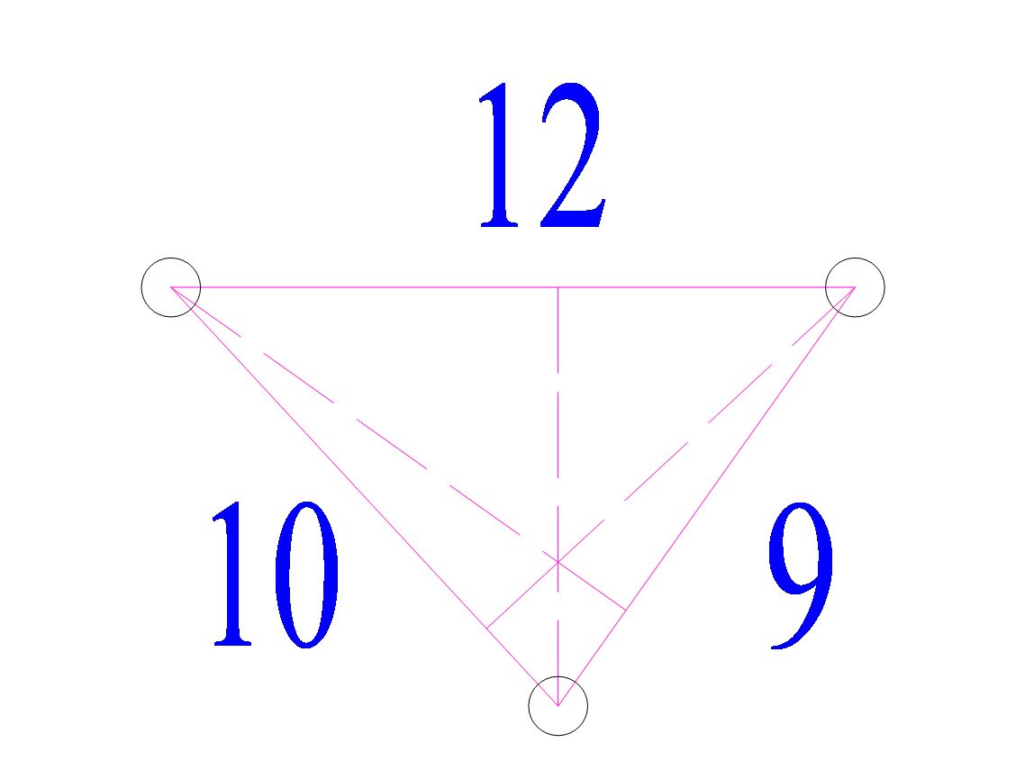

Проповедник никогда не ляжет
Добрый день, всем!
Этот маленький инструмент имеет имя "Проповедник".
Важно его изготовить так что, треугольник имеет три стороны которое все являются различными по длине. У моего проповедника длина между центрами 9, 10 и 12 мм.
Используется когда нужно закрыть отверстие, которое стало овальным, чтобы определить центр нового отверстия. В каждом углу помещен шип, заточенный под угол 90 градусов, используется для точного определения центра от овальных отверстия.
Маркировки делайте только с внутренний стороны платины от часов.
Тут никакие пуансоны не помогут. Только зубильце и по кругу, по кругу... Возможен вариант со вкладышем.

Душан Грујић, прятно познакомиться. Не понятно как "Проповедником" пользоваться.
