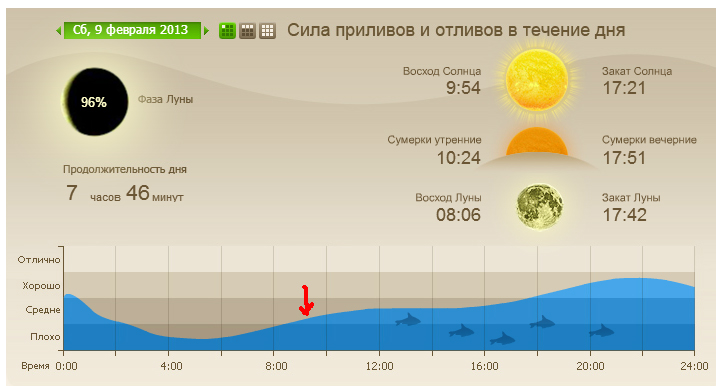

Что-то у меня не получилось. Вчера вечером точно показали в 21:00 максимальную воду. А сегодня утром проснулся, посмотрел в 09:00 снова показывает максимум - две большие полоски, хотя по графику ну никак не максимум.

Все нормально, у меня точно так-же. Теперь посмотрите что будет показывать в 20-00 и 21-00. Часы должны показать максимальный прилив в эти часы. В 22-00 должны показать начало отлива. Если так будет, значит показания правильные.

Да, все верно. Более того, я воодушевленный вами нашел еще один сайт http://www.wxtide32.com/ с программой WXTide. Она конечно гораздо более сложная, чем sportfishing.ua, но показывает ДВА прилива и отлива в сутки, время которых полностью совпадает с часами, настроенными по вашему рецепту и по предложенному вами сайту. Скорее всего совсем небольшой холмик в графике sportfishing.ua как раз и означает утренний прилив.
