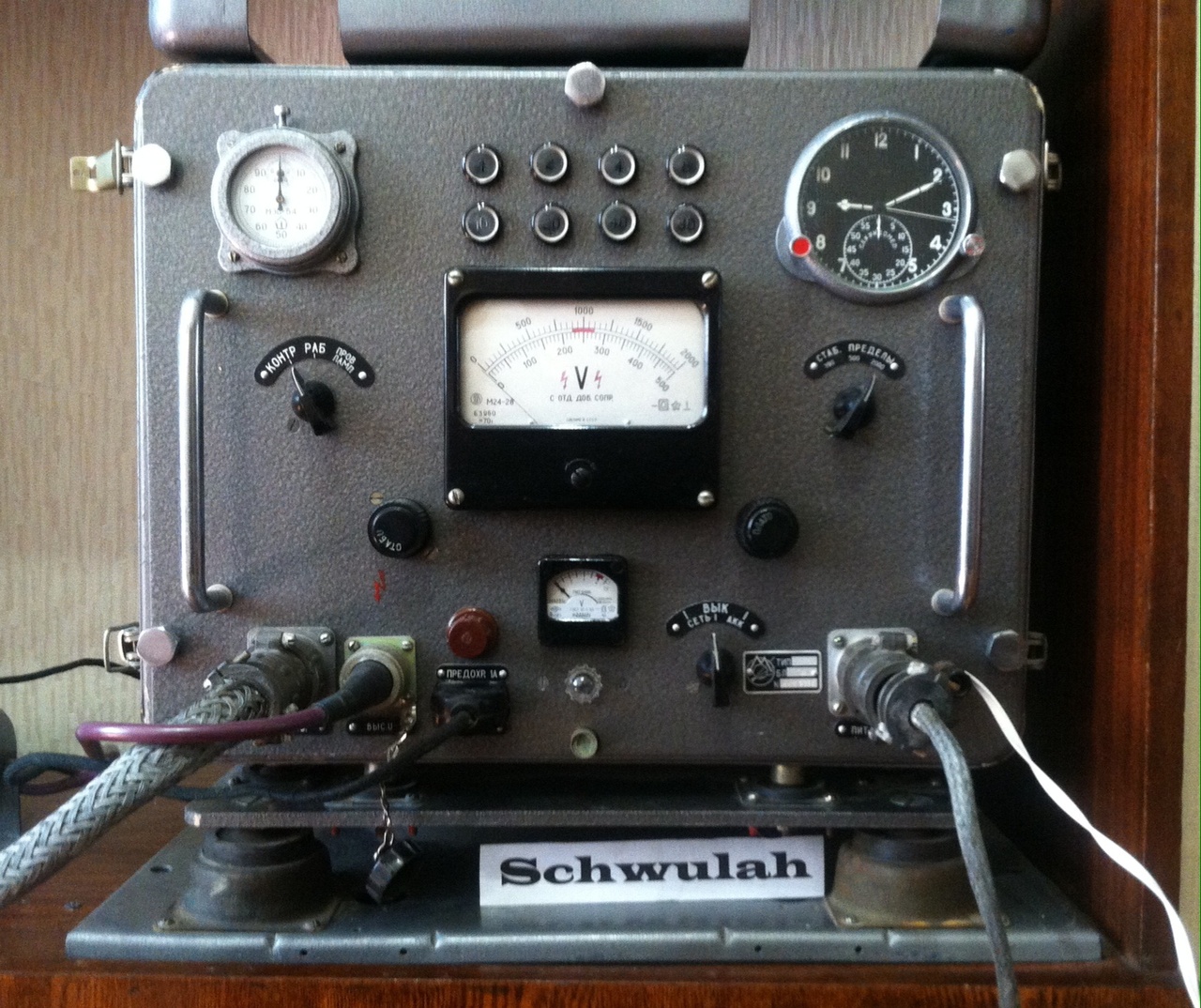

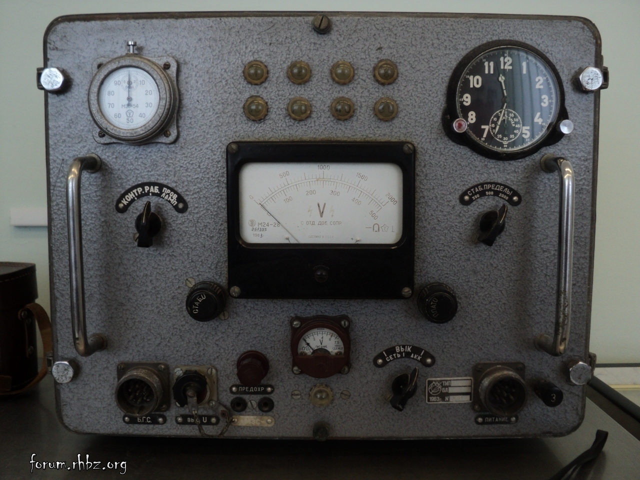

Часы 56 ЧП и 59 ЧП устанавливались, например, в прибор ДП-100

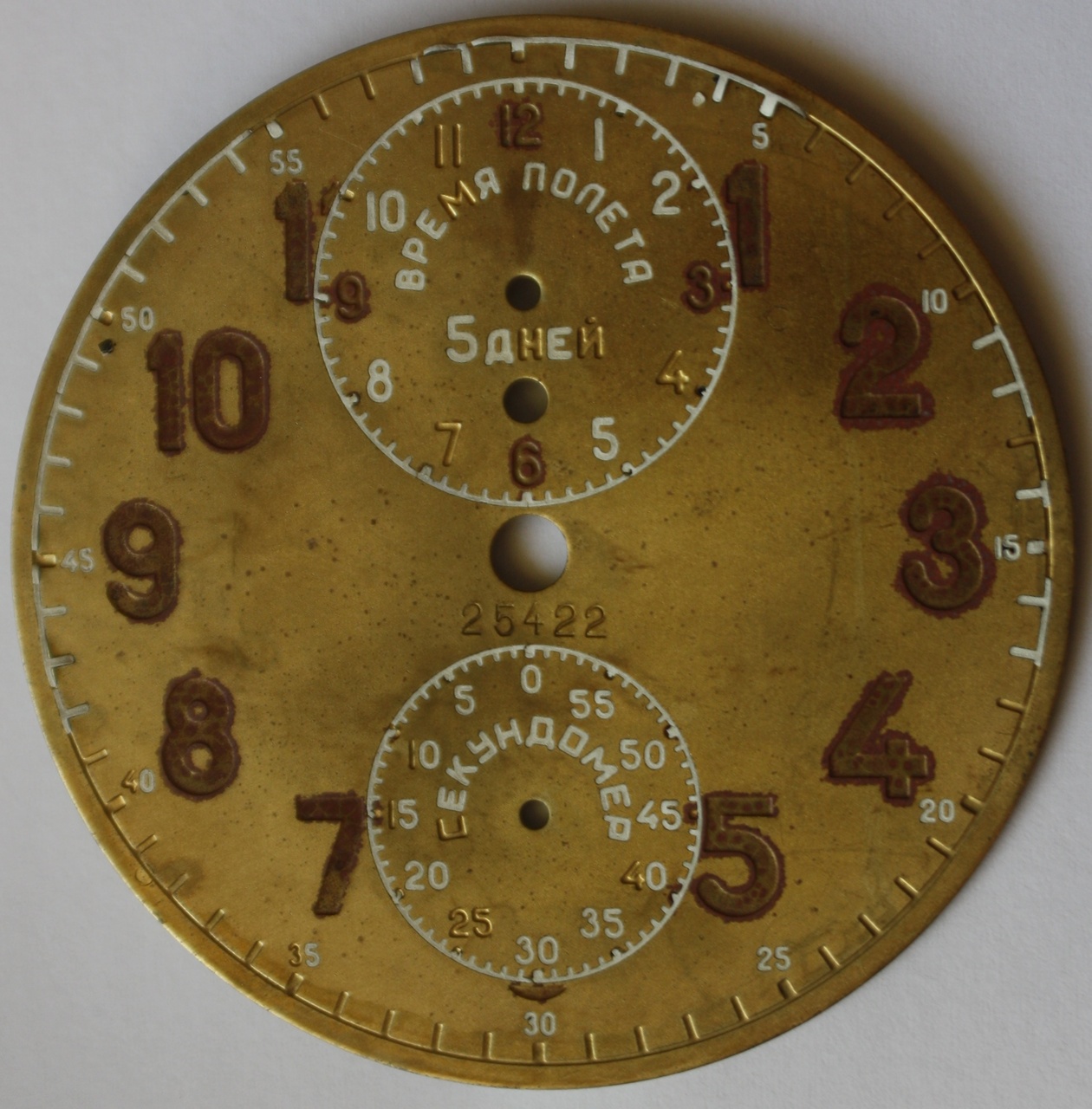

Немного о радиоактивных циферблатах
Где-то в начале темы встречалась ссылка на методику очистки циферблата от светомассы постоянного действия.
Суть заключалась в удалении СПД под слоем воды остро заточенной зубочисткой или чем еще.
И последующем нанесении безопасной краски. Попробовал удалять, как описано. Получается. Но фон все равно оставался неслабый.
Тогда просто снял черную краску с циферблата, чтобы взглянуть, в чем причина.
А причина вот в чем. Часть СПД либо как-то затекла под черную краску циферблата во время нанесения, либо, что более вероятно, прореагировала с металлами циферблата, с образованием какой-то радиоактивной соли.
И вот эти пятна цвета спичечной головки продолжают нехило фонить. Причем их удалить зубочисткой и пластмассой уже не получается, только через абразивное удаление.
Вот такие дела. Берегите себя!
Циферблат от часов АЧХ 1952 года выпуска.
