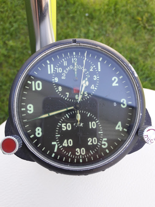

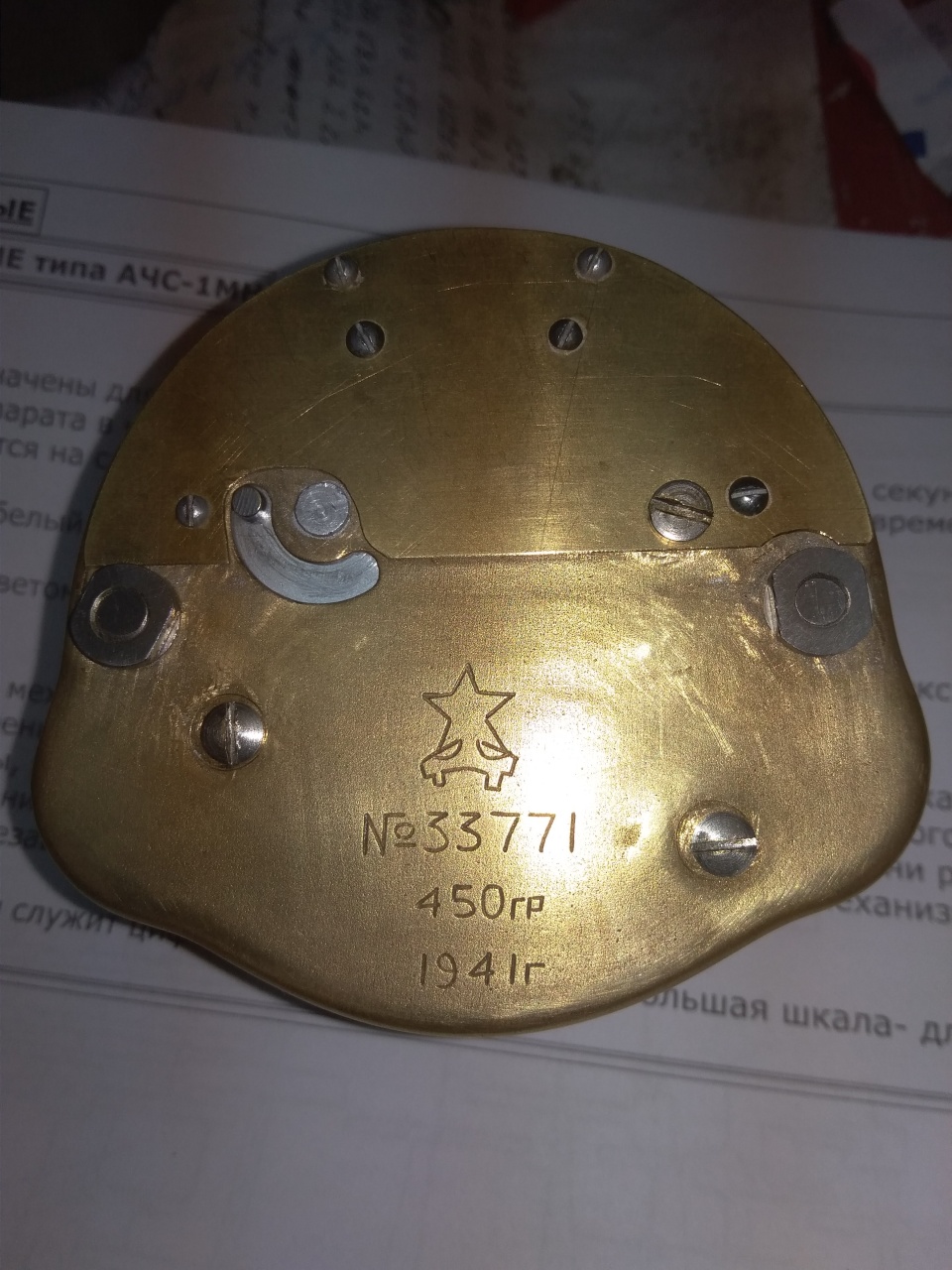

Вот мои АЧХ. Не удержался и купил правда был выбор между АЧС-1 и этими - победила старина хотя пришлось восстановить обломанную заводную пружину ( хорошо бы найти новую). Под стрелками не видно цифру 8 дней и жалко что одной маленькой стрелочки не хватает - а так все живое и после чистки на ходу. Заводная ручка мало информативная и поэтому видимо частые обломы заводной пружины. Тут поневоле вспомнишь про мальтийский крест применяемый в АЧС-1. На радиацию пока не проверял но судя по дате наружного корпуса 1941 и дате на механизме 3-53 конечно сборная солянка из резервного авиационного склада. Так что 50 на 50 могут фонить а могут и нет.
Поздравляю!
Но часы скорее всего фонят.
Но на расстоянии 50-80 см. фон уже в норме.
А если в шкафчике за стеклом, то вообще абсолютно безопасно..

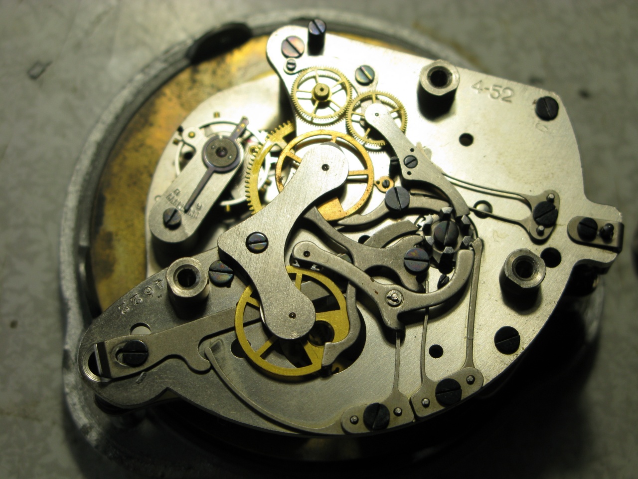

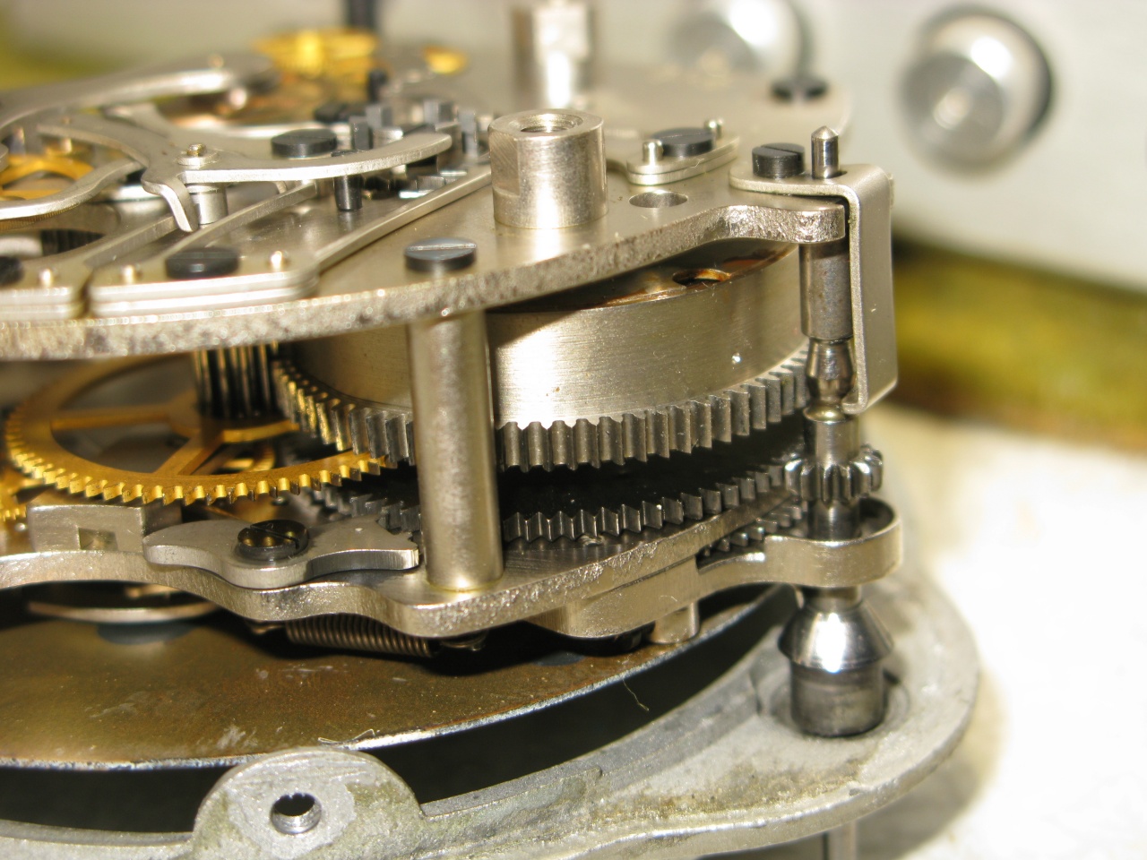

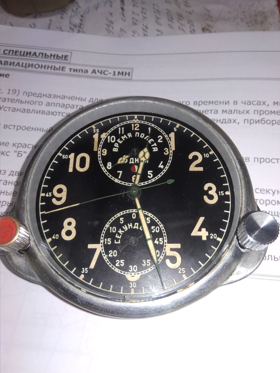

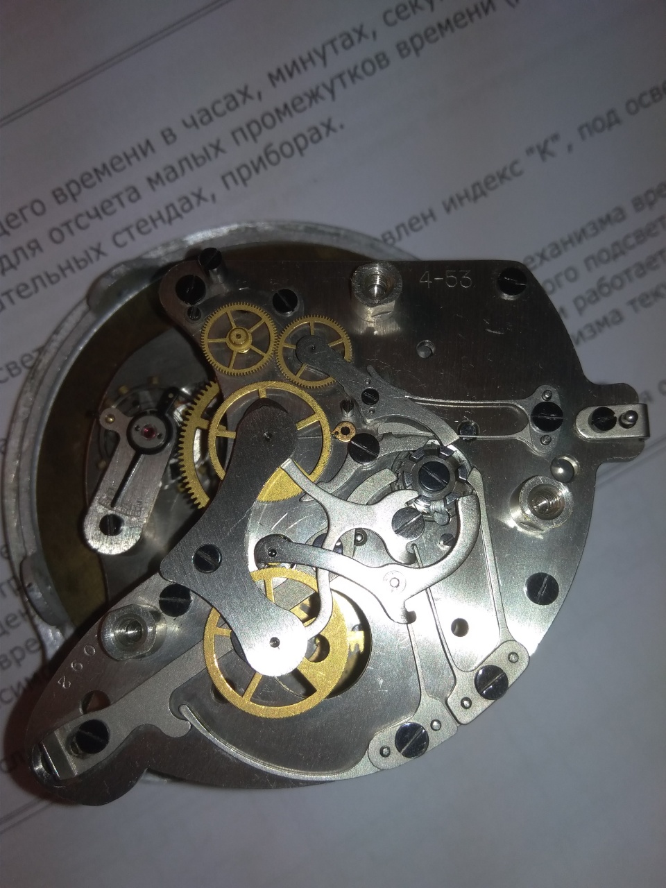

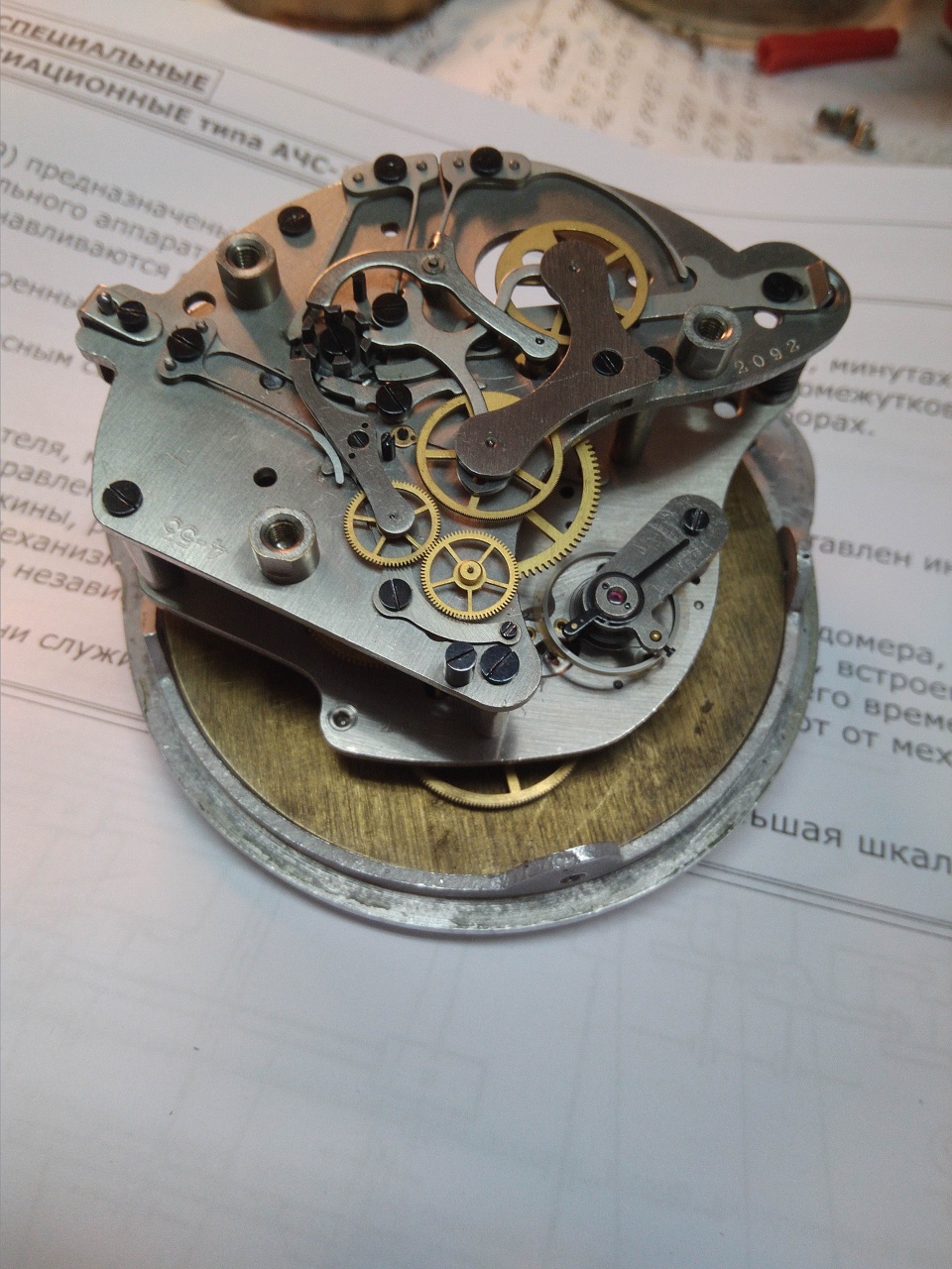

Подвернулась возможность взять за недорого ещо одни АЧХ 52 года. В самодельном подчаснике, но не на ходу. Предполагалось, что в часах битый баланс. Продавец, мой знакомый, разрешил посмотреть что же с ними на самом деле. Баланс оказался жив-здоров, а вот пружина хода походу лопнула, и по ощущениям в самом начале около вала. Мех пока не трогал. Интересно, можно ли чем её заменить? Барабан внешне очень смахивает на барабаны от настольных Молний.

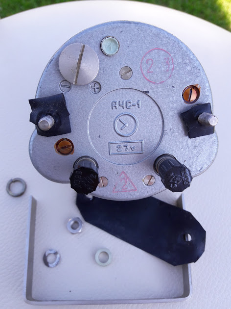

Добрый день, форумчане! Хочу ещё раз обратиться к Вам за помощью. Посмотрите, пожалуйста, ещё одни часы. АЧС-1. Ценность, редкость, год выпуска, если это возможно. Спасибо за помощь!)

На поверку так оно и оказалось. Перетрёс свои загашники, нашёл некомплектную Молнию с целой пружиной хода, ну и приступил к замене порванной на целую. Как оказалось всё таки между барабанами есть различие. Вал барабана АЧХ с противоположной стороны от четырёхгранника немного длиннее чем у Молнии ну и укладка пружины спиралью в другую сторону. Кстати не все барабаны от Молнии пригодны для укладки пружины спиралью в другую сторону.
Пружину, я так понял, вы уже заменили?
Просто - если она лопается у вала, то лучше ее отремонтировать (сделать новое отверстие и, отпустив, сформировать нужный завиток). Будет чуть меньше время хода, но усилие на ангренаж останется штатным - заводским.
