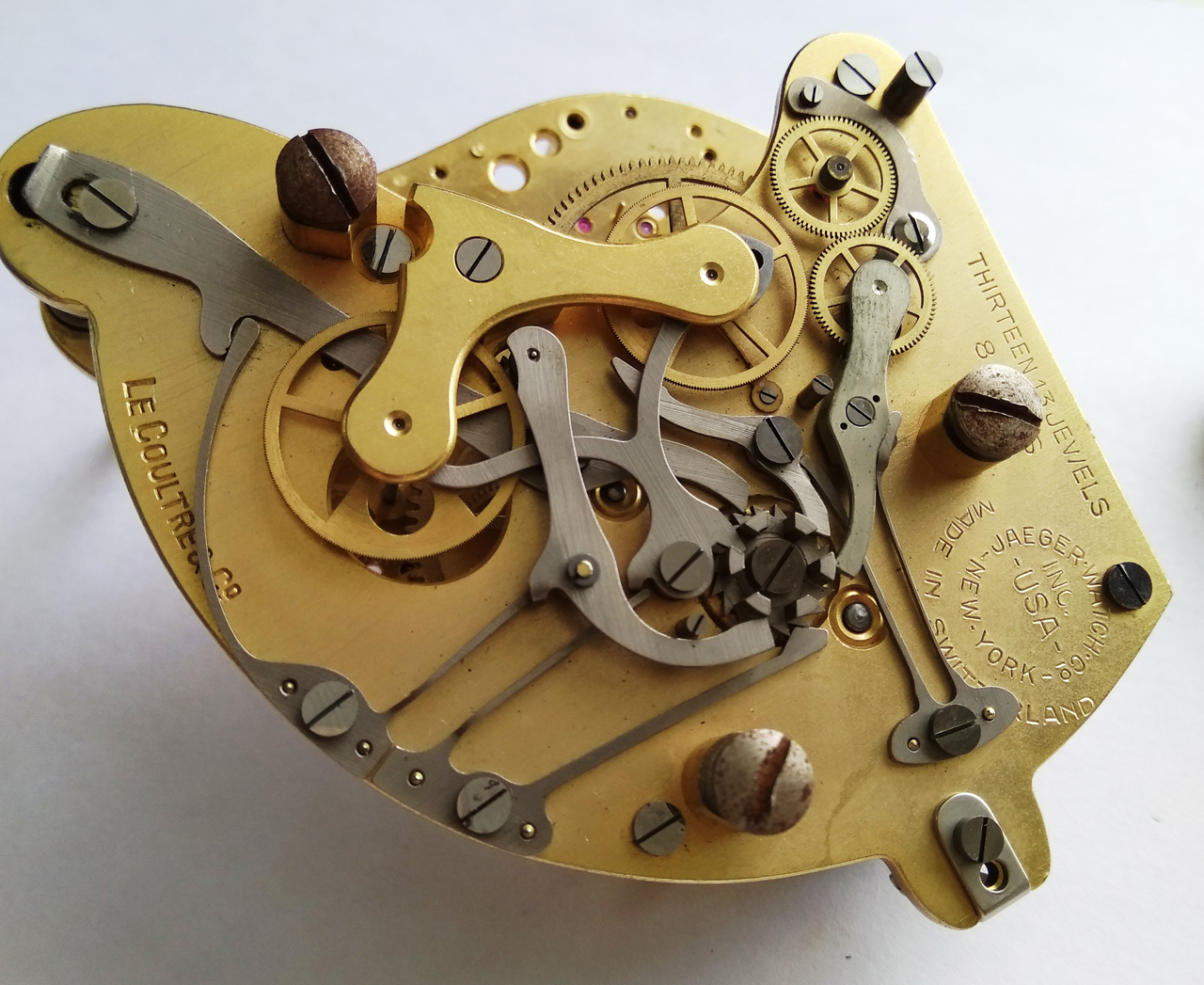

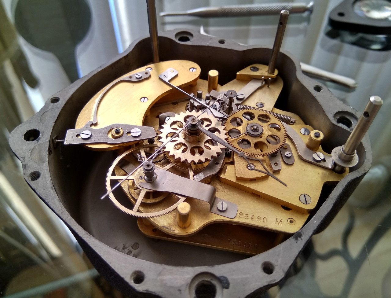

Добрый вечер всем.
Очень хочется поделиться предварительными результатами работы над американцем.
Итак:
US Navy Jaeger LeCoultre Chronoflite Aircraft Clock 8 day.
Первое и самое главное - механизм в полном порядке и в отличном (просто великолепном) состоянии!!!
Перебран, вычищен, смазан и запущен. Ход точен, хронограф радует, истекшее время "elapsed time" - работает.
Все работает!!! Вообще все!!!
Какой же красивый мех!

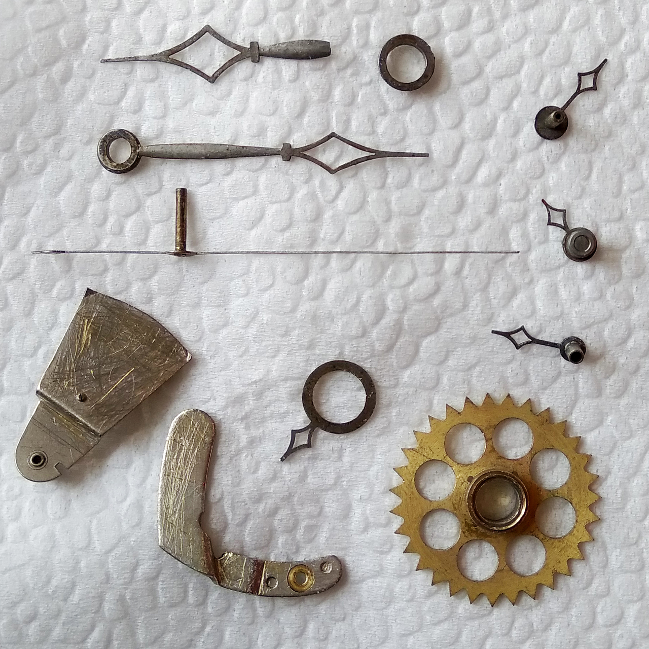

Стрелки и "флажки" вычищены от светомассы, цифер на очереди.
Уже решил - буду делать ИЗДЕЛИЕ. Есть очень интересная задумка.
Говорить какая, не хочу - если сделаю - будет сюрприз.
ну и фотки - наслаждаемся...

П.С. Это пробная сборка в корпусе - поэтому не установлена часовая стрелка и стрелка гражданской даты, а так же флажки индикации работы истекшего времени.

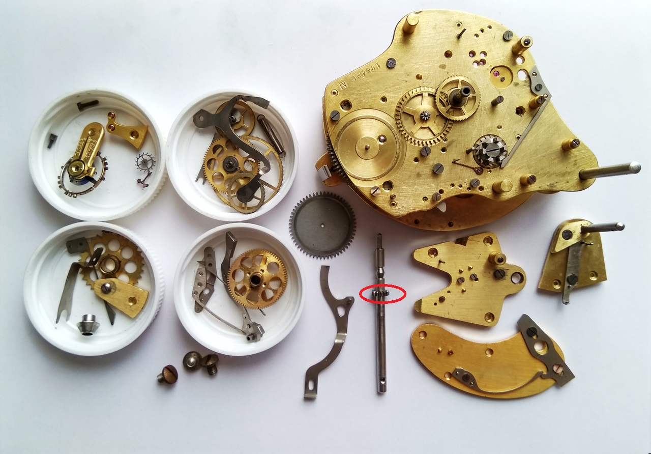

Я свои не могу начать собирать из за одной поломки (на фото обведено красным)
Интересно можно ли такую ось на заказ где нибудь выточить?
Как свои начну собирать, обращусь к Вам за помощью)) А то разбирал где то год назад..

По поводу детали - бросте клич в теме по ремонту - Вы же из Москвы, я думаю, эту трибку там без проблем сделают многие...
Если только из-за нее часы лежат, то однозначно сделать и собрать их - ведь действительно Агонь!
По сборке: чем смогу - конечно помогу...

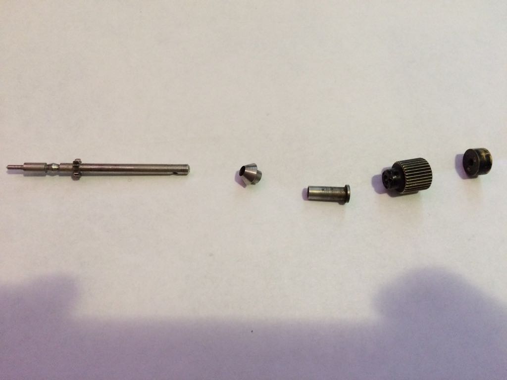

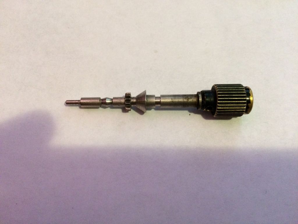

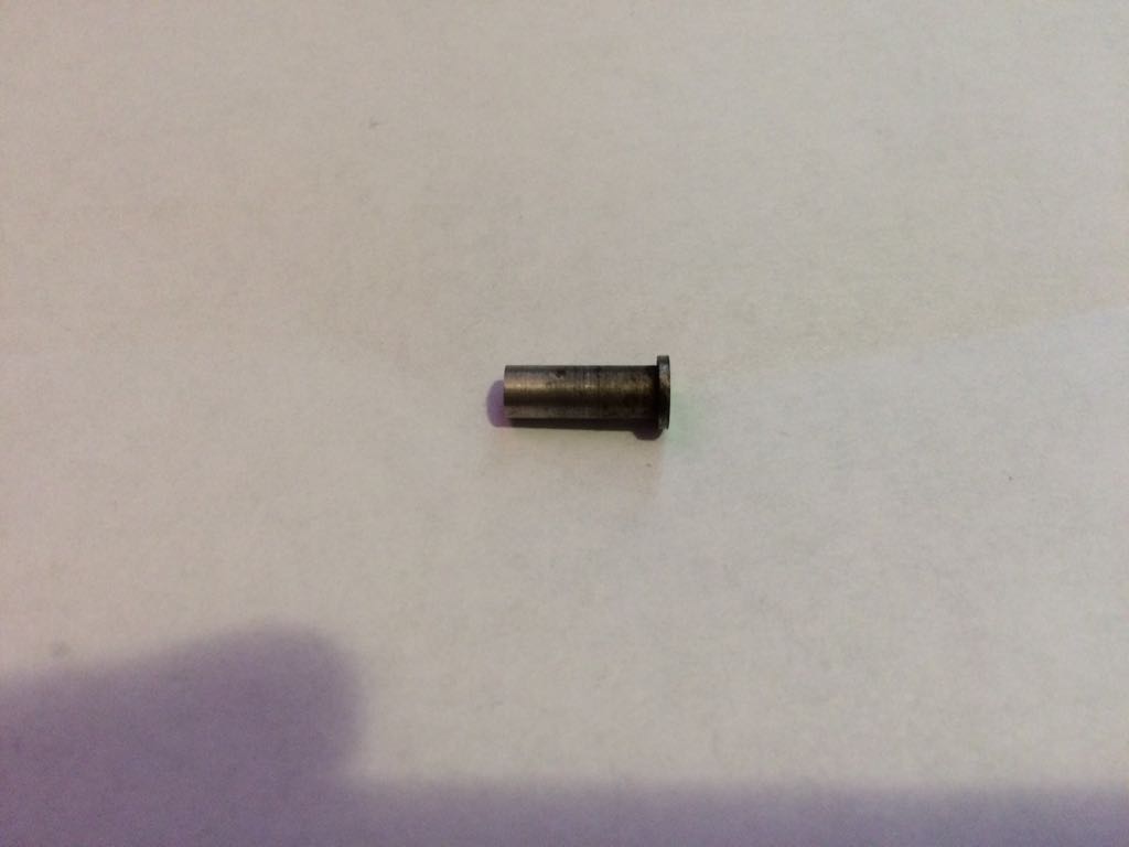

Высылаю пока фото.
Чертеж с размерами сделаю на днях..
Это две головки, одна из которых состоит из двух частей и пружинки внутри.
Т.е. в большую вкладывается пружинка, накрывается маленькой и с низу прикручивается тремя МИКРО винтиками. (они то у меня и обломаны)
Но как и что давит на конус пока не разобрался..
Чем смазывали свой механизм?

Разобрался!
На конус давит втулочка.
На втулочку давит центральная часть кнопки.
А вот давит она ТРЕМЯ МИКРОВИНТИКАМИ!!))
Эти микровинтики (которые у меня обломаны) вкручиваются в центральную часть кнопки через три отверстия в самой кнопке и оставляют свободный ход для нажатия.
Микровинтики эти не только микро, но и мудренные))
Имеют шляпку, а затем какие то отростки , которые и давят на шляпку втулки. Втулка как видно имеет шляпку (платформочку)
В общем для себя я точно понял.
Позже нарисую чертеж принципа работы..

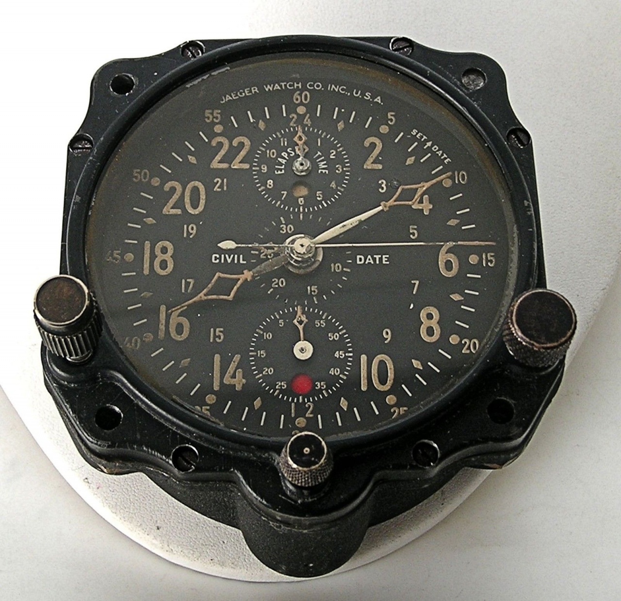

Добрый вечер Arkada2011.
Спасибо за фотографии, ничего себе система...
Очень жду Ваших чертежей с размерами и чертеж принципа работы...
Похоже еще одна пружина должны быть. Эта пружина устанавливается одним концом на конус, а вторым концом на втулку, который стоит под ручкой. (приложил фотки - пружина хорошо видна, на 4 фото ее, видимо, сняли при разборке).
Смысл основной ухватил...
Неподвижная ручка (с насечками) - это такой стакан, через "дырявое" дно которого подвижная кнопка давит тремя штырьками-винтиками на втулку --- конус.
Думаю что Ваша схема работы логически завершит наши словесные характеристики...
Спасибо Вам огромное, даже не предполагал такую сложность обычной с виду ручки...
С правой ручкой для хронографа все понятно, а средняя ручка - для временного отключения режима истекшего времени - есть у Вас?
Масло использую 2 видов: китайское часовое жиденькое - для паллет, баланса и тонких колес и наше для швейных машинок - для всего остального. Швейцарским не разжился пока...
С уважением
форумчанин
П.С. на фото из инета - на часах средняя и правая ручки - не оригинальные. Хозяин часов указал это (как я понял) в описании товара.
С уважением
форумчанин
Да, пружинки точно две, вторую я тоже у себя нашел..
Центральная ручка тоже есть, завтра все сфотаю.

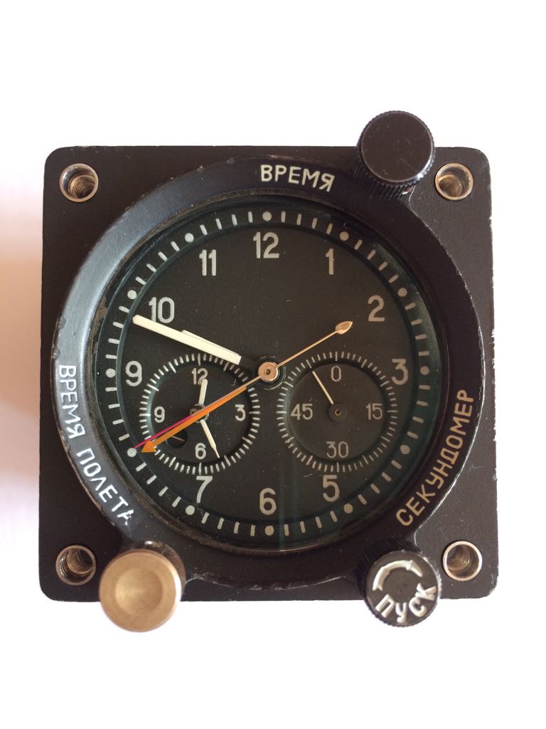

Ну вот и я стал счастливым обладателем часов ЧАМ-756))
