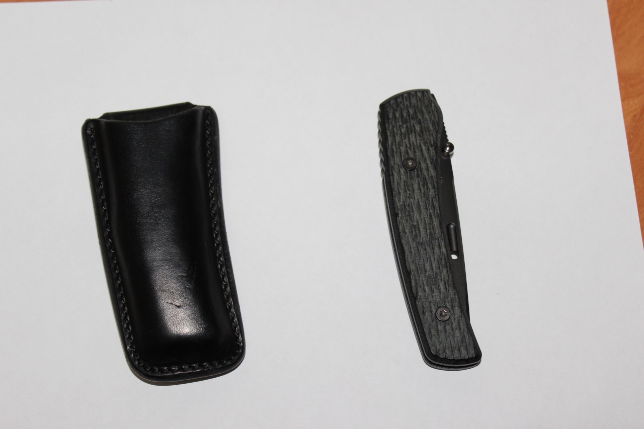

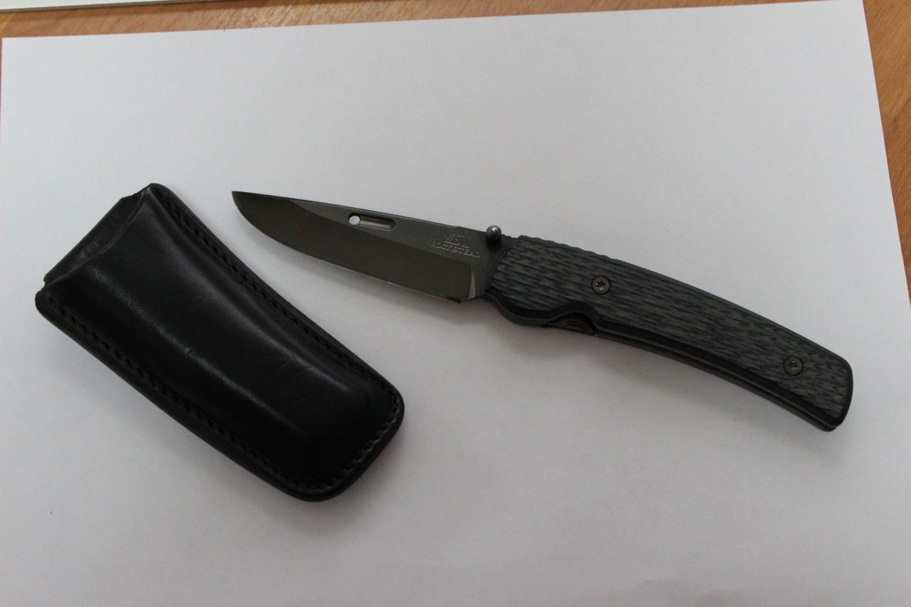

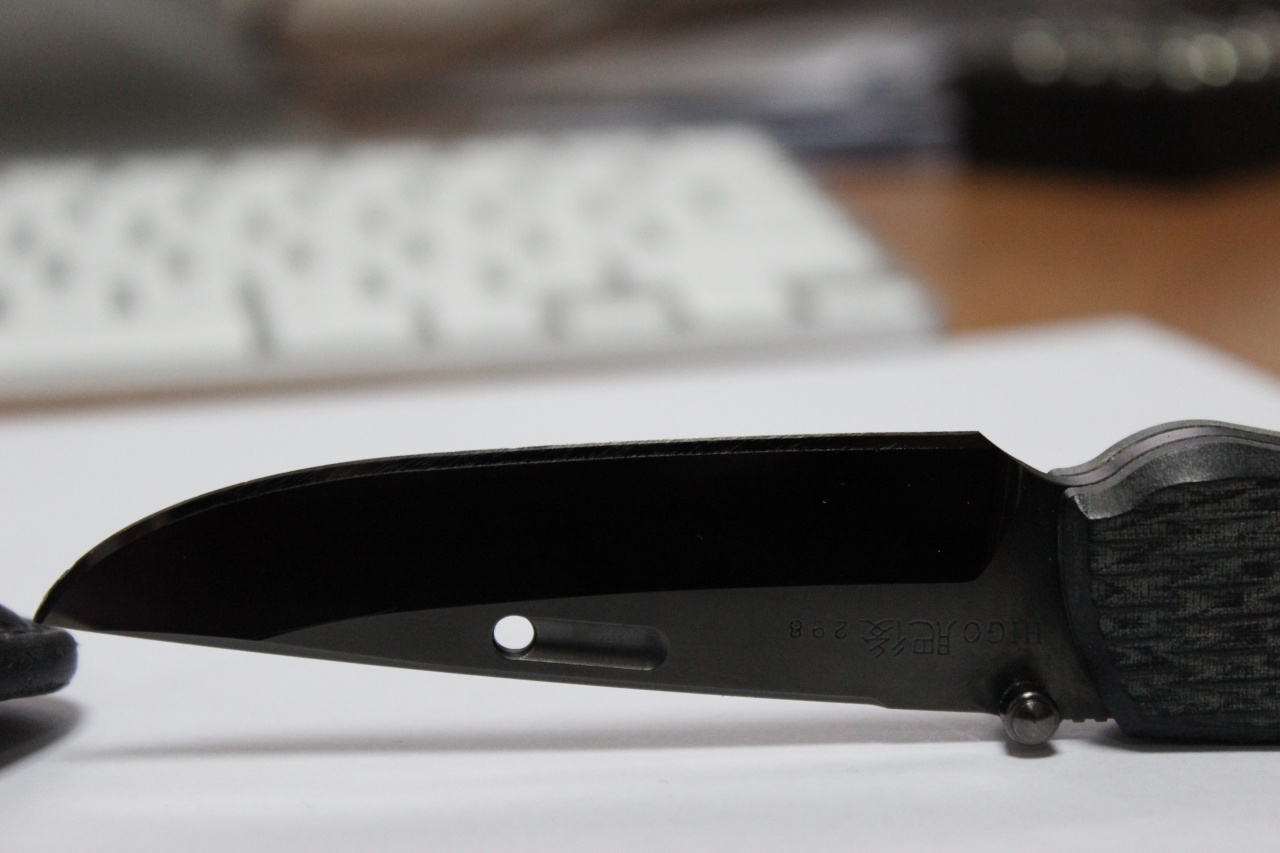

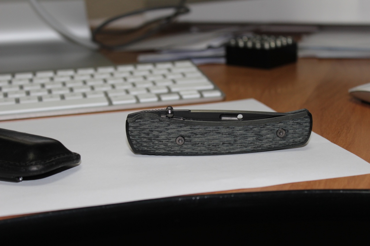

Rockstead Higo
Долго искал в инет магазинах. Радовался покупке.
Нож носил недели две.
За это время немного выкрошилась РК в двух местах. Один раз точно на пластике, второй раз по моему на дереве
DLC покрытие тоже не фонтан. Все липнет.
Сейчас лежит на полке без дела. Думаю продать.
Но красив зараза...

Сурово Вы с ним обошлись!

В тот то и дело что ничего криминального не делал. Аккуратно подпилил пластмассу на детской игрушке и построгал деревяшку.
Хрупковат...

Геометрия достаточно тонкая, при высокой твердости. В такой ситуации сталь очень плохо переносит боковые нагрузки, отчего и появляются микросколы.
У меня была ситуация, когда достаточно тонко сведенным ножиком из CPM-110V строгал буковую деревяшку.
Пока строгал - все было замечательно, а как попытался перерезать деревяшку перпендикулярно волокнам, так получил скол РК.
Скорее всего рука "гуляет" при таком движении и лезвие начинает работать на излом РК, отсюда и ... результат

Да, были похожие мысли.
Может стоит попробовать его переточить на бОльший угол? Хотя не уверен что в это форм факторе это возможно будет. Да еще и мастера найти надо по такой стали
Сейчас им даже бумажку не пошинкуешь на радость зрителям. Лезвие застревает на сколах.
Толи дело Кукинский складень. Гляневые журналы в труху крошит.
