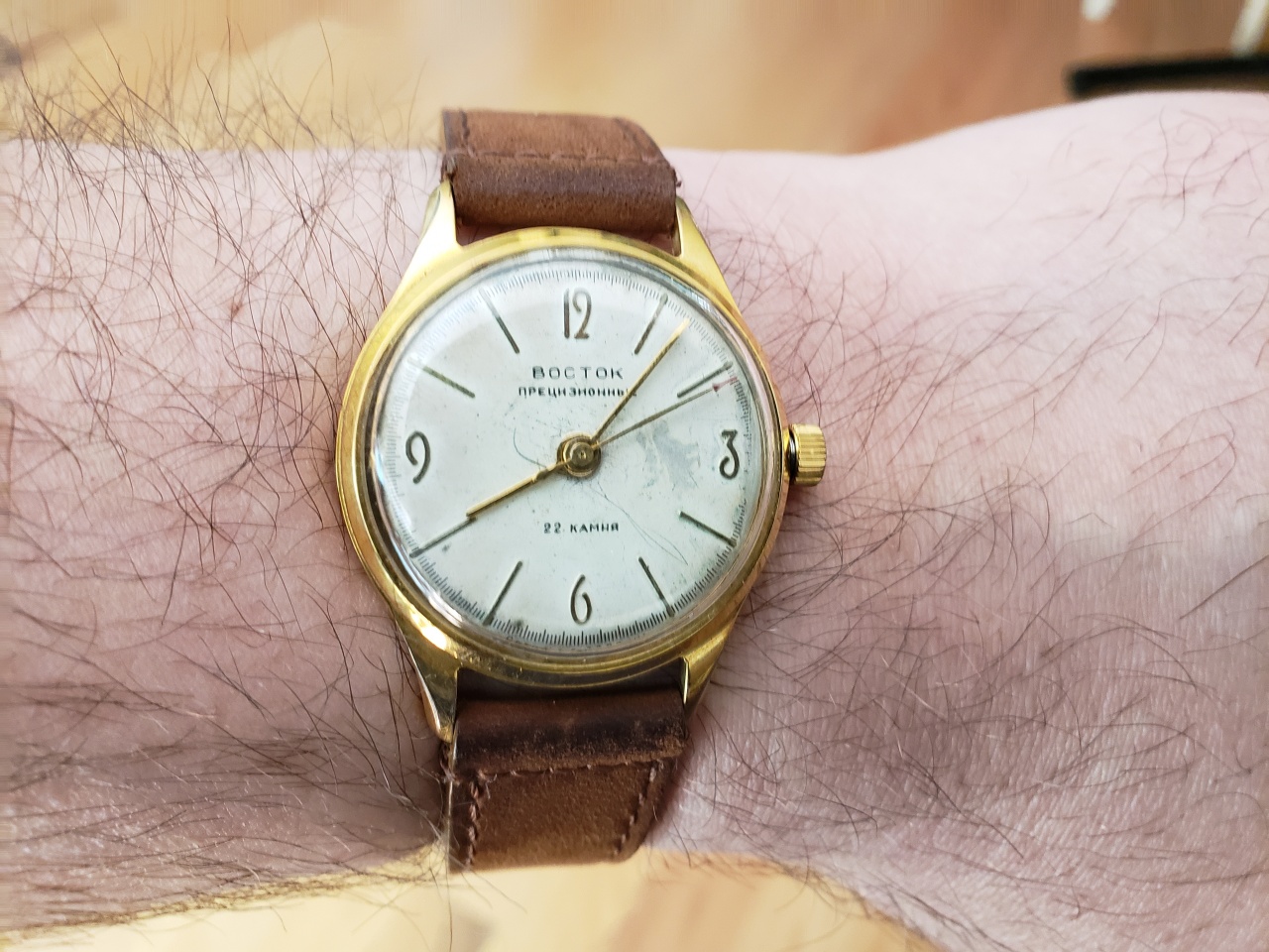

Вот мои. Последний раз лет 10 назад носил.
