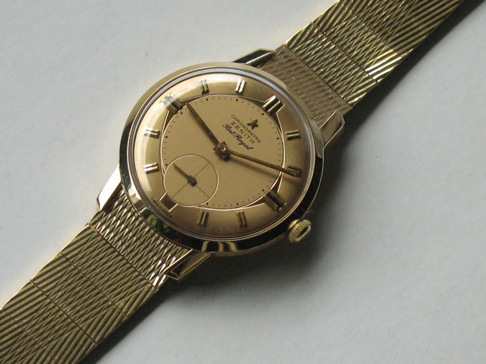

Добавлю пару фото оригинала. Zenith Port Royal https://omegaforums.net/threads/kali...t-royal.19503/ https://monochrome-watches.com/case-...h-calibre-135/

Оригинала чего? У этих часов явно разные с 2802\09 кинематические схемы.
