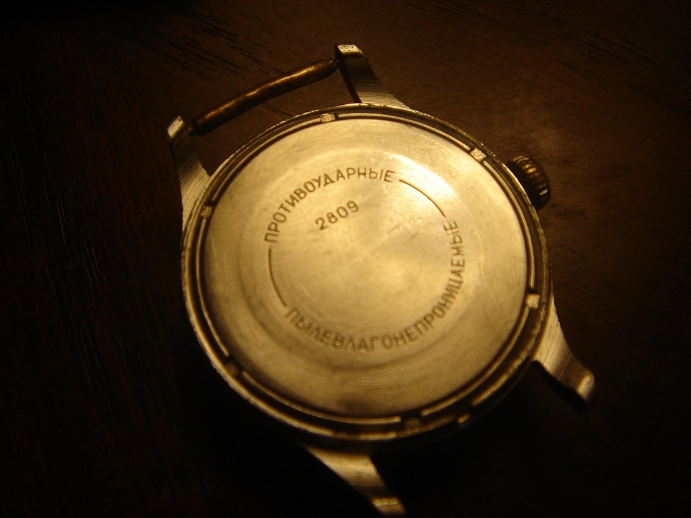

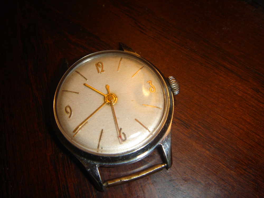

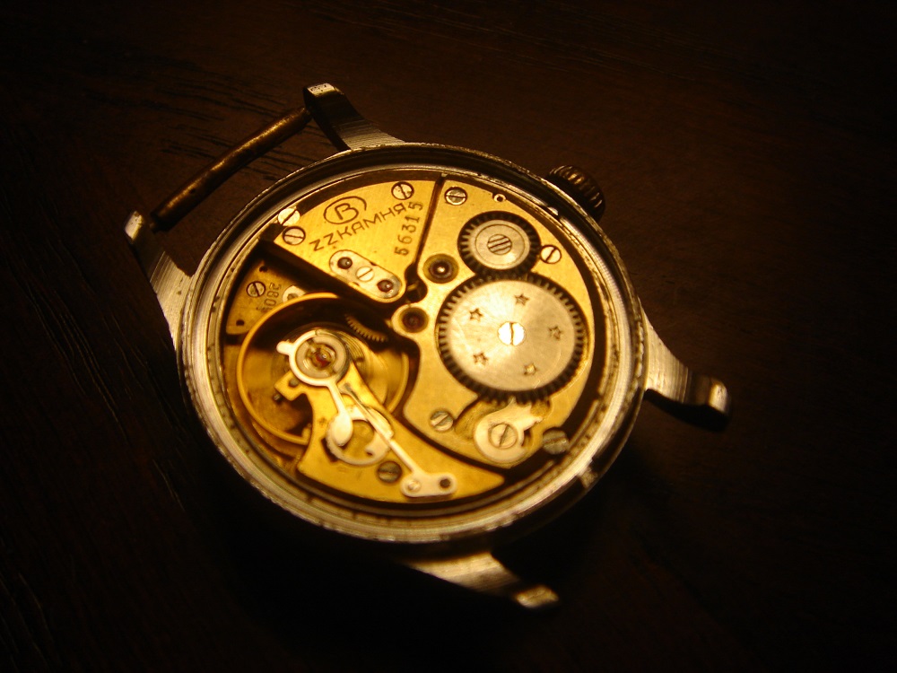

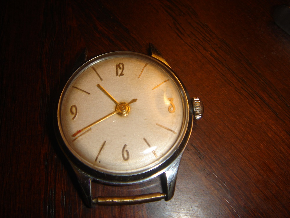

Поучаствую
ID:	993452   Нажмите на изображение для увеличения
ID:	993453   Нажмите на изображение для увеличения
ID:	993454   Нажмите на изображение для увеличения
Евгений.
