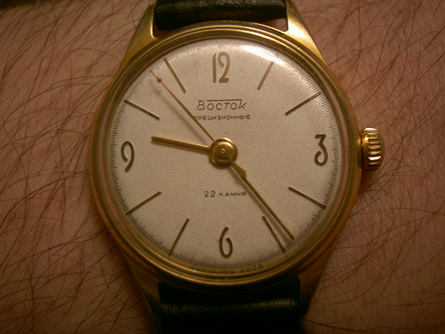

Получил на днях такие часы:
Задняя крышка не родная, продавец сказал, что вероятно она от Волны. Родная должна быть с маркировкой калибра и с надписями на латинице.
Головка тоже вызывает сомнения, но весьма похожа на оригинал, остальное вроде своё.
Есть у кого такая крышка, и прокладка к ней? Отпишите пож. в личку по чём и как.

Кстати крышка у вас просто старого образца, как и ЗГ и корпус, а вовсе не обязательно от "Волны".На поздних крышках от "Волны" ( она же "Восток 22 камня") на крышке было клеймо 2809А, а на "прецизионных" - 2809. Старые крышки не отличались.

По всем картинкам в сети, которые удалось найти, на прецезионных крышка была с цифрой 2809, однако нигде не видел крышку с латиницей.
На Волне крышки видел такие как у меня, без 2809.
Насколько я понял, экспортный вариант - поздний выпуск, конец семидесятых, поэтому если крышка и ранняя, то чужая наверняка. По ЗГ, вероятно вы правы, она родная, но в процессе реставрации на токарном станке сняли нижнюю часть со ступенькой, чтобы убрать износ.

Крышки с латиницей для 2809 существуют и выкладывались здесь в какой-то из тем о 2809 . Относительно крышек с подписью калибра, то они появились одновременно с маркировкой на платине.У ваших часов она есть, значит и крышка должна быть с "2809" и плоском дном, а корпус другой формы. Но у вас похоже мехнизм в сборе с цифером и стрелками переложили в комплект корпуса первой половины 60х. ИМХО.
С ЗГ я погорячился она как раз у вас соответствует меху, с конической нижней юбкой соответствовала бы корпусу
На картинке во втором посте этой темы корпус такой же, стиль цифера и стрелки те же, однако подписи кириллица.
Возможно такой экспортный комплект и существовал в природе
Крышка точно не родная...

...Задняя крышка не родная, продавец сказал, что вероятно она от Волны. Родная должна быть с маркировкой калибра и с надписями на латинице.
Головка тоже вызывает сомнения, но весьма похожа на оригинал, остальное вроде своё...
Задняя крышка должна быть на латинице со штампом калибра- 2809. Головка должна быть поздняя- массивная. На ваших часах она от Спортивных 1 МЧЗ.
Стрелка секундная должна быть "с копьем" и противовесом в виде куриной лапки.
p.s. Ранняя малая головка "с пипкой" на 2809 ставилась до 1959 г. включительно (по аналогии с К-26 ЧЧЗ), на более ранние корпуса.

Насколько я понял, экспортный вариант - поздний выпуск, конец семидесятых...
Калибр 28 снят с производства на ЧЧЗ в 1973 году. Никаких конца или даже середины 1970-х гг. быть не может.
Секунда правильная- на платине 2809, Такой цифер был и с мехом без маркировки ( середина 60-х) , тогда секунда "старая" и крышка без 2809. А корпус такой ЧЧЗ видимо пользовал до конца производства часов на этом калибре несмотря на отсутствие, его в каталогах начала 70х. ИМХО.
