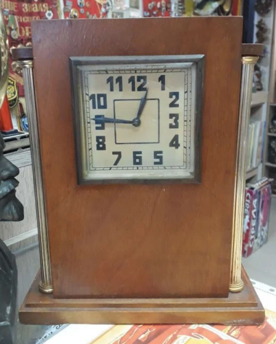

Здравсвуйте ,как стянуть круглую дверку на шайбе ?

Просто : стальной полоской, проволокой или шнуром по периметру дверки и обязательно через прокладки к дверке, что б не повредить.

Я и дверцу и корпус стягивал ремнём от брюк, подсовывая под него дощечки для обеспечения натяга.
