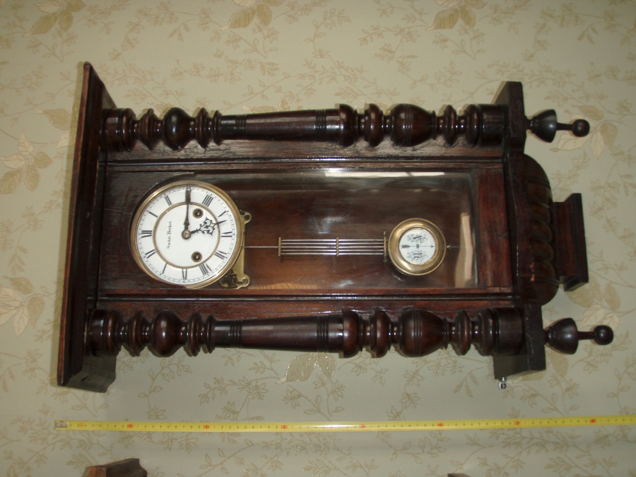

Уважаемые профи! Помогите пожалуйста оценить часы настенные, в исправном рабочем состоянии.

Цена
Здравствуйте, Stolyarov. На первый взгляд часы примерно одного уровня, рядовые,с механизмами с прорезными платинами 1. Юнганс, 2. Густав Беккер. Цена может колебаться от 4 до 8 тыс. руб. больше я бы не дал. Густав, конечно, как более именитый "Мерседес", стоит чуток дороже.

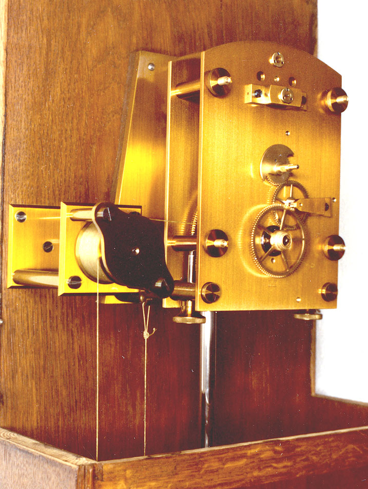

кто может сказать сколько будет стоить обсерваторный хронометр strasser & rohde

Это регулятор, а не хронометр.
Вообще, стоит дорого, если кому очень нужен, и то в Европе.
На территории бывшего СССР, дорого не продать, нет спроса.

Добрый день, k11111, добро пожаловать на форум!
Согласен с Игорем, если есть друзья в Германии, переправляйте туда, пусть выставляют на ebay как есть, уйдет хорошо.
Судя по фото корпуса, рядом с механизмом часов располагается какой-то электроконтактный механизм, и если это так, то это, вероятно, были просто электропервичные часы в централизованной системе часовой сигнализации одного из административных учреждений. Тип циферблата здесь не играет большой роли.

Вот это да... нечасто такое увидишь, в основном все леройки да леройки...Прецизионный маятниковый регулятор Strasser&Rohde со свободным маятниковым спуском Штрассера:

Применение свободных маятниковых спусков позволило значительно повысить точность часов, кроме спуска Штрассера был еще свободный спуск Рифлера, часы Рифлера были самыми точными в свое время.
Помню, как-то видел цену на прецизионный маятниковый регулятор, австрийский,в отличном состоянии (реставрированный) в 30000$, но там был обычный ход грахама...
Думаю, если этот экземпляр привести в идеальное внешнее и рабочее состояние, то может он будет стоить дороже.
То, что находится в корпусе, слева от креплений механизма скорее всего не электроконтактное приспособление, а крепление гиревой жилы и блоков(в таких часах гиря часто опускается не по центру корпуса, а с левой стороны), как здесь:

Кстати пружинный подвес маятника с импульсными пружинами(такой идет только в спуске Штрассера) сохранился?
