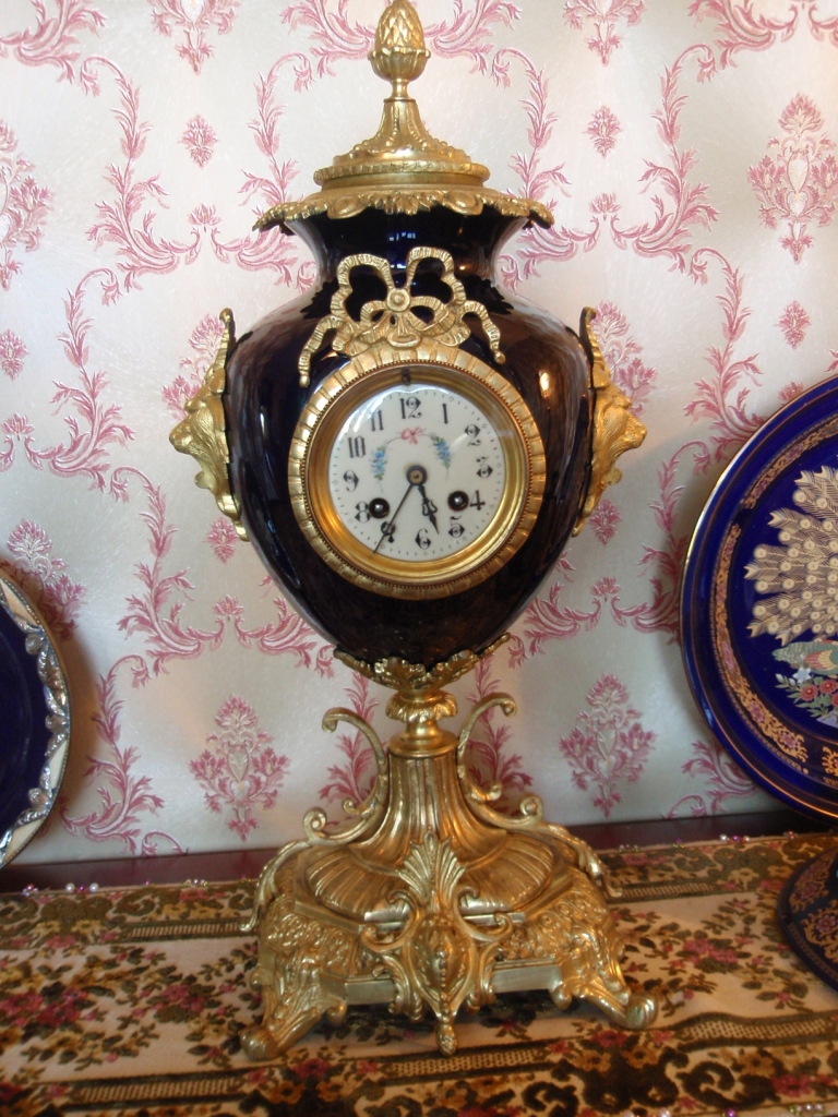

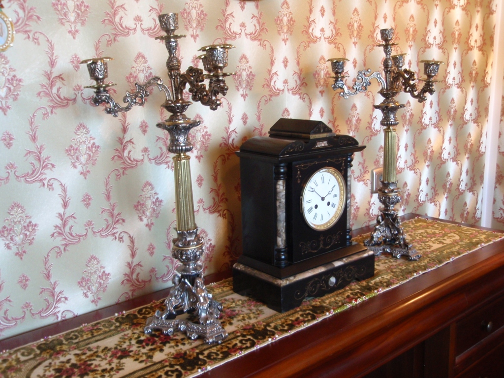

Важна эта медалька ( я думаю что там S.Mаrti) что за вилкой маятника. Имформация по медали и даст возможность проеделить год. Мне кажеться по форме это после 1900 года. Цена на рсиийском рынке сколько я знаю определена правильно.
