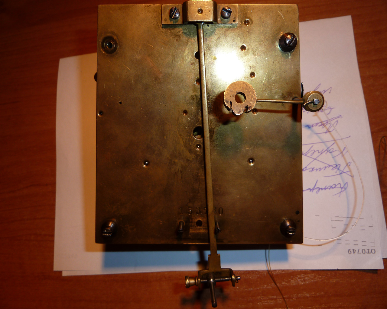

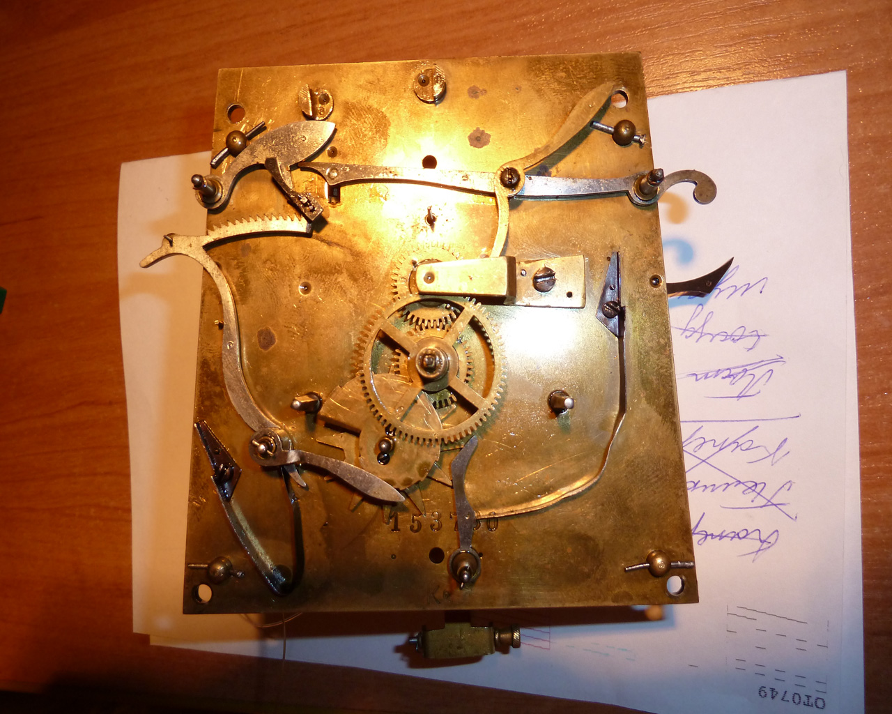

Всем доброго времени суток!
Подскажите пожалуйста, какова будет цена на данные часы и их название? Часы не в рабочем состоянии из-за поломанной цапфы на вале поводка маятника. А так детали все целые, часы до этого шли, правда под конец с затуханием останавливали до поломки цапфы. На обороте механизма имеется серийный номер: 153730.
С ув. Михаил.

Здравствуйте Ksercs
Относительно цены не могу сказать, цены в нашей местности отличаются от цен в России.
А что касается названия, это скорее всего Густав Беккер. Об этом говорит форма скобы крепления оси анкерной вилки, грубоватость исполнения деталей механизма и дизайн корпуса, тоже довольно грубый.
С уважением.
С.Д.

Ksercs, Сергей Дмитриевич, неподписных GB в природе было не так и много, и из них доказанных жильных я не встречал. Все-таки, скорее всего, это механизм другого фрайбургского производителя, коих было много и которые, зачастую, не трудились подписывать свои механизмы.
С ув,
Олег

Привет Олег.
Возможно и не Беккер, но очень уж похожи на Беккеров с клеймом.
С уважением.
С.Д.

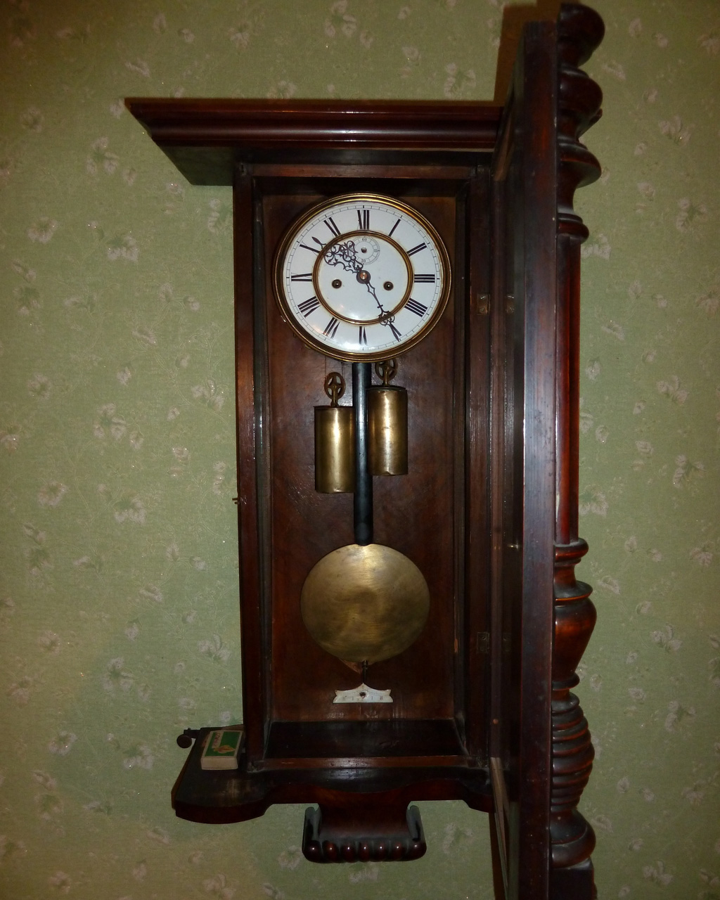

Подскажите по данной модели DUFA. Примерный год и за сколько можно продать. В нутри часов в полике сломана одна дощечка следствие упавшей гирьки.

Добрый день, pvncom, добро пожаловать на форум!
Это часы конца 1930-х годов, возможно, что и начала 1940-х. Я бы оценил в 1000$.
C ув,
Олег
