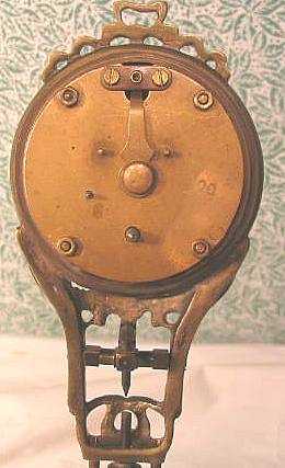

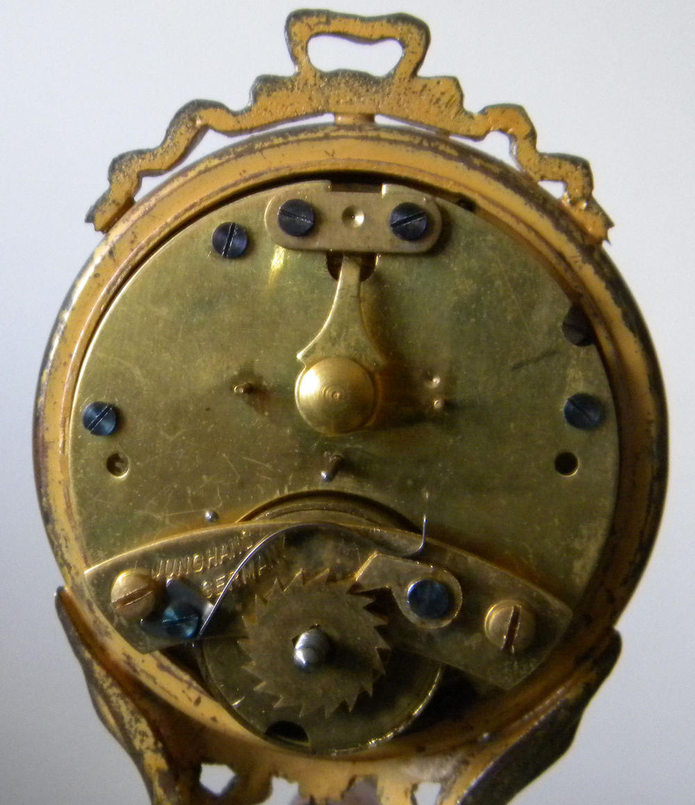

Китайскую подделку "шаталки" с надписью Junghans от настоящего Юнга отличить не трудно, как я уже сказал, нет необходимости гадать, надо только сравнить механизм с двумя приведенными ниже картинками. На первой - оригинал, на второй - китайская подделка. Отличие, прежде всего, в том, что у оригинального калибра Junghans J7 заводная пружина находится в барабане, который видно сзади механизма, т.к. под него сделана прорезь в платине. У китайца пружина просто накручена на заводной вал, второй конец зафиксирован на соединяющем платины столбце.
Впервые такие часы-шаталки появились в каталогах Junghans в 1910 году, пропали они из каталогов в 1937-38 - это и есть интервал производства "оригиналов". Как я уже сказал, все это время в них устанавливался специально для них разработанный механизм - калибр J7. Материал статуй: до первой мировой использовалась бронза, после - шпиатр.

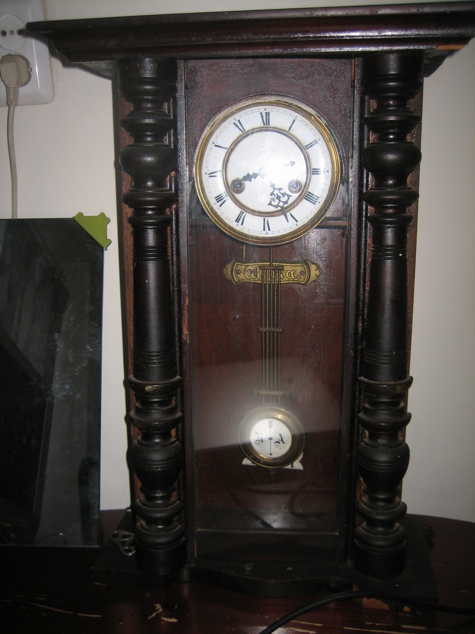

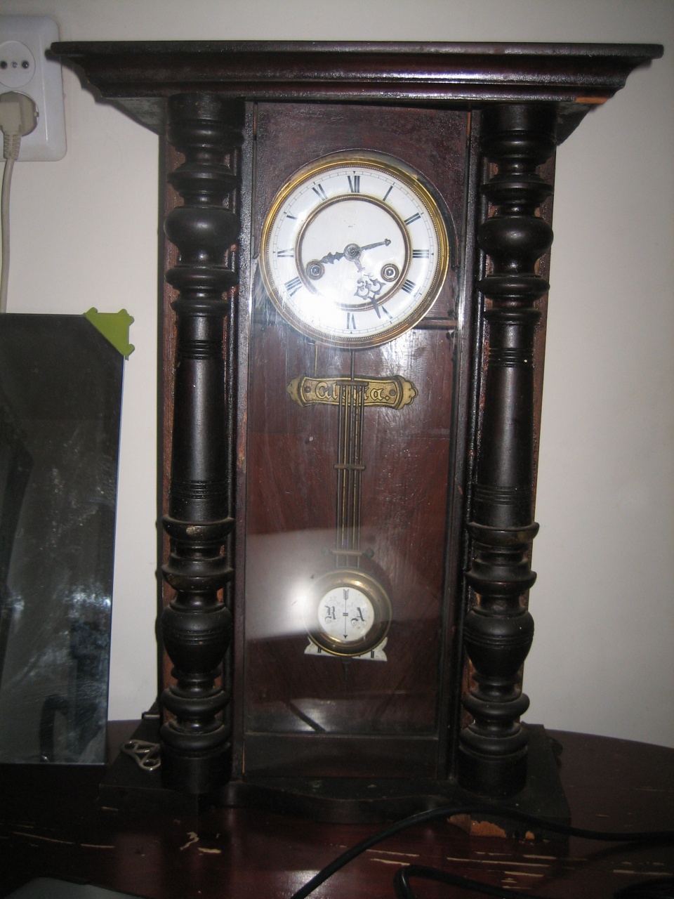

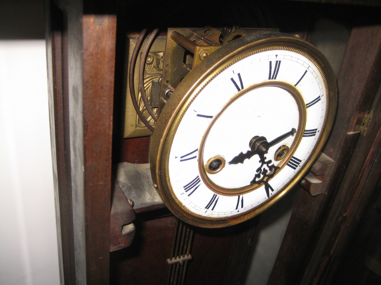

добрый вечер. я приобрел настенные gb и хотел-бы собрать о них максимум инфы, от возроста, до материальной ценности. проконсультируйте пожалуйста, зарание спасибо.http://www.*********/items/sankt-pete...chasy_19324777http://www.*********/items/sankt-peterburg_chasy_i_ukrasheniya_starinnye_nastennye_chasy_19324777
