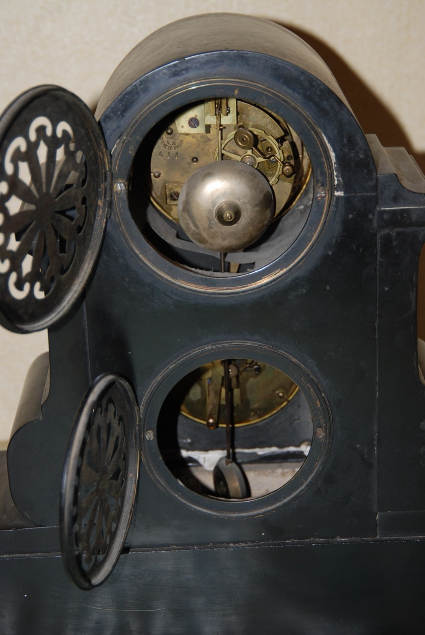

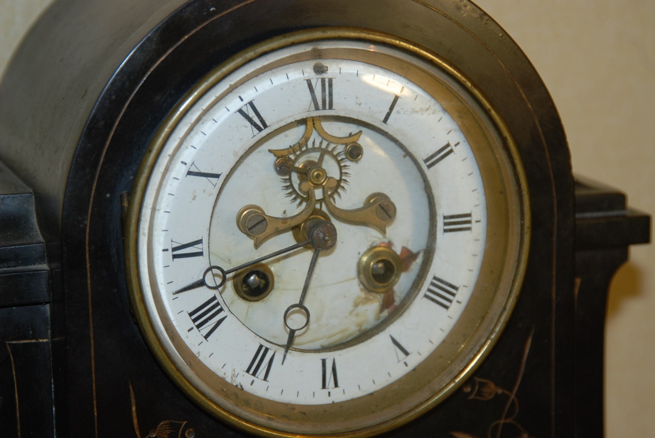

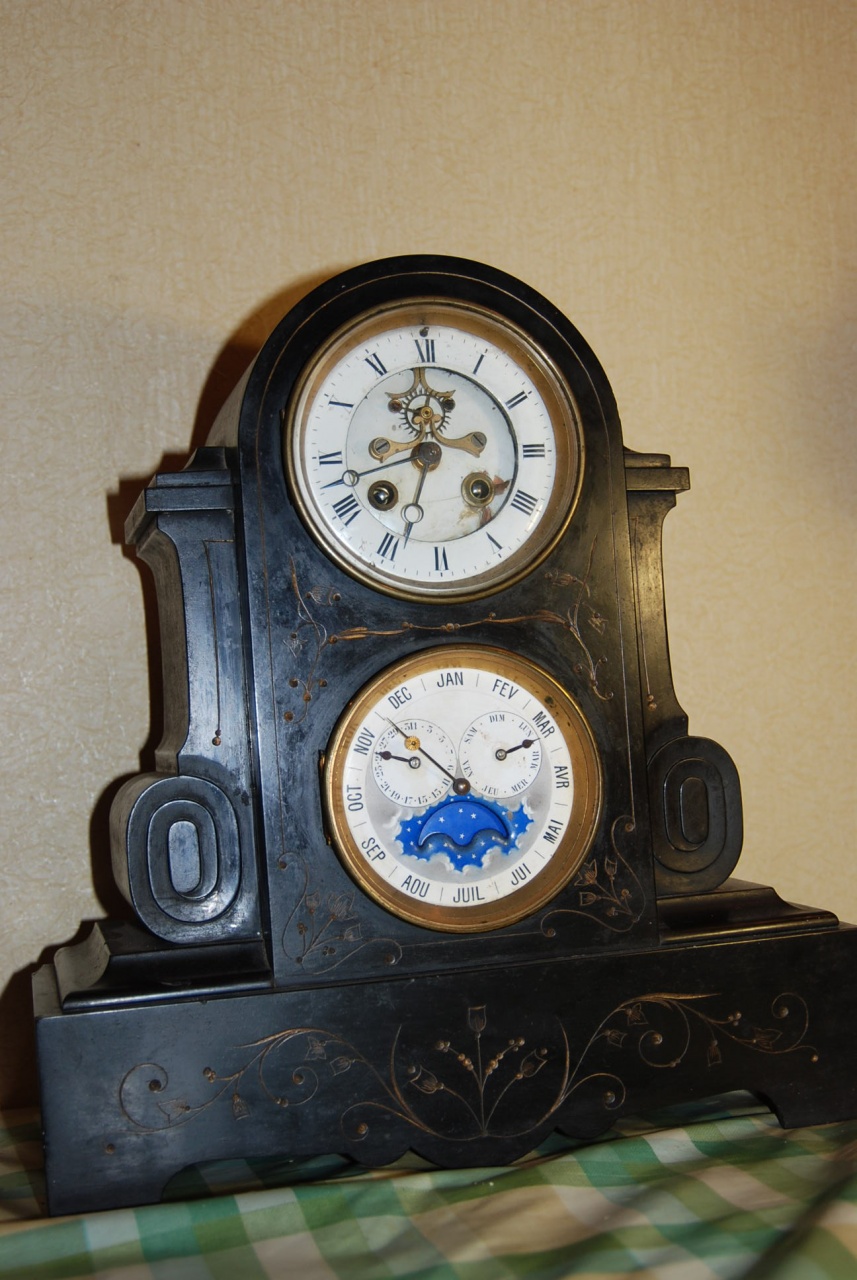

Имеются вот такие часы.
Изготовитель - Victor Reclus (Франция), видимо
Время изготовление - конец 19 века, видимо
Корпус - черный камень
Высота - 35,5 см
Длина -32,5 см
Ширина - 14 см
Вес - 14 кг.
Завод- на 7 дней
Склянки - каждые 15 минут. Часовой бой - кол-во ударов равно количеству часов.
Дефекты - видны на фото+на данный момент не ходят. Т.е заведены до упора, а хода нет.
Вопросы:
1) Сколько стоят в текущем состоянии.
2) Сколько могут стоить в исправном состоянии и во сколько обойдется ремонт.
Заранее признателен.

Сколько стоят такие на данный момент не знаю (давно не попадались), а ремонт скорее всего от 5000 руб.

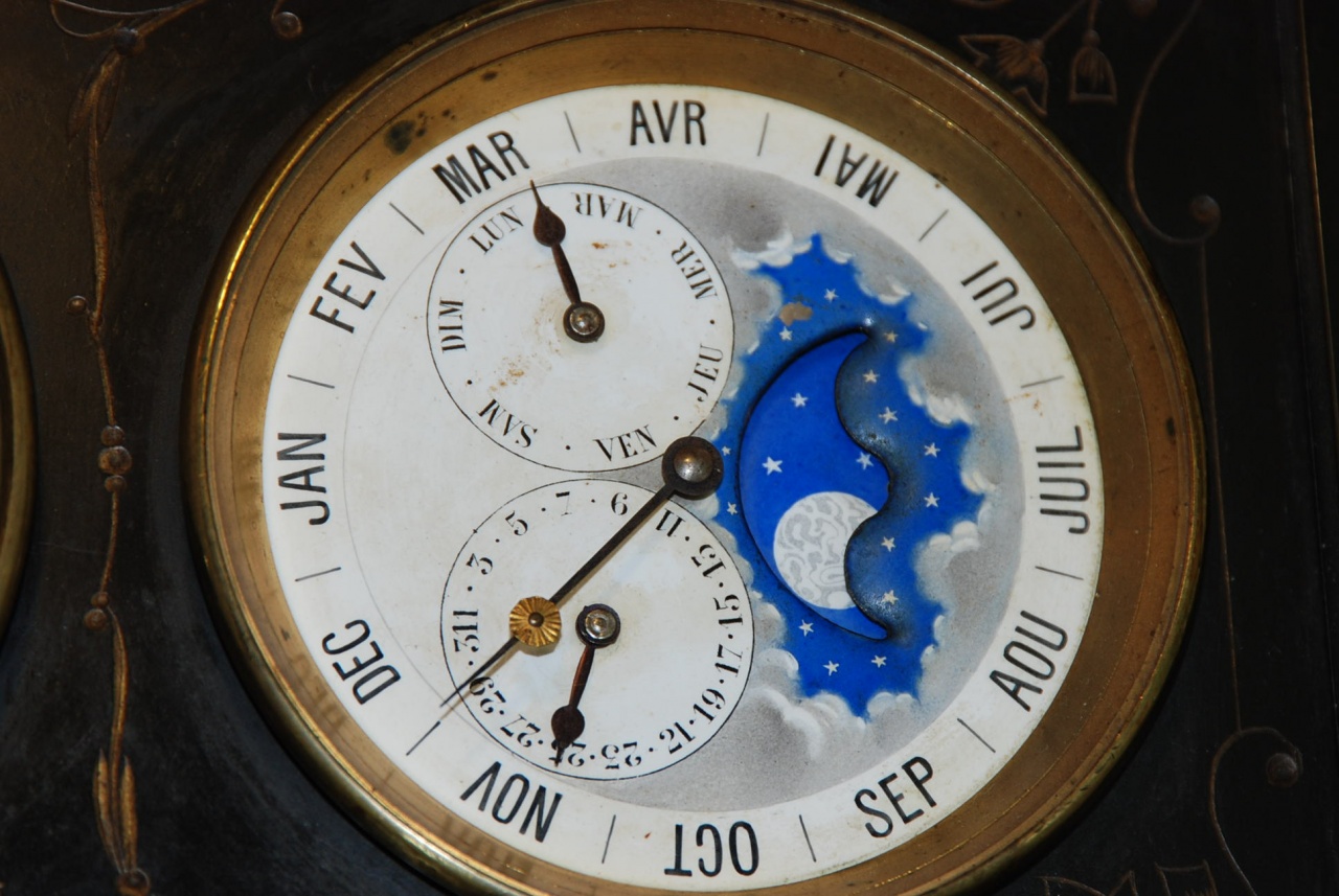

Забыл уточнить - внизу показывают дату, день недели, месяц и фазу луны

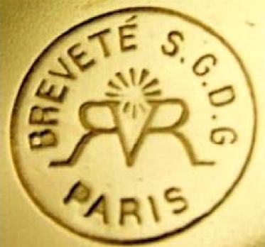

Добрый день, Clavius, добро пожаловать на форум!

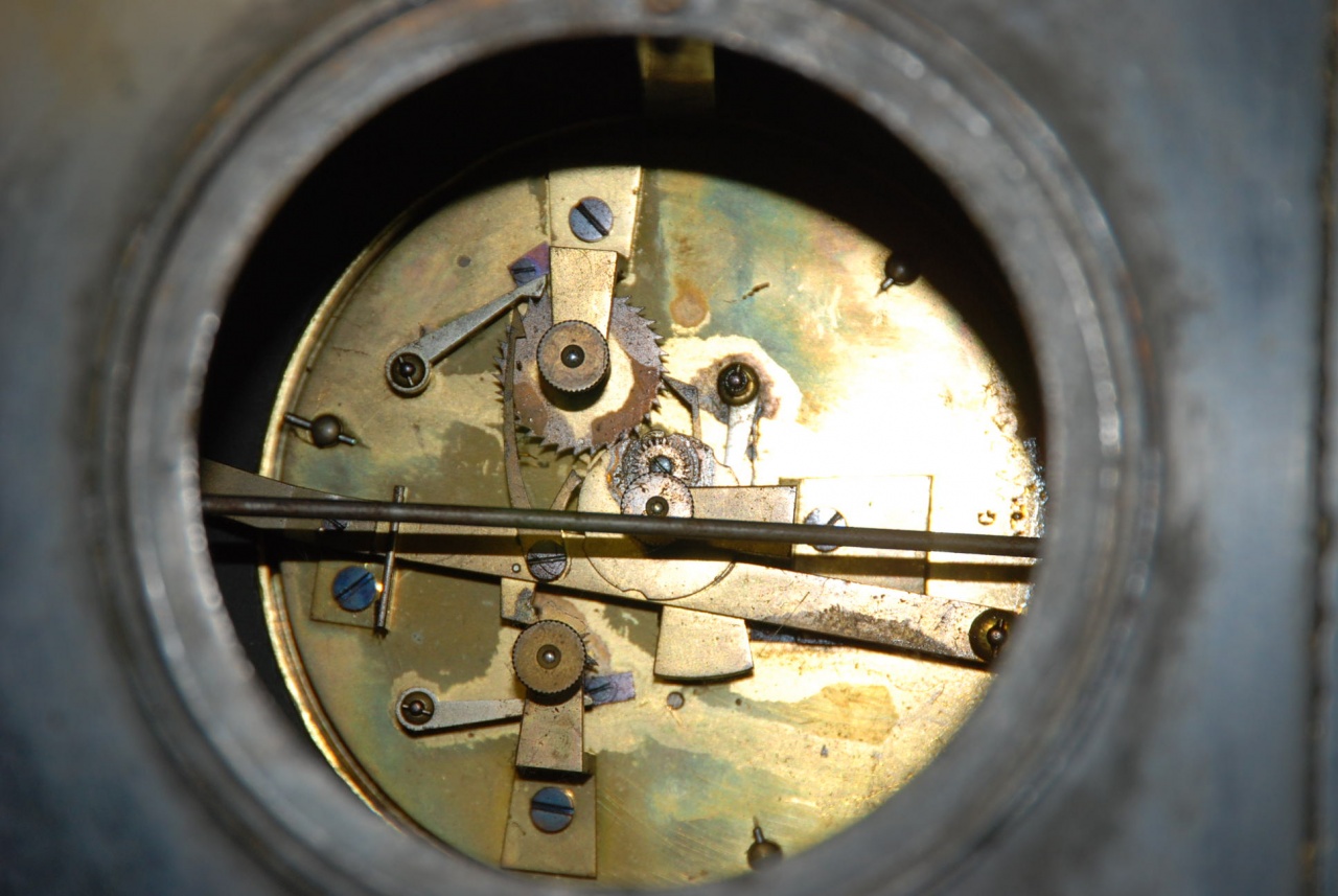

Механизм, судя по клейму, действительно, производства мануфактуры Виктора Реклю (Victor Reclus). У него было несколько видов торговых марок. На ранних изображена сияющая звезда и литеры RVR (Revell Víctor Reclus - механизм, запатентованный в 1859 году) или V.R., а так же SGDG - "Патент без государственных гарантий", Brevete - "Патентовано", "Париж" и тп в разных вариантах. Первый - регистрация датируется 1859 годом, второй - 1875-м.
На поздних логотипах присутствуют буквы "R & Co". Опять же, были две вариации, как видите.
Сама фирма семьи Реклю с 1859-го года находилась по адресу Rue du Temple 14, Париж, с 1890-го значится на Rue Turenne. В ранние годы они считались одними из крупнейших производителей т.н. "Pendules de Voyage" - "Каретных" часов, в одном ряду с часовыми мастерскими H. Jacot, Th. Leroy, G. Sandoz, Charpentier, Desfontaines и Drocourt. Виктор Реклю был одним из пионеров-изобретателей электрических часовых систем (первая запатентована им в 1860 году), а также часов, работающих по электромеханическому принципу - такие часы были представлены публике на парижской выставке 1889 года. .
Судя по вашим часам, фирма выпускала и обычные круглые французские механизмы и, возможно, механизмы-календари, как у вас снизу. Были ли часы собраны в мастерских Реклю или только их механизмы были использованы - трудно сказать. Корпуса они, конечно же, не производили.
Часы, действительно, производят впечатление сделанных в конце 19 века, ну а судя по логотипу - в 1875-90 годы.
Механизм, конечно же, нужно мыть и смазывать. Французские механизмы очень чувствительны к старой смазке и грязи. Камень корпуса - сланец, отлично чистится и полируется специальными средствами. Попробуйте, не узнаете свои часы.
Часы с усложнениями, типа как здесь, стоят всегда дороже, чем обычные в таком же корпусе. Думаю, если бы они были в идеальном состоянии, то за них смело можно было бы просить 2т$.
