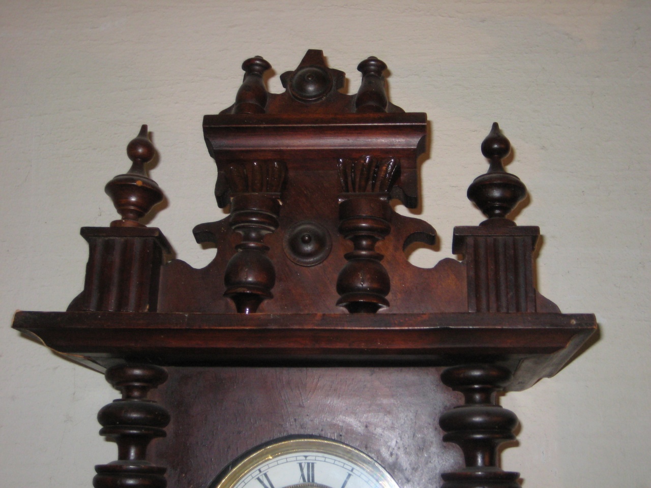

Когда будите заказывать новый верх за одно пусть перекроют все часы МАТОВЫМ лаком .Вот тоже фотку нашел .С.ув.Денис.

Здравствуйте Samler. А сколько взял с Вас этот "мастер" за своё творение? Просто интересно. Я бы ещё ему приплатил чтобы никогда не видеть этого ужаса.
