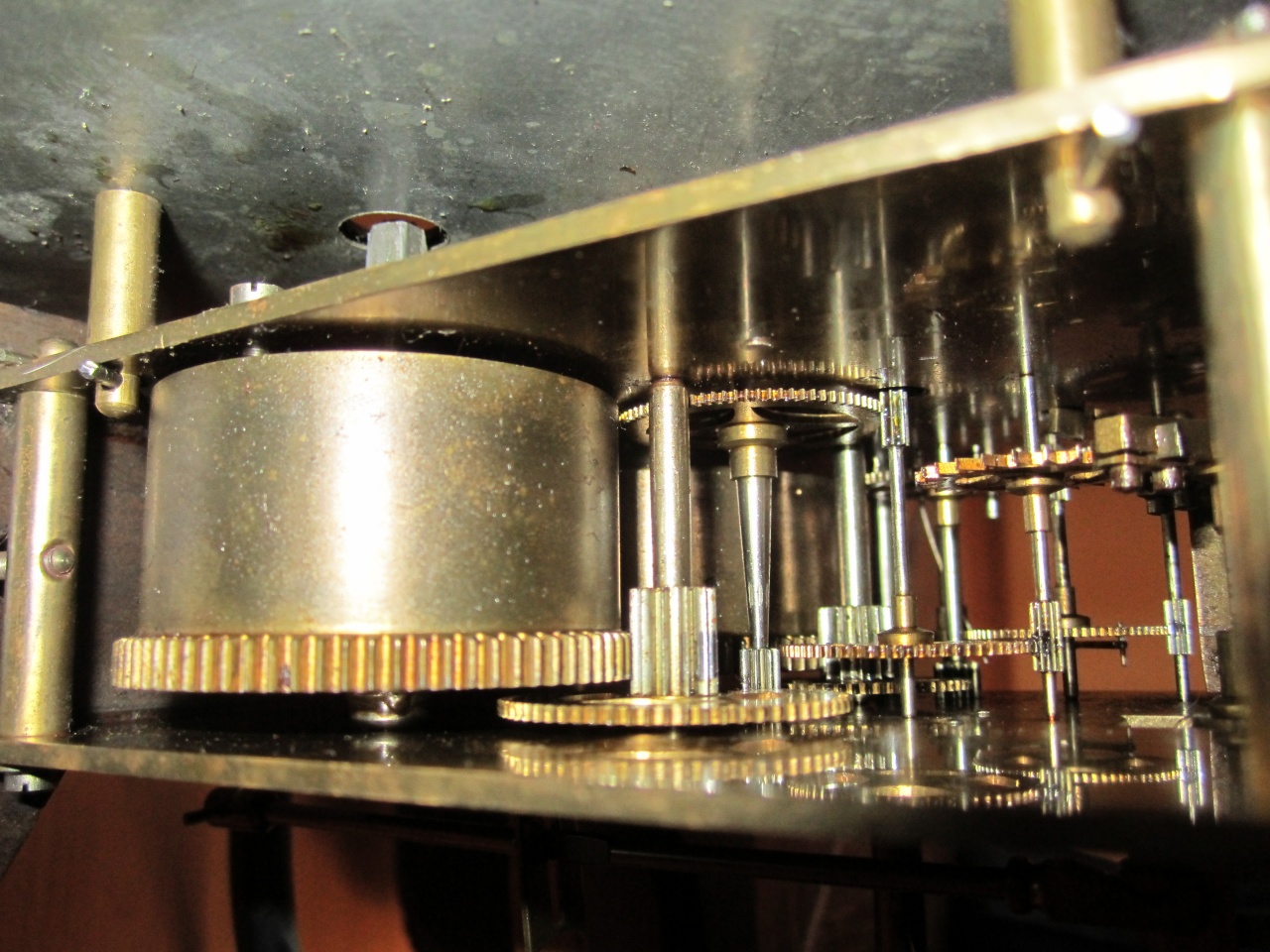

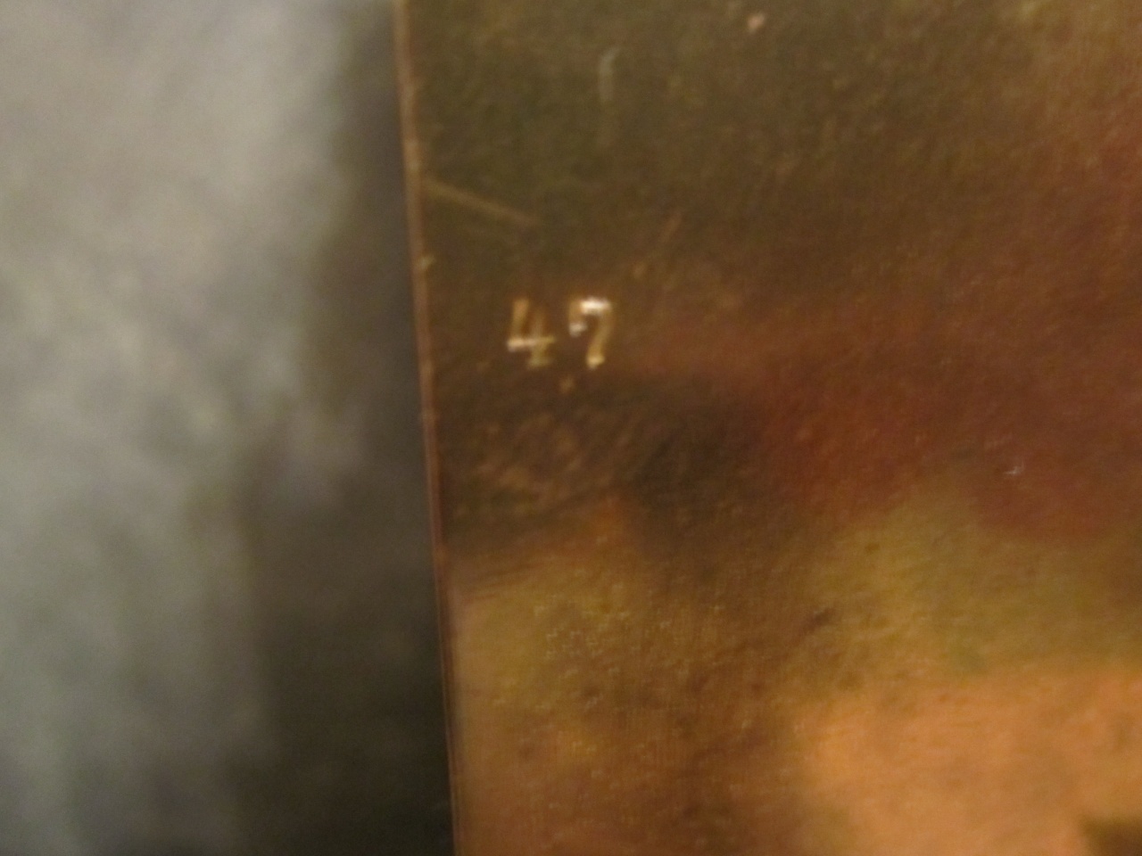

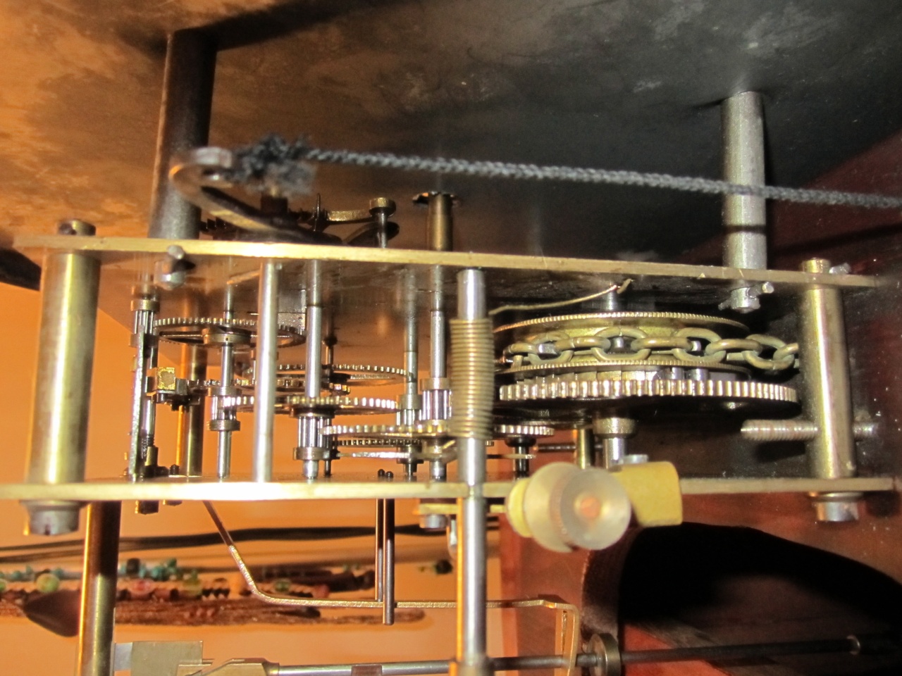

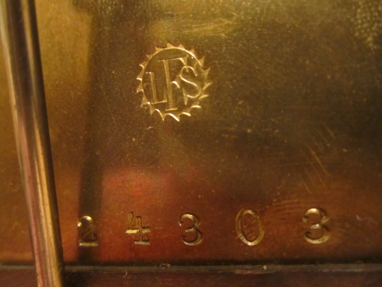

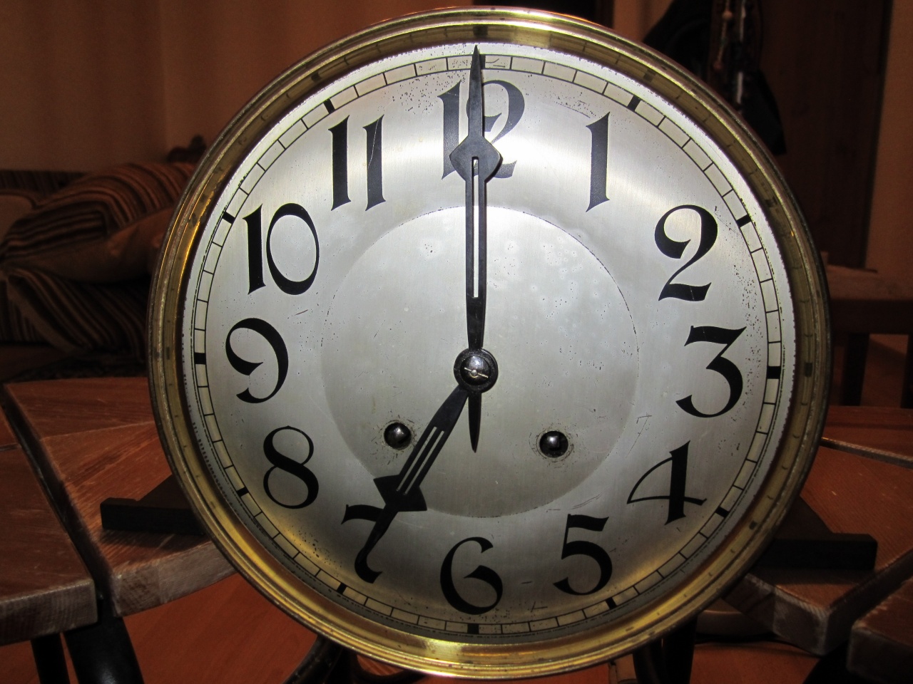

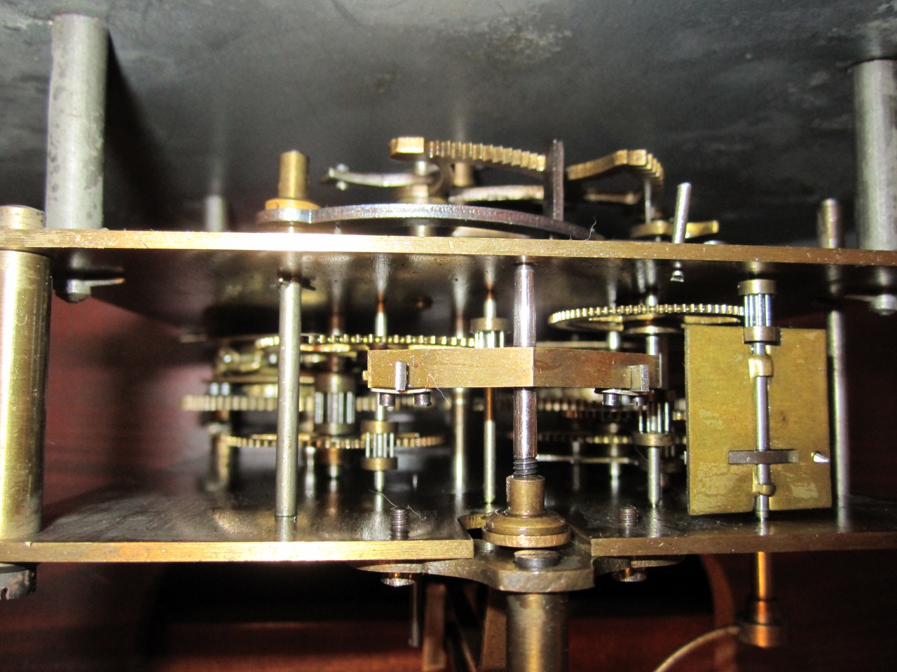

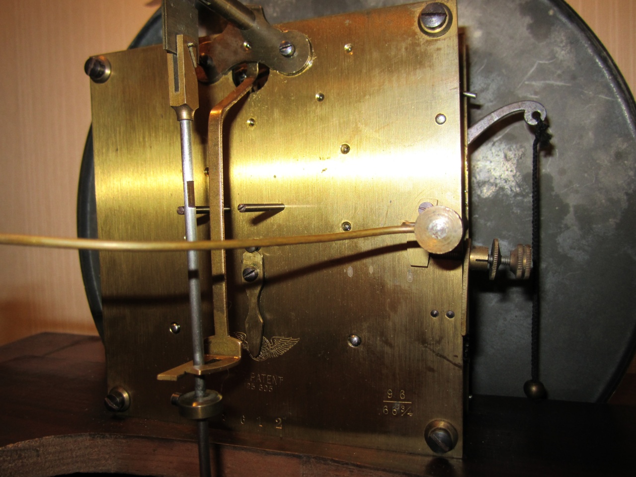

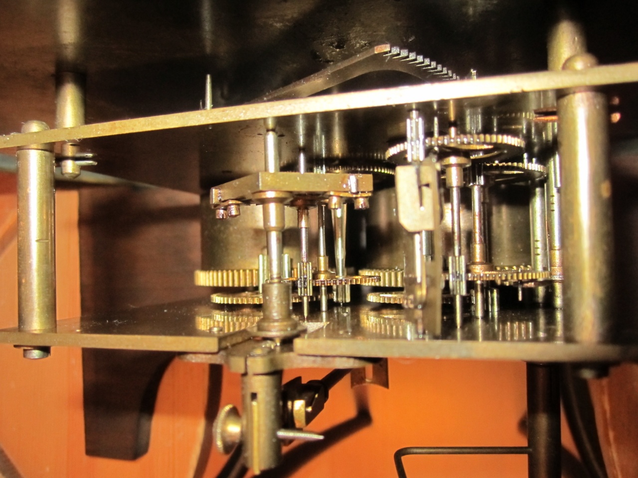

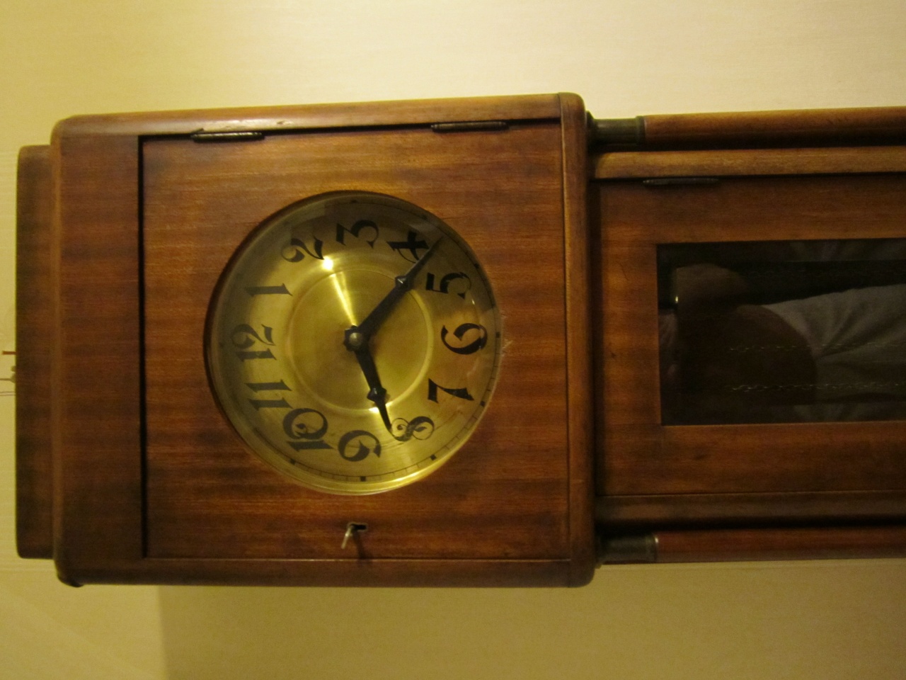

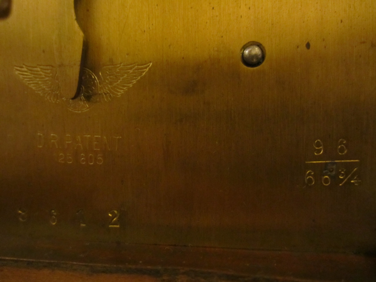

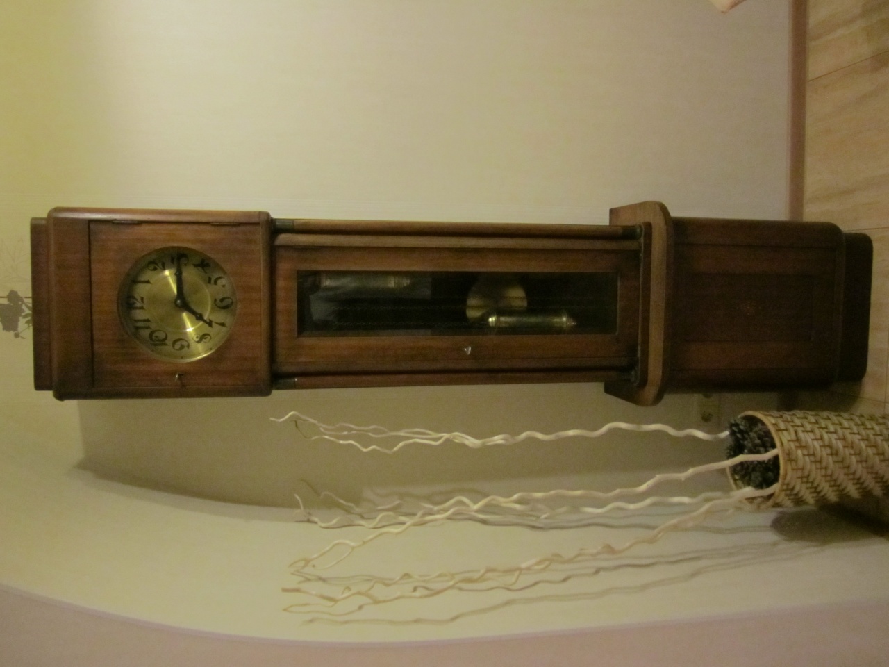

Уважаемые форумчане!
Пожалуйста, подскажите производителя часов, год выпуска и их приблизительную стоимость. Интересует качество изготовления механизмов. Благодарю!

Сообщение от verso Посмотреть сообщение
Добрый вечер, verso, добро пожаловать на форум!
Напольные часы были произведены фирмой Kienzle ориентировочно в 1912-1919 годах (данный логотип использовался до 1920 года). Механизм классом не выше среднего (применены наборные трубы вместо фрезерованных, качество обработки латунных поверхностей низкое), но с огромным ресурсом. Такие часы будут ходить еще не одно столетие без серьезных ремонтов, при должной эксплуатации, конечно. Ориентировочная цена таких часов - 1000$, и их ценность, увы, сильно занижает постмодерновый корпус, который, вероятно, был некогда частью аналогичной мебельной обстановки. В современный интерьер такие часы вписать, зачастую, проблематично.
Настенные часы замечательной немецкой фирмы LFS можно датировать приблизительно 1910-14 годами. Шикарный механизм высочайшего класса для такого типа часов. Корпус, как я понимаю, требует реставрации? В таком случае, ориентировочно, они будут стоить около 300 долларов.
Чем фрезированные трибы лучьше наборных, какие производители напольников лучьшие.
Фрезерованные трибы лучше наборных по следующим признакам:
- качество зацепления с зубьями колёс:
- Точность изготовления:
- Прочность материала:
- Надёжность:
Конкурс на звание "Лучший производитель напольных часов" пока не проводился, поэтому сложно сказать однозначно кто делал их лучше всех.
У одних и тех же производителей можно встретить часы разного класса, соответственно и качество их будет разным.

Сообщений: 62
Спасибо за ответы.Вопрос к уважаемому Олегу по Kienzle.С форума я узнал , что логотип колесо с надписью по кругу пошло с 6.10.1898 г. В моем механизме ,если он более поздний без надписи, или я что-то неправильно понял. С ув.,verso.

Лучше применить масло для смазки швейных машин, в принципе в любом хозяйственном встречается. Клеймо такого типа применялось и до 1898 года, просто было найдено документальное свидетельство о его регистрации от этой даты. Клейма с буквами и без букв использовались параллельно.
