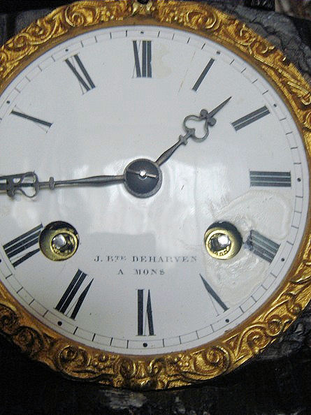

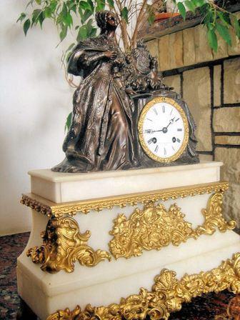

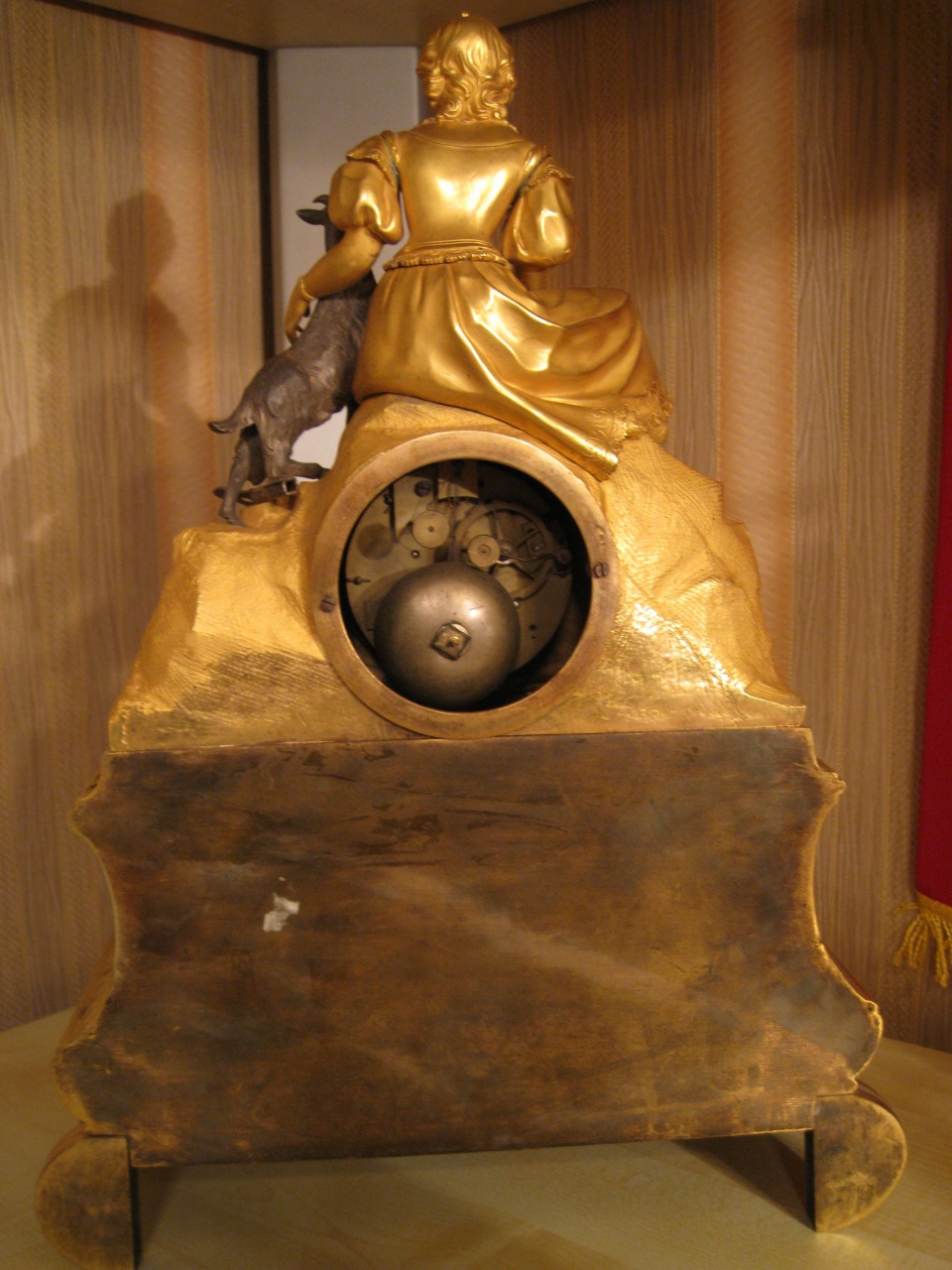

Здравствуйте Oled и уважаемые форумчане!
Прошу оценить часы, сделанные примерно в 1830-х годах, механизм фирмы Pons
http://forum.watch.ru/attachment.php...1&d=1300385635
Заранее благодарен!

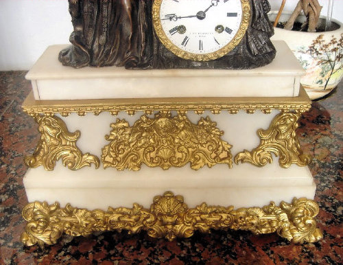

Добрый вечер, Влад!
Часы этого периода, в массивной золоченой бронзе, начинаются от тысячи евро. Очень большую, координальную роль в дальнейшей оценке таких часов играет сюжет - в данном случае, как вы помните, это сценка из известнейшего романа Дюма, притом сделаная мастерски, узнаваемо, притягательно и позитивно. Очень "теплые" часы, если можно так выразиться. Думаю, меньше пары тыщ евро их отдавать просто грех.
С ув,
Олег
Музей "Русские часы"
https://vk.com/russianclocks

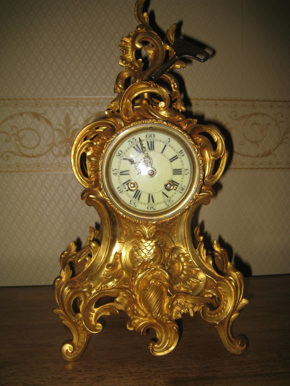

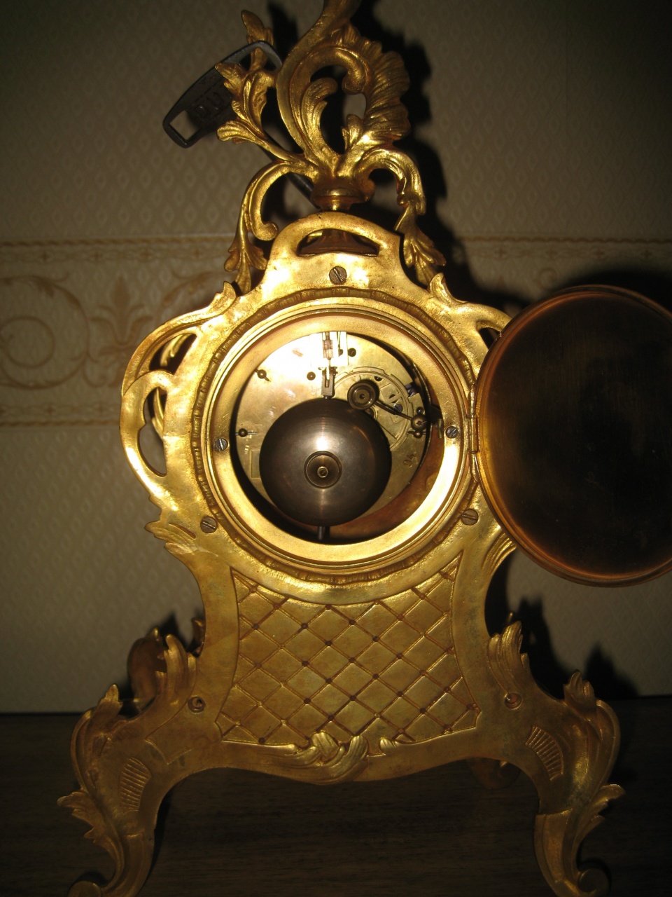

Еще попрошу оценить вот такие часы:

У меня дежавю или мы про них уже говорили тоже? )))

Говорили, Вы сказали, что это где-то 10-е или 20-е годы 20-го века и , что к ним должны были идти подсвечники.

А мы тогда не оценивали? )) Ну ладно, пусть будет 30 тр.

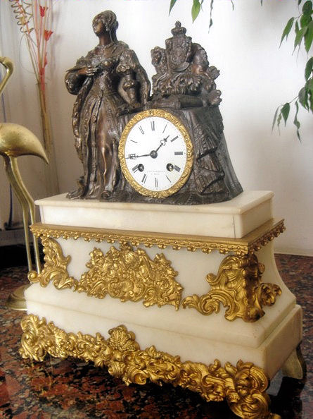

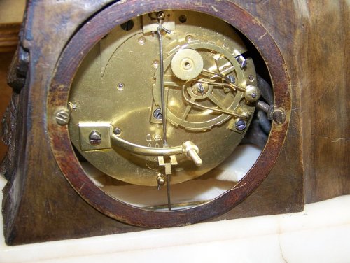

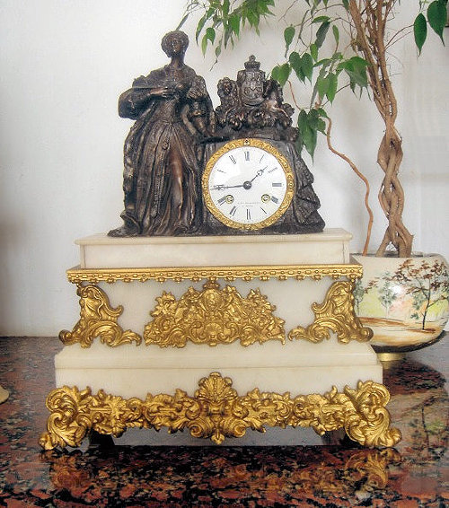

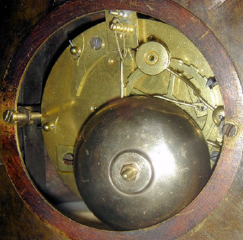

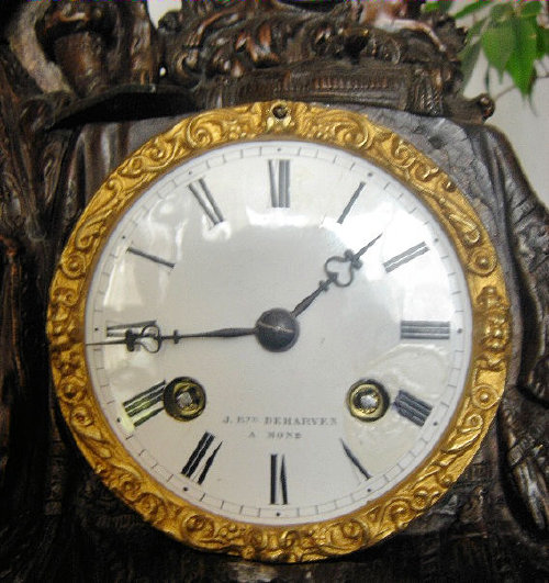

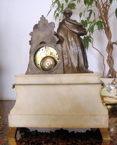

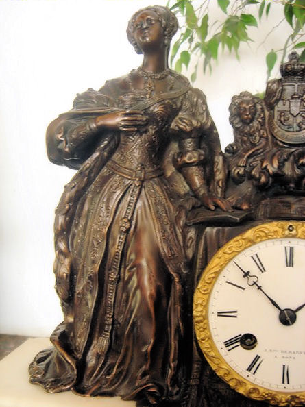

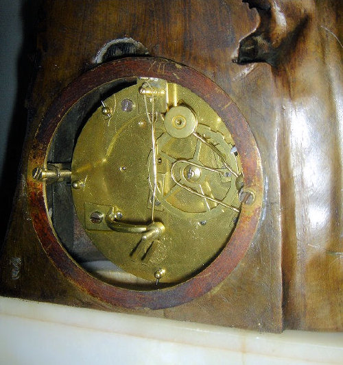

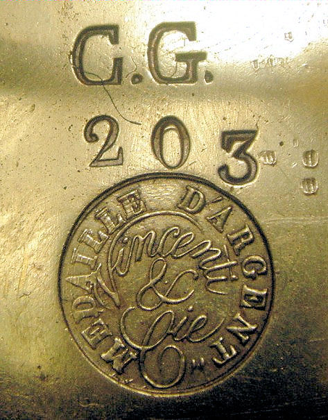

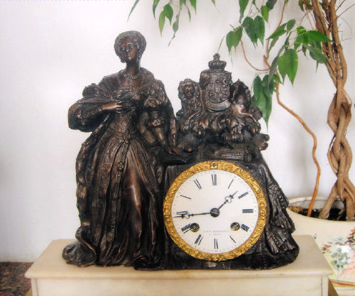

Доброго дня Господа!Прикупил недельку назад часики за 550 евро с доставкой.Плиз Ваше мнение не лоханулся по цене?И если возможно обьясните ,почему маятник на веревке?А год я так понимаю 1860?
P.S.Задолбался регулировать ход,то спешат,то опаздывают.Может кто выдаст дельный совет.Часы стоят на комоде,уклон по горизонтали пару градусов в право.Соответсвенно механизм нужно развернуть влево?!

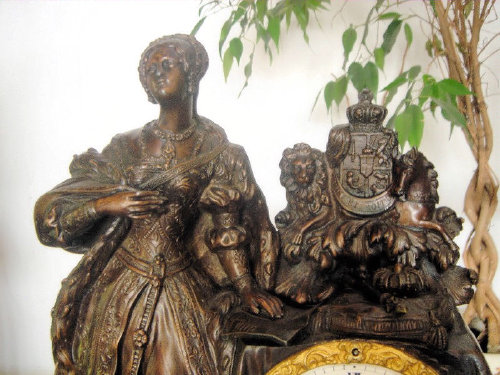

Добрый день!
Нет, не прогадали, цена очень хорошая. Это французские каминники 1850-х годов, механизм с правильным для того времени нитяным подвесом. Слева, несомненно, изображена английская королева Виктория, а справа геральдические символы британского монаршего дома.
Это портрет королевы Виктории Английской 1840-х годов:

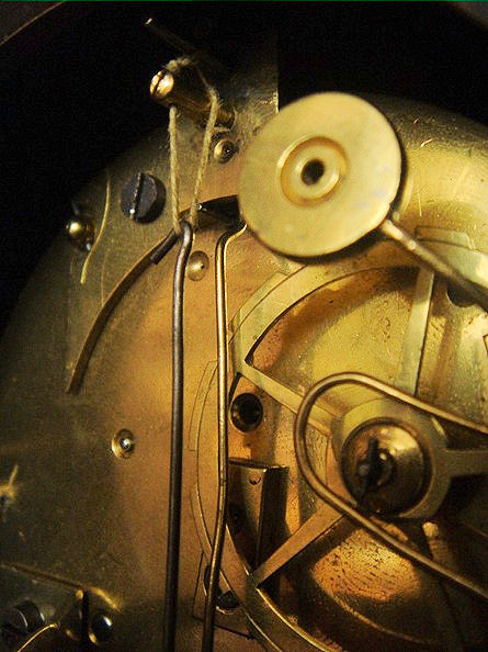

Регулировка скорости хода таких часов делается с помощью поворота специальным ключиком (или мелкими пассатижами) регулировочной оси в верхней части циферблата, на которую намотана нитка. При регулировке длина нитки меняется, влияя на математическую длину маятника и, соотв, скорость хода. Перед началом регулировки рекомедуется дать часам отпработать несколько дней, чтобы они "расходились". Затем произвести грубую регулировку (возможно в несколько этапов). Когда добьетесь точности в пределах нескольких минут в сутки, можно приступать к финишной, но ее необходимо проделывать беря в расчет уже не сутки, а недельный интервал работы часов.
"Ровность" хода регулируется, как вы правильно заметили, поворотом механизма на доли миллиметра, на слух. "Тик" должен быть равен "таку".
С ув,
Олег

Олег!Огромное спасибо за инфу!Если честно все делал сам ,как вы говорили выше,но есть один момент.Я заметил,что когда часы заведены почти полностью (не рискую заводить до конца.боюсь поломать пружину) на 3/4 часы идут ОК!Проходит 3 дня и начинается!Ход часов сбивается и начинается неравномерное тиканье.Может пружина сдохла?
  #520
Старый 23.03.2011, 17:22
Аватар для Oled
Oled Oled вне форума
Регистрация: 27.12.2008
Сообщений: 10,994
Сказал(а) спасибо: 8,387
Поблагодарили 13,236 раз(а) в 6,367 сообщениях
При всем уважении, такого быть не может. Т.е. не может равномерное тиканье в неравномерное переходить по прошествии трех дней. Обычно, как бы вы не качнули маятник, через минуту он входит в рабочую зону и уже понятно, правильно выставлен ход или нет. Если ход хромает, ослабляете винты затяжки механизма, ставите часы именно на то место, где они будут в дальнейшем стоять и регулируете ровность хода (опять же не ранее минуты с момента установки). Затем, добившись результата, аккуратно поворачиваете часы и притягиваете винтами механизм (не переусердствуйте, а то сорвете винты).
Попробуйте разок (без фанатизма!))) завести часы до конца и посмотреть, сколько они отходят от полного завода. После этого опять заведите до конца, внимательно считая кол-во оборотов. В дальнейшем заводите на половину этого кол-ва и в срок, равный половине длительности полного хода.
