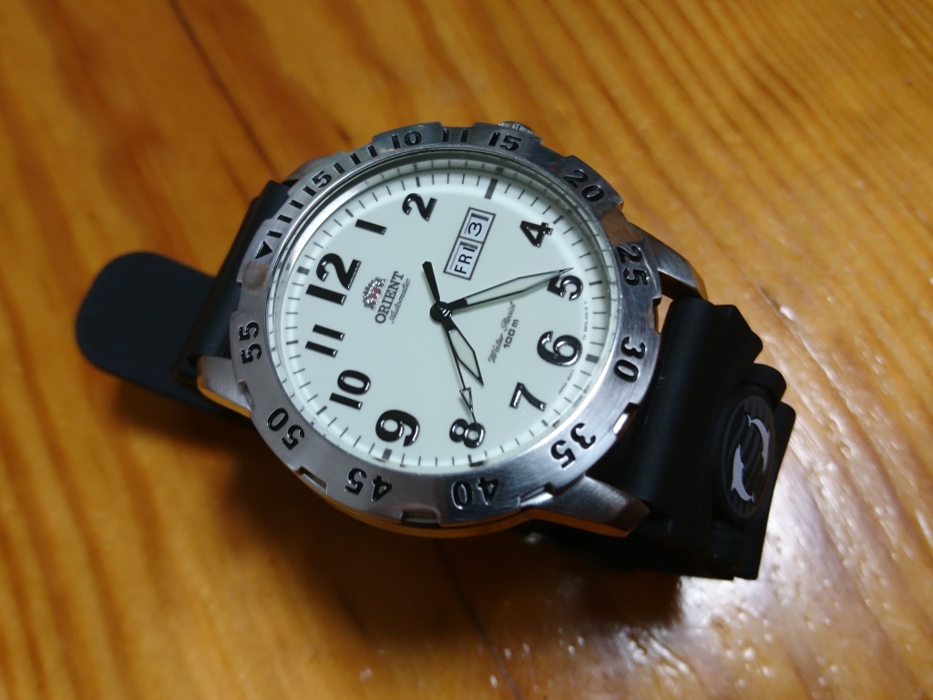

У двух часов , из своей многочисленной коллекции , столкнулся с данной проблемой .
На обеих часах НЕ САПФИР .
Фото сделаю чуть позже .
Ориент авиатор 100 метров и швейцарцы 30м . Авиаторы купились за 6 лет много раз в разных морях и бассейнах , швейцарцы воды не видели .
Стекло помутнело примерно на 5 год носки ориентов и примерно на 10 у швейцарцев . О влаге внутри речь идти не может ,эффект явно снаружи . Впечатление такое ,что стекло жирное . Не оттирается и не отмывается . Корпуса блестят , никаких признаков помутнения полировки нет . А стекло мутное . Надписи на цыфере расплываются , как будто очки снял диоптрические .
Есть у меня из ориентов еще модель мако . Те плавали и елозили по галькам и песчаным пляжам гораздо больше , но такого эффекта нет . Просто видимые царапины .

Снаружи часто слезает антиблик, плюс стекла банально выкрашиваются от воздействия песка. При отсутствии глубоких царапин стекло начинает выглядеть мутным от множества мелких ямок. Менять и не думать, ничто не вечно.

Вчера отдал своему мастеру Ориент Авиатор о котором писал .
Сегодня забрал .
Авиаторы покупались в 2014 году , новыми . Ни разу не открывались .
Мастер сказал ,что задолбался убирать ЭТУ ЖИРНУЮ ХРЕНЬ ИЗНУТРИ на стекле . По его словам типа селикона .
Как попала и отчего ,хрен его знает .
Может масло внутри часов как то испарение дало или еще чего ...
Ориент мако рядом постарше , но такого нет .
Последнее фото сегодня , после обслуживания .

Сообщение от LuckBet Посмотреть сообщение
все что угодно может быть! может это пары не качественной смазки ...
Вот почти в начале темы была у комрада такая мысль .
От себя добавлю , может пары ИЗЛИШНЕЙ смазки ??

Скорее смазка, которой смазывают уплотнительное кольцо под крышкой.

Всего то протереть стекло , если надо , то и с мылом промыть. Легче сделать чем теоретически обосновать , от чего мутнеет.

Тест на влагу внутри весьма прост: нагреть до 40-45С на том же подоконнике на солнце и сверху на стекло кубик льда - если влага внутри, то она сразу сконденсируется на стекле.

всю ветку и версии не читал. но одна из наиболее вероятных версий:
если часам более 10 лет, то самая верхняя часть купола затирается.
напр., манжет рубашки, куртки.
попытки тереть тряпкой в одном направлении дает краткосрочный эффект. и, скорее, всего, хе-хе, психологический.
