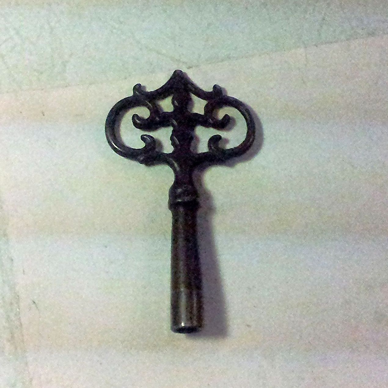

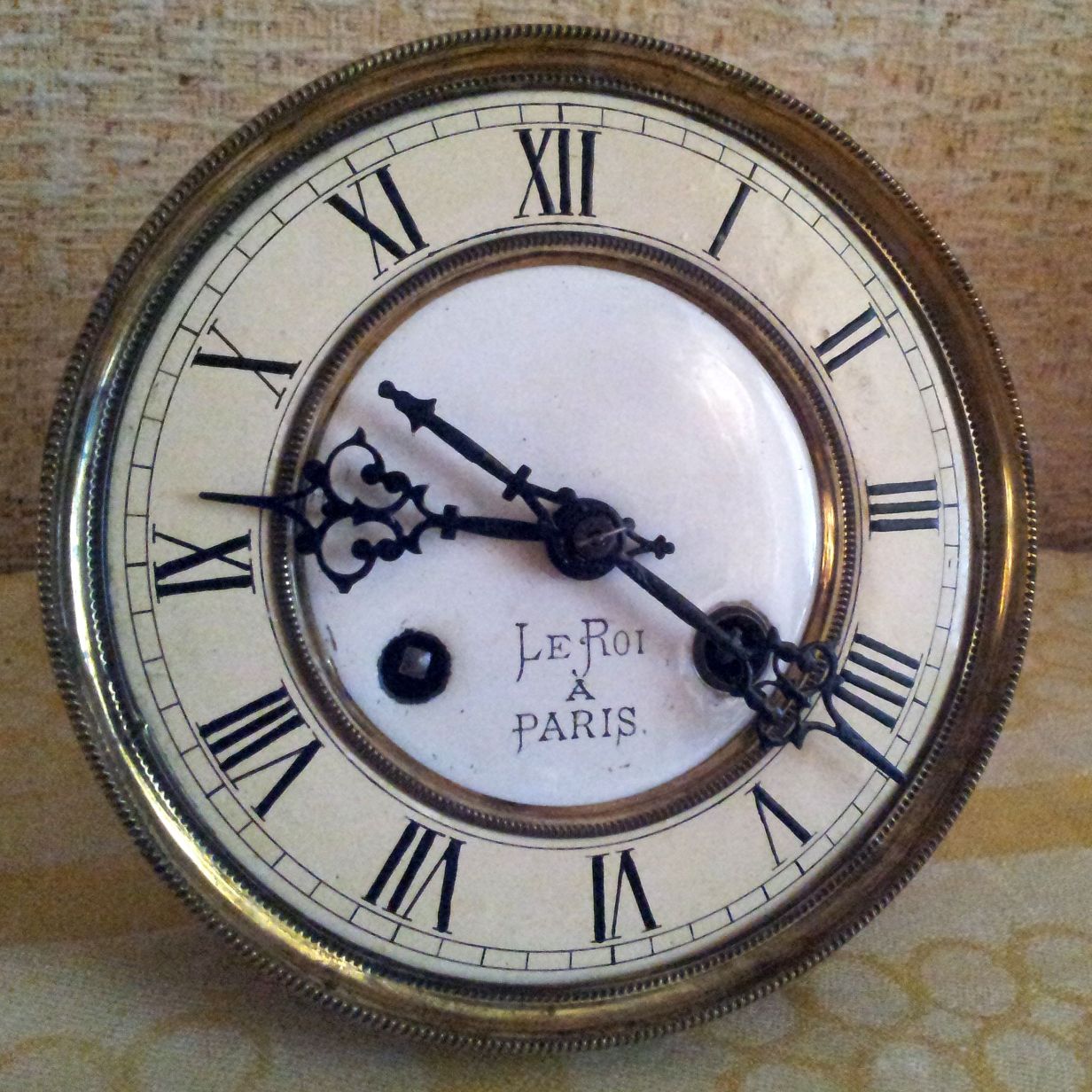

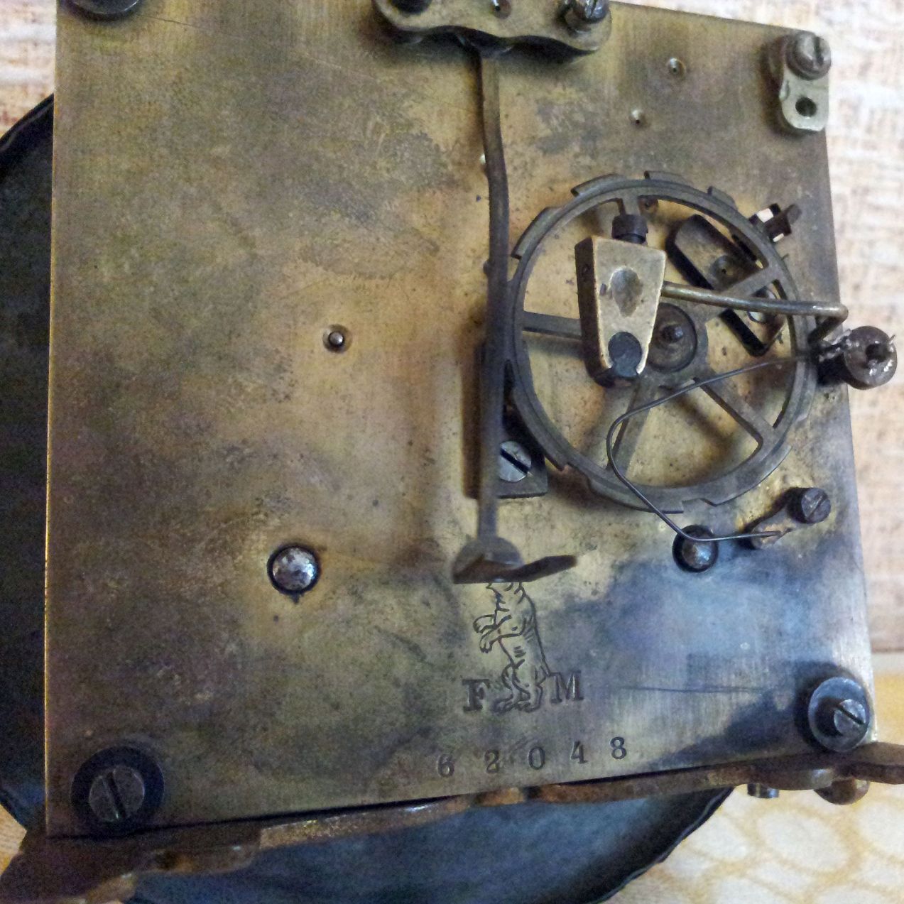

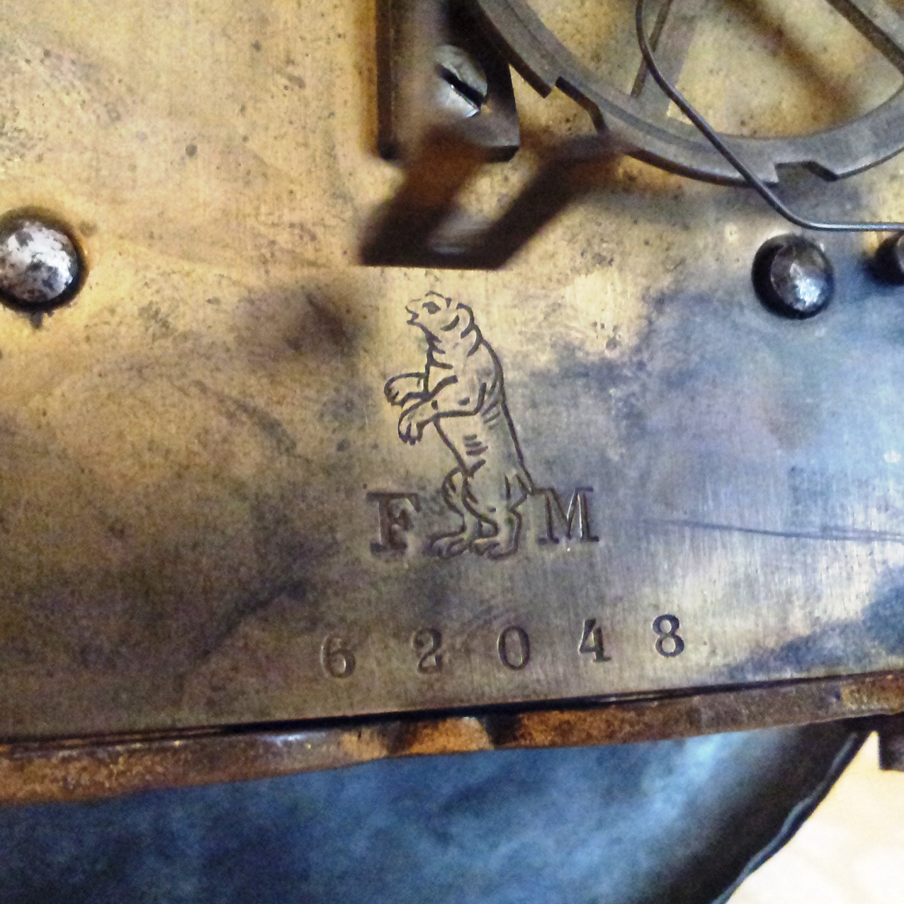

Здравствуйте, уважаемые форумчане! Помогите определить производителя, год выпуска и примерную стоимость часов. Заранее спасибо.

Здравствуйте, по данному производителю уже не раз поднимался этот вопрос, поглядите в теме Опознать часы. По оценке сказать нечего, так как один механизм не оценишь. Ну или не более 2500 руб.

Ну чтобы человеку долго не искать, подскажу, что, предположительно, это клеймо принадлежит фабрике Friedrich Mauthe, в г. Schwenningen, Германия. Ориентировочно, оно использовалось в 1890-е годы. По цене - около 50$ для Украины.
Я не указал, что корпус в наличии и после реставрации в прекрасном состоянии (в т.ч. корона). Неужели 50$ ??? В 1941 году еврейская семья, уезжая в тыл и не имея возможности взять с собой все вещи, подарила их моей бабке. Часы шли до 1965 года, пока не упали. Корпус перекосился, разбилось одно боковое стекло и внешний циферблат (там, где римские цифры). В 1982 г я их выпросил у деда с бабкой, сам изготовил (как смог) наружную часть циферблата (сейчас ищу замену на фабричную - цена решительно не играет никакой роли) и запустил механизм. Полную и профессиональную реставрацию они прошли в 2012 году, ход точный, бой в норме, храню их как семейную реликвию. За 50$ можно только разобрать + промыть + смазать + собрать + настроить точный ход. Я, конечно, совсем не специалист в этой области, но уж как-то 50$ это фактически даром. Мне реставрация обошлась совсем в другие деньги... Но за внимание к моему вопросу - все равно респект!
Часы, конечно дороже. Олег оценил только то, что у вас на фото представлено.

Конечно, оценивалось только то, что на фото, голый механизм с остатками циферблата.
Часы такого плана в сборе с реставрированным корпусом и чистым на ходу механизмом стоят сейчас 400-500$ и выше, как в Украине, так и в России. Другое дело запчасти или часы под реставрацию.

Уважаемый Олег! Внимательно прошелся по ссылке, которую Вы дали ранее http://mikrolisk.de/show.php/280/letter_F
Но, увы, такого клейма не нашел. Из чего Вы сделали вывод, что это может быть механизм Friedrich Mauthe? Ведь и буквы "S" там тоже нет, как, впрочем, и орла...
