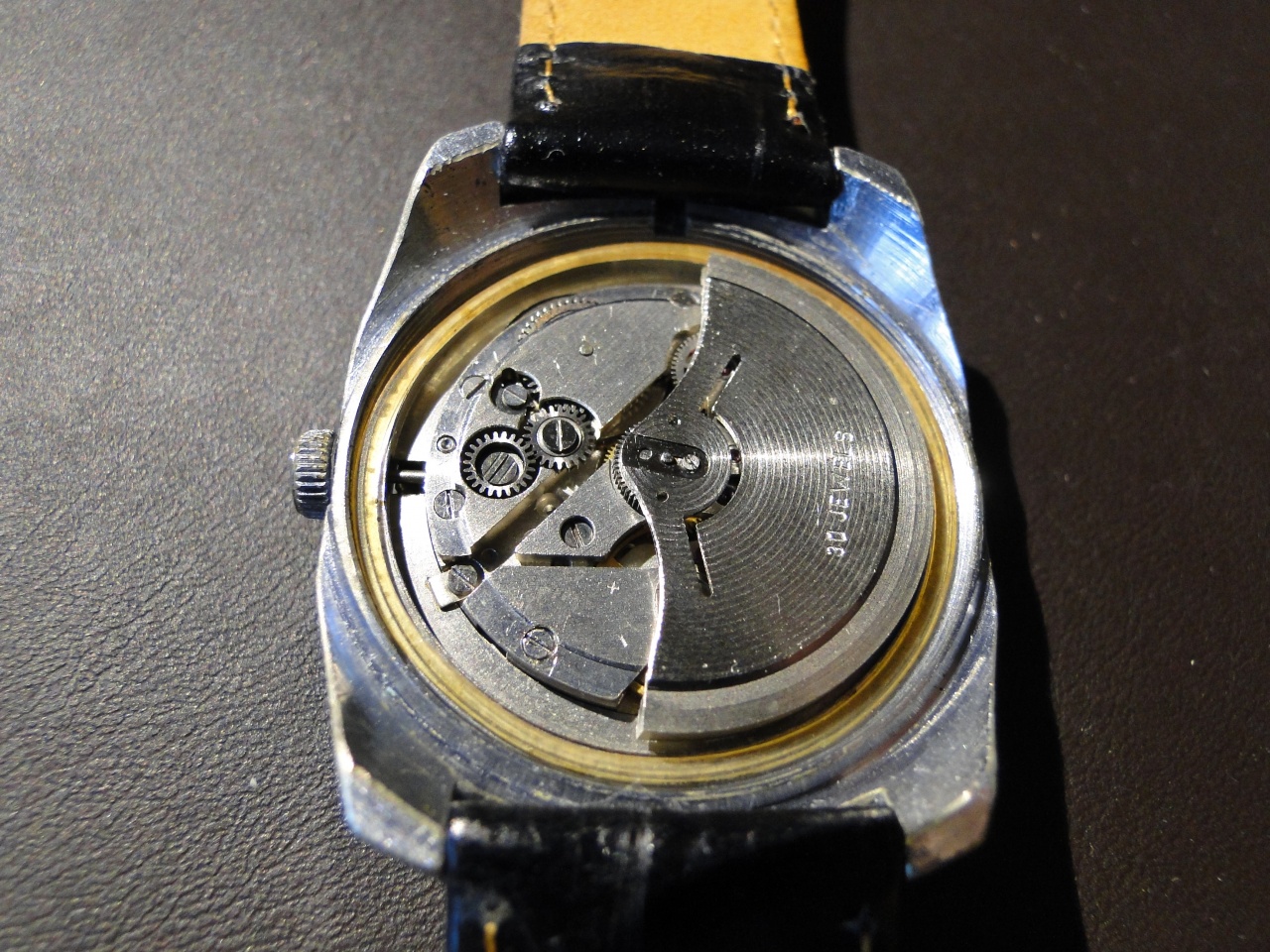

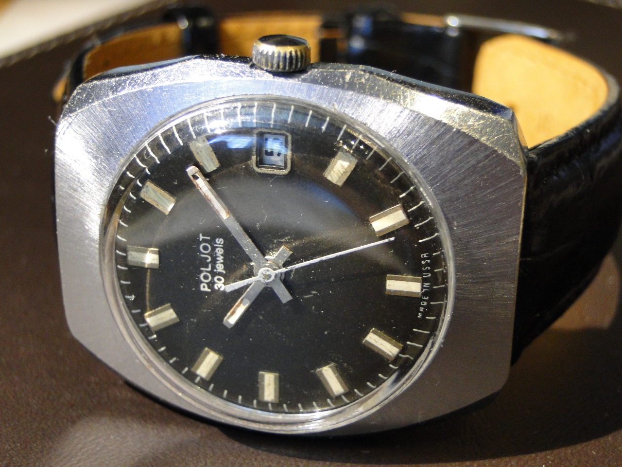

Вот и у меня теперь есть POLJOT 30jewels на 2616 (жаль, без шарикоподшипника). Спасибо форумчанину Master sly за этот образец. Состояние конечно оставляет желать лучшего, но ведь это тоже здорово - когда есть, чего желать, так?

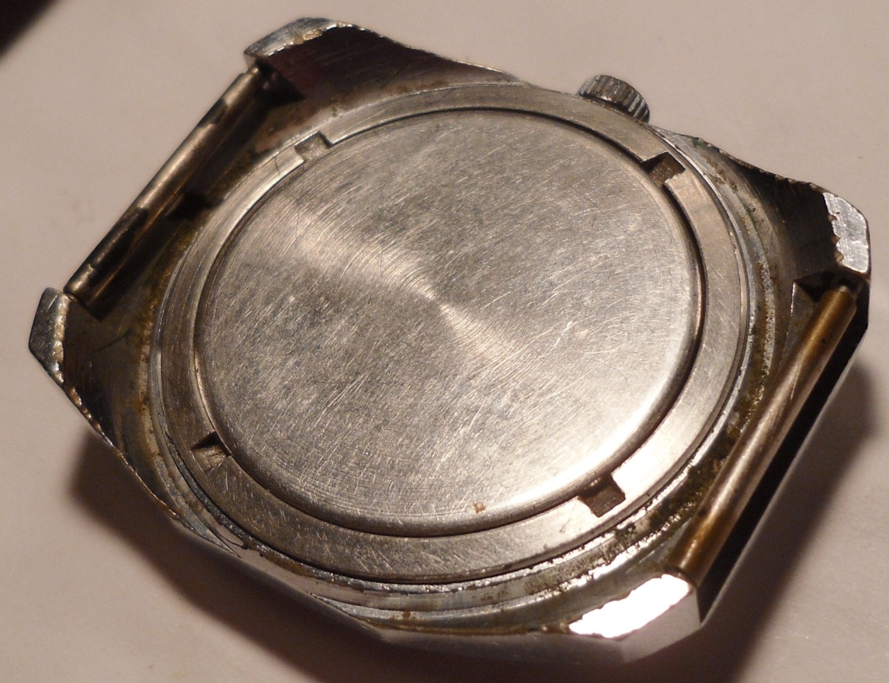

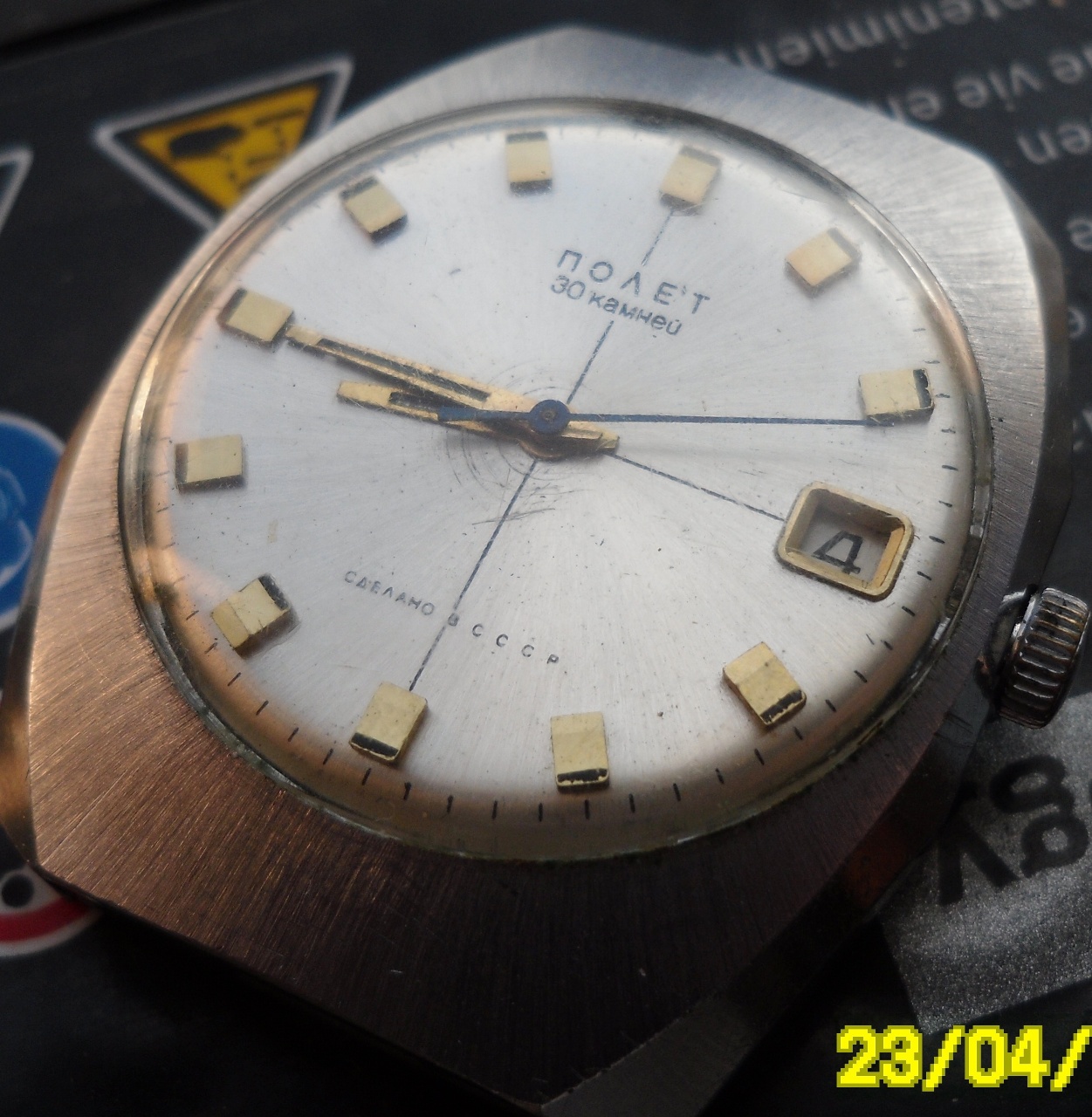

Лежит такой с ампутированным автоподзаводом и низкой крышкой. Вот сижу и думаю: делать или нет?
Желтый уже есть.

Сообщение от Fedd Посмотреть сообщение
Желтый уже есть.
Корпус со стороны руки весь в кавернах от пота, стоит ли возиться?
Желтый уже есть.
Корпус на 30 каменном другой вроде должен быть, более квадратный...

Сообщение от NEWGUEST Посмотреть сообщение
Вы про жёлтый или про нержу?
