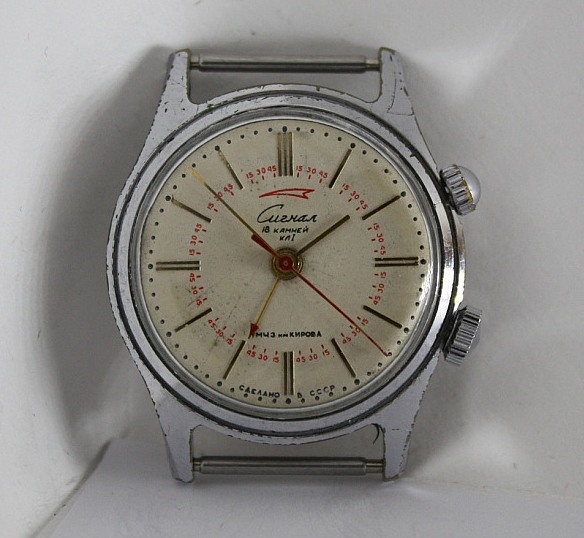

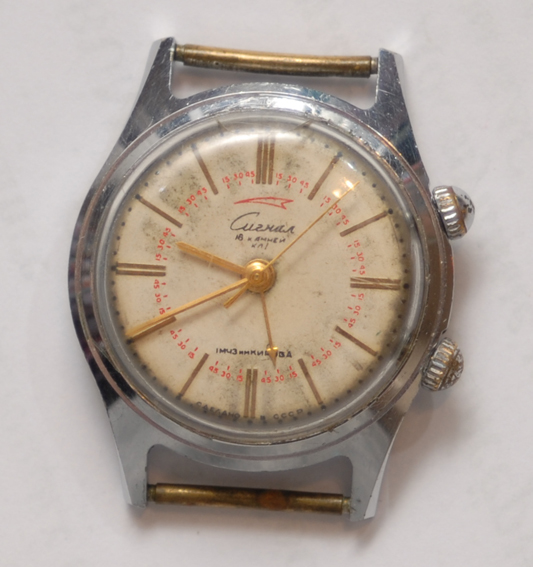

Так что же... получается, что эти часики после 1978 года?
ID:	717314   Нажмите на изображение для увеличения

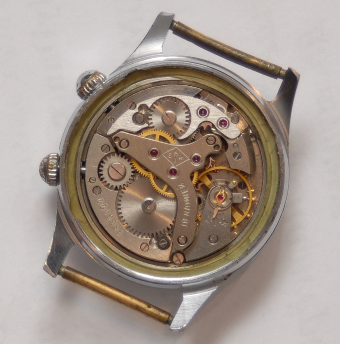

Посмотрите посты 1024 и 1027 там мехи в разборе 2612 и 2612.1
Точность и классность могли увеличить за счет камня на центральном колесе.
Если его нет,то значит это маркетинговый ход.

Сообщение от uvarrov Посмотреть сообщение
Судя по механизму, они выпущены до 1964 года, но надписи под "Сигналом" (кол-во камней и класс точности хода), по-моему, нарисованы вручную.

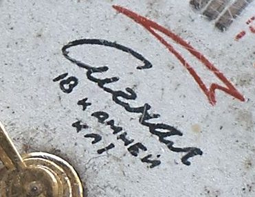

Я писАл выше, что под большим увеличением видно, что вся надпись нанесена единовременно, одной краской. Да и не вижу смысла подобного рукоделия.
Да, много нестыковок...
Поживём - увидим, может всплывёт ещё экземпляр...

Здравствуйте.
Вероятно, трудился целый
"кружок ИЗО" при 1МЧЗ...
Название: Сигнал 1 кл 1280.jpg
ID:	718482   Нажмите на изображение для увеличения
Название: Сигнал 1 кл надп.jpg

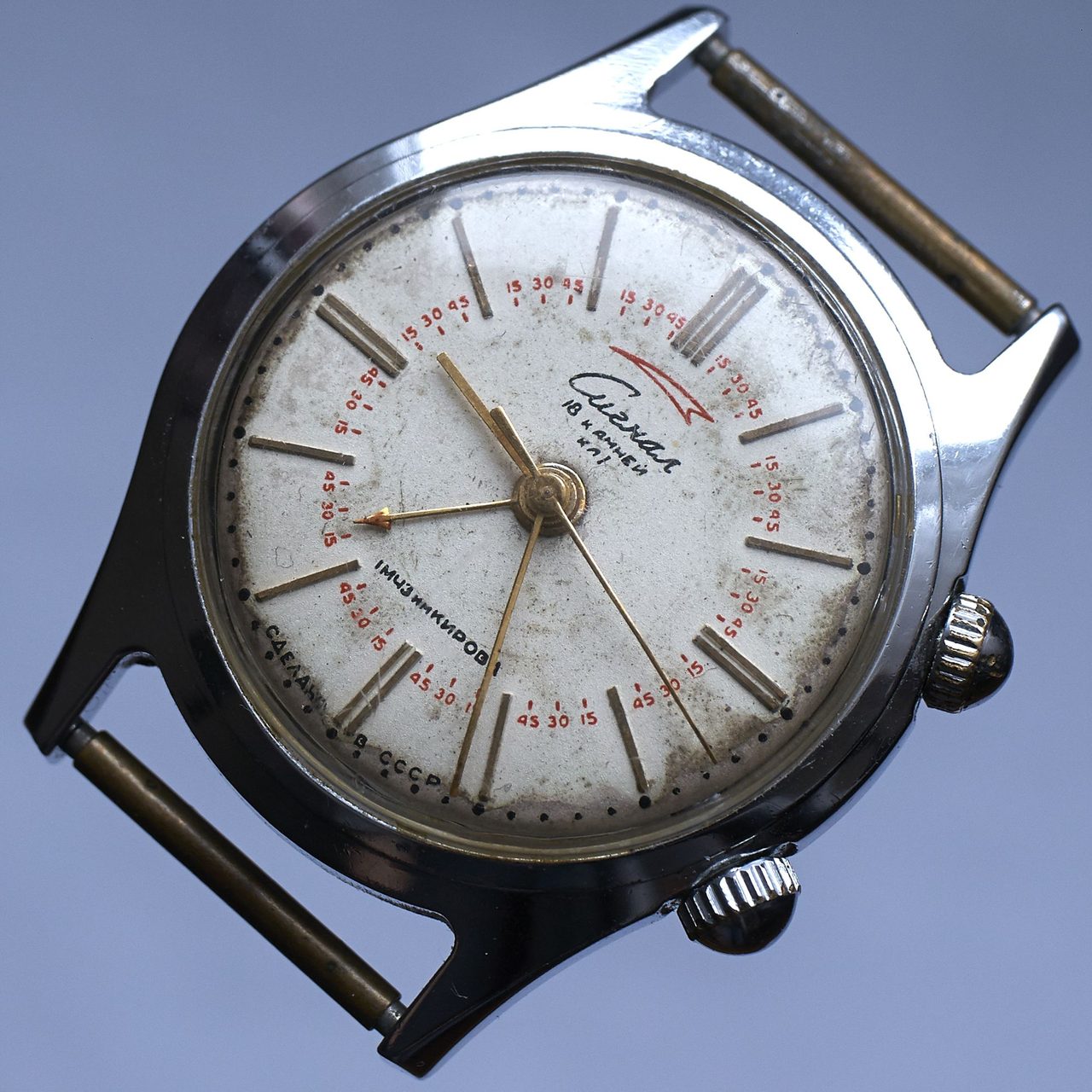

Фото кого-то из форумчан.

http://www.forum.watch.ru/showpost.p...postcount=1249
Вот в этом сообщении приведен фрагмент таблицы с калибрами 1 МЧЗ ориентировочно середины 1970-х гг., где калибр 2612 (не 2612.1) фигурирует именно под 2 классом точности.
Как вы знаете, добавление цифры 1 в конце калибра после точки означает приведение этого калибра к 1 классу точности, т. е. модификация данного калибра.
2612.1 появился в 1978 г. вместе с безвинтовым балансом.
Можно только предположить о временном производстве отборочных механизмов по точности хода в данном оформлении в начале 1960-х гг...
