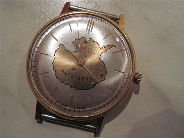

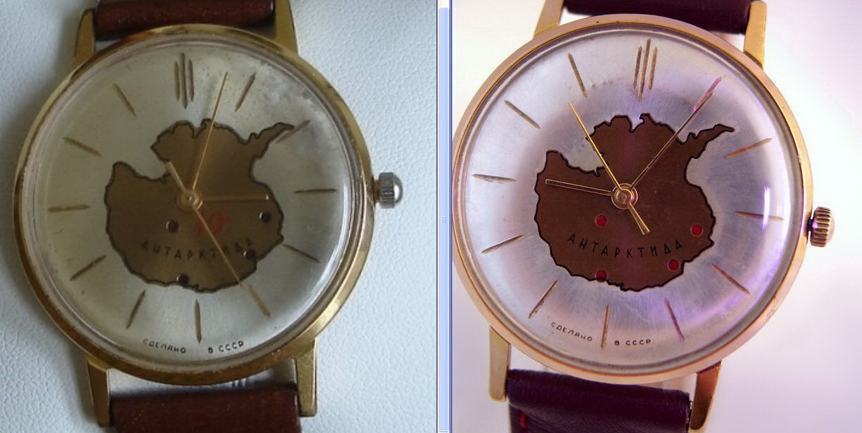

Ролик смешной конечно. А тема на самом деле интересная. То, что очевидно одним, вызывает массу вопросов у других.
Вот решил запостить всех фигурантов вместе для сравнения.
В сухом остатке имеем
1) Двое часов с надписью 10. без рисок - объективно как близнецы
2) Двое часов без надписей, без рисок - объективно разные
3) Одни часы без надписей с рисками
4) 3-е часов с надписью 11 и 11 лет, с рисками скорректировано
Так же видим, что в разных часах стоят механизмы разных заводов изготовителей.
У меня как у начинающего собирателя часов СССР вопрос к корифеям-
мне считать все представленные выше часы подлинными, редкими и т.д и т.п

Уважаемый Alexxx3860, на второй фотографии и на пятой – одинаковые часы. Я знаю точно об этом.

Сообщение от tayemnyj Посмотреть сообщение
Да, это одни часы. Посмотрите на правой (на оригинале) на головку и сразу все станет понятно. Они просто владельца сменили.
Спасибо. Под разным светом не определить сразу.
Эти оставлю как есть, так информативней мне кажется.
Скорректировал для наглядности общие фото. Добавил часы 11 летTrushIN .
Я уже в ожидании варианта 12 лет, 13 лет и т.д..

Друзья, дела обстоят следующим образом.
  1. Надпись СДЕЛАНО В СССР очень особенная на всех Антарктидах: во-первых она практически везде кривая, во-вторых везде есть особый пробел между словами СДЕЛАНО и В, которого нет больше на других 2209, а в точности на Вымпеле (кириллический Полет 2209 в позолоте я никогда не видел!) – см. фото Вымпела
  2. Этот пробел удивителен, так как из-за него вся надпись оказывается на неверной оси (см. фото) и отклонена; Это значит, что использовалась стандартная заготовка надписи от Вымпела, но на матрице ее «развели», разорвав окружность, в которую надпись была верно вписана. На Вымпеле между словами СДЕЛАНО и В и СССР расстояние одинаково (см. фото) и все слова лежат на правильной дуге!
  3. Развели ее специально, чтобы она оказывалась между нижней риской... И только на одном фото мы видим, что идея сработала и надпись выглядит более-менее не так криво (на двух Антарктидах 11)
  4. На всех остальных часах надпись либо под риской, либо попала между рисок (АЛЕКСАНДР2), но все равно кривая (см. фото)
  5. Из этого могу сделать вывод, что производились часы все же именно на 1МЧЗ, так как матрица на надпись СДЕЛАНО В СССР была сделана из заготовок, по которым делали Вымпел, но нарушена ее геометрия (почему? см. пред. пункты)
  6. На данный момент мы имеем одну Антарктиду 11, у которой стрелки Полетовские, но мех и корпус от Луча, возможно
  7. Вторая Антарктида 11, кажется, в верном Полетовском корпусе, но с секундной стрелкой от Луча и циферблатом меньше, чем нужен в этом корпусе (цифер, как золотой прям)
  8. У последней Антарктиды мех в порядке (мне прислали фотографии меха в личку), но корпус от Луча
  9. У Антакртид 10 все корпуса Полетовские, но у АЛЕКСАНДРА2 куда-то делся футор! У одной из Антарктид 10 (что не Пашина и Александра) мех верный – Полетовский. Я видел фото меха.
В завершение скажу еще раз по надписи. Из-за того, что ее разорвали, а угол наклона всех букв остался как на Вымпеле (т.е. наклон был сделан с учетом того, чтобы надпись смотрелась верно с одинаковыми промежутками между 3мя словами) – на Антарктиде все время хочется слово СДЕЛАНО повернуть по своей же оси без отношения того, как она лежит к оси В СССР! Т.е., в принципе, на всех Антарктидах надпись кривая! Просто где-то мы это явно видим, а где-то нет из-за риски между первыми двумя словами.
Предположение, что Антарктиду делали на Луче я отметаю. Не делали.
P.S. На Вымпеле корпус от Луча – я знаю!
