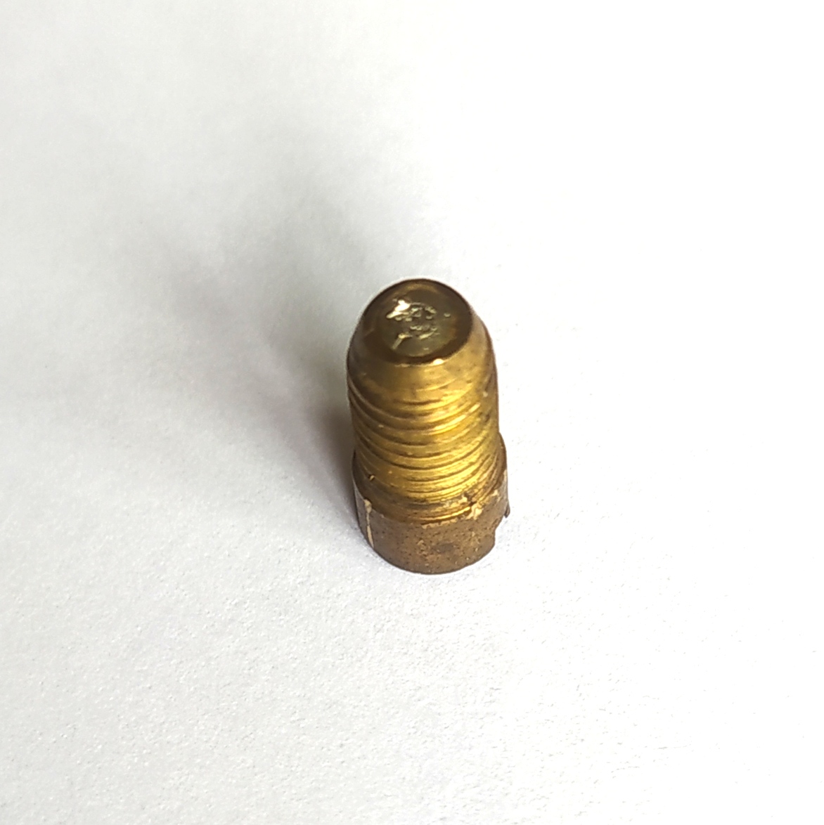

Возобновлю тему. Случилась неприятность - выломалась струна гонга. Как можно разобрать узел-винт, и достать обломок? Втулка, в которой закреплена струна, держится на резьбе или впрессована? Подскажите плиз!

она впрессована. и сам кусок внутри он бОльшего диаметра, чем когда он уже на на выходе из этой штуки. И если же старую струну и удастся вытащить, то сами понимаете, придется сильно укоротить струну - тон звука съедет.
Один раз в подобном случае просто припаял струну. Но, в моем случае она отлично залудилась. Уже несколько лет полёт нормальный.
Александр
Этот пользователь сказал Спасибо! Alex2051 за это сообщение:
VadimGul (30.06.2023)

Сообщение от Alex2051 Посмотреть сообщение
Один раз в подобном случае просто припаял струну. Но, в моем случае она отлично залудилась...
Спасибо за комментарии и совет! Попробую.
Один раз в подобном случае просто припаял струну...
Еще раз благодарю за рекомендацию! У меня получилось припаять гонг даже слабым паяльником! 10 минут - и часы бьют нормально - вместо поисков б/у гонгов, пересылок по почте, и получения (с большой долей вероятности) надломленных или сломанных гонгов за деньги.
