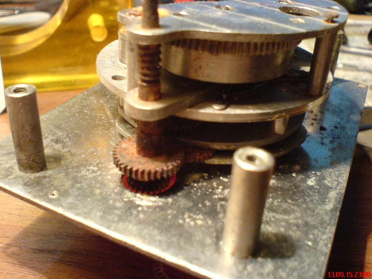

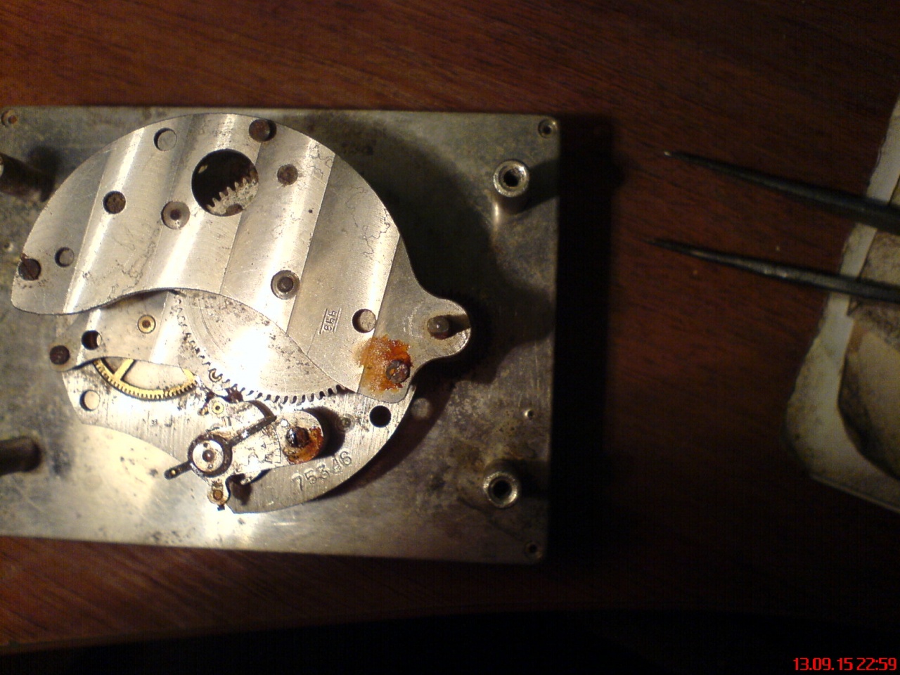

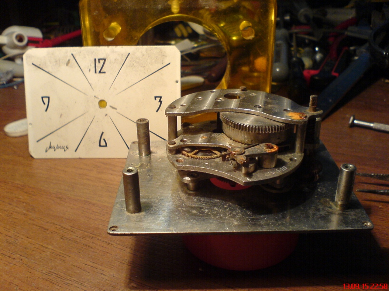

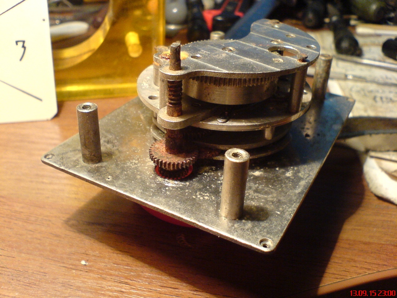

Кстати, за "Молнию". Взялся, вот, за геть ржавую, настольную. Подаренную. Вот такую - ЧЧЗ.
Нету стекла, рамки стекла, двух подставок и винта их крепления, задней крышки, выломан баланс (мост с градусником и камнями остался), ограничители анкера разогнуты, винты наружные ржавые, механизм от передней подциферблатной платы отвернуть пока не могу отвернул 2 винта из 3. Собачка и пружина завода ржавые, колеса перевода стрелок И анкерное КОЛЕСО - тоже. Удастся ли отвернуть мост заводного барабана непонятно. и что там с пружиной - тоже.
Вчерась перебирал свои "самолетные" рантовые - так у этой Молнии механизм похож очень, так что с конструктивными делами проблем быть не должно. Надежду вселяют "живой" анкер и шевелящееся анкерное колесо. Упрямиться - не буду. Если разобрать не сумею - брошу.
Что поделать - хобби такое, чтоб его это хобби ... .
Мост барабана отвернулся А вот ключа чтоб барабан спустить у меня нужного нету. Придумаю что-нибудь ...
