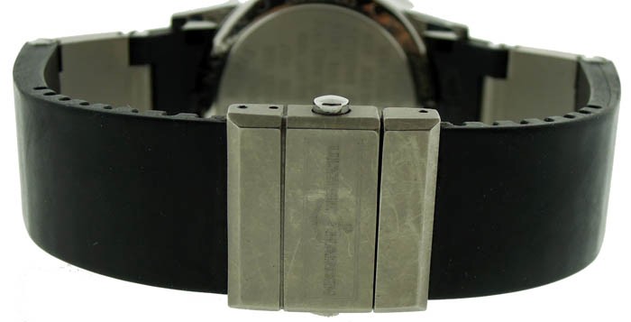

извиняюсь,что влез в чужую тему-вот купил на e-bay часы ,вернее еще не получил-но уже денюжку отправил.2 вопроса -можно ли заполировать(в приложенном изображении) и не подделка ли часом это?продавец вроде проверенный- покупки делал ранее.док-ты все есть,но что-то почитал тут розовый раздел... и как-то муторно стало

Если память не изменяет, такие застежки не полируются, а шлифуются.

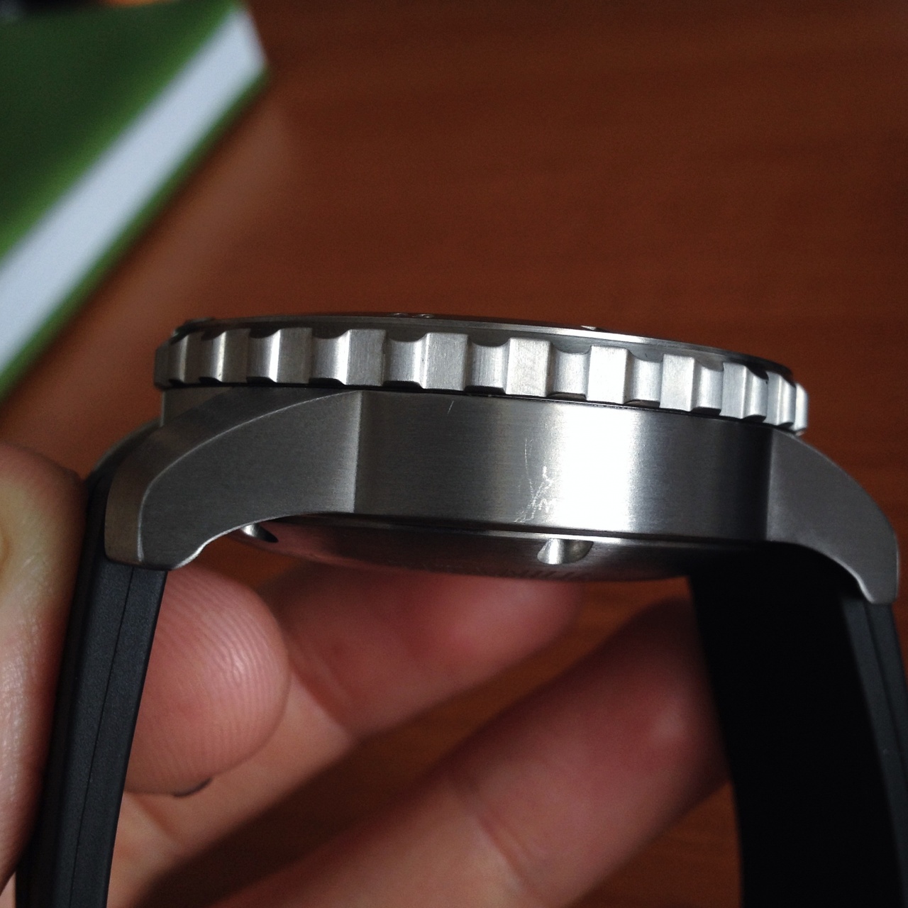

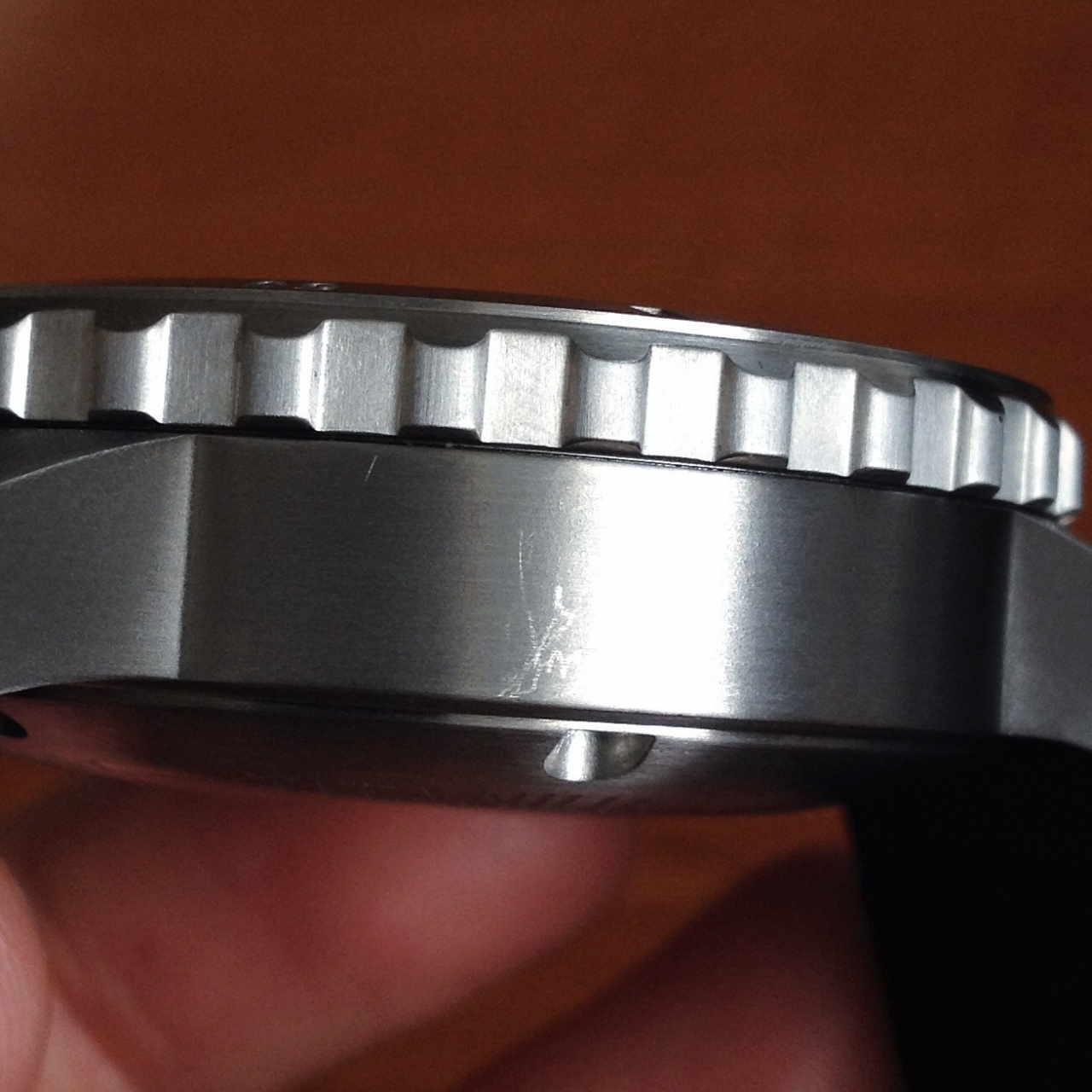

Подскажите можно ли заполировать вот такую штуку, трудно назвать глубокой царапиной, скорее потертость, товарищ взял мои новые часы, приложил к своим и заводной головкой поцарапал. Возможно можно аккуратно затереть пастой гоя или чем-то подобным совсем слегка? Потертость есть и под бликом, видно только часть. P.S. Корпус титан.

Сообщение от Chin@ Посмотреть сообщение
------- ДОБАВЛЕНО ЧЕРЕЗ 11 МИН --------
Кажется нашел решение:
http://www.network54.com/Forum/35339...Panerai+watch+
У вас корпус черный, какая шлифовка может быть? Снимете покрытие и все...

Металлической стружкой, которой посуду чистят, легко уберется за пару движений. Важно соседние области не затронуть...
