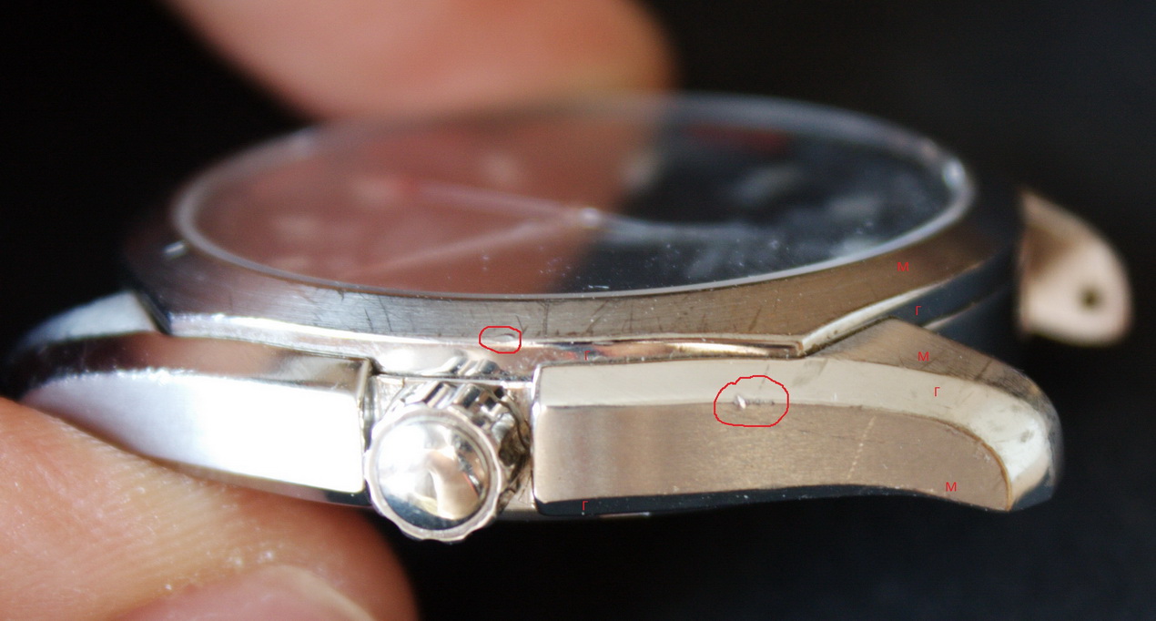

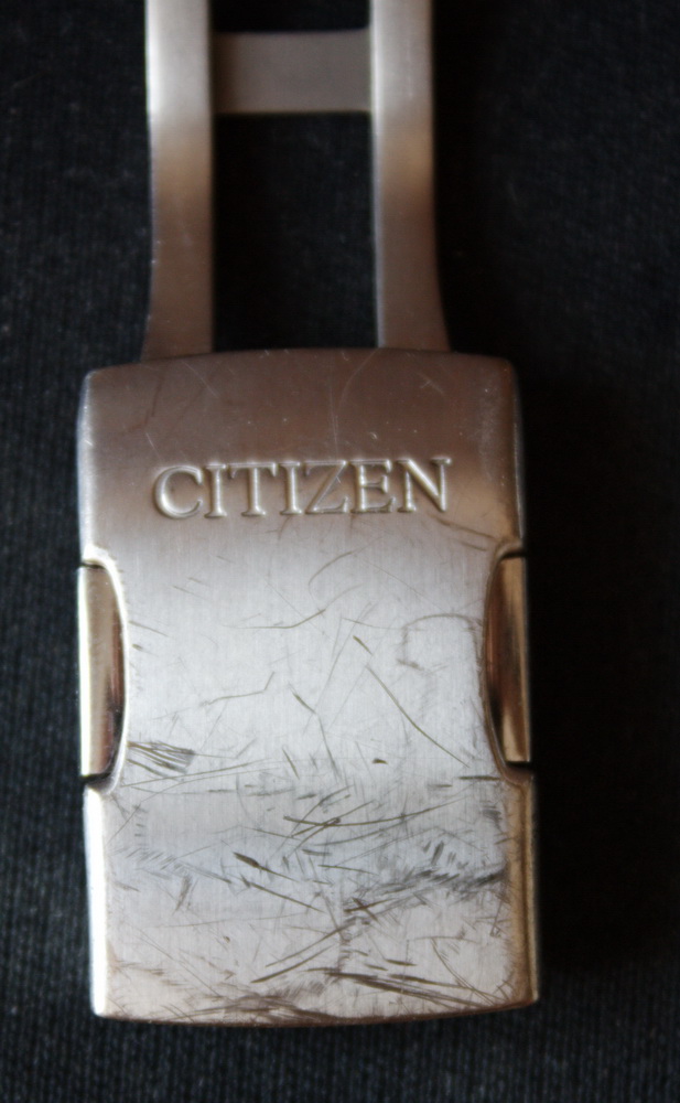

Всем доброго времени суток!
достались мне задаром часы Citizen Eco-Drive Titanium Golf, часы рабочие, но все исцарапаны. Носили их, видать, не щадя.
Проживаю в Минске, носил в местную часовую мастерскую Ziko (якобы с мастерами самого высокого класса). Мастер ответил, что у них нет оборудования, чтобы отполировать корпус. Исходя из написанного, сомневаюсь, что найду где-либо еще в Минске мастера, который согласится отполировать, но поиски все равно продолжу.
Особенность корпуса в том, что часть его - глянцевая, часть матовая (на фото М и Г соответственно). Некоторые царапины появились из-за ударов и на месте удара корпус немного деформирован (на фото обведено в кружок).
Металлическая часть ремешка так же сильно исцарапана (поверхность глянцевая, на металле написано Citizen Titanium Band).
Могу достать дремель, но, откровенно говоря, ни разу им не пользовался
Реально ли как-то самостоятельно убрать существующие царапины, сохранив глянцевость/матовость корпуса? Либо же сделать его полностью глянцевым? В общем, какие вообще могут быть варианты?
