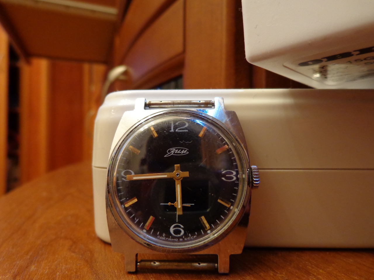

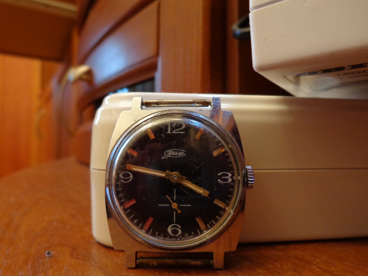

Не судите строго первая попытка полировки стекла
до:
после:
полировал шлифовкой для ногтей 4 калибра, доводил зубной пастой.
(предварительно потренировался на часах с плоским стеклом)
ID:	559913   Нажмите на изображение для увеличения
