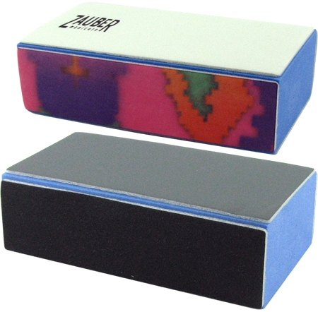

полировал кстекло командирских Бафиком это 4-х сторонняя пилка для полировки ногтей, после чего пастой ГОИ и стекло как новое получилось.Весь процес занял около 20-30мин
