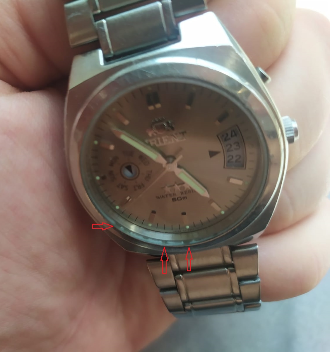

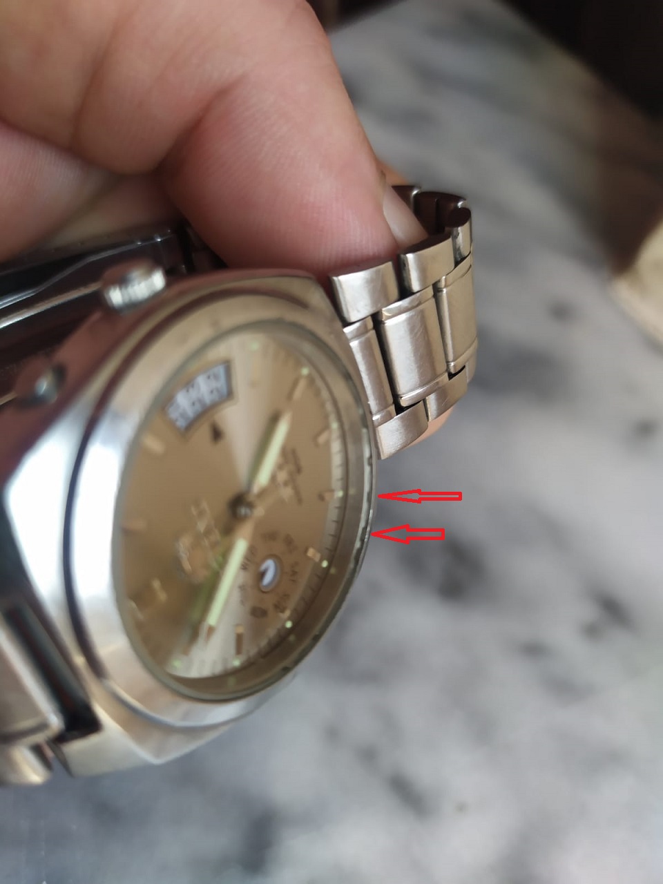

Здравствуйте форумчане, нужно ваше мнение.
Остались часы от дорогого человека которого больше нет, решил поменять стекло (было сильно поцарапано). Обратился в мастерскую мне его поменяли, итоги работы на фото. Принес на след день и спросил, что за пузыри под стеклом по всему краю стекла? меня уверяли что это нормально, что так и должно быть, что клей он налил и провернул стекло, если бы он налил больше то попало бы на циферблат.
Хочу узнать для себя на будущее т.к стекло менял в первый раз в жизни:
Это так может быть при замене стекла?
Это нормально?
Или мне повезло обратится к "профи"?
П.С если смотреть прямо, ровно на часы, эти пустоты не сильно бросаются в глаза, но если отклонить на небольшой градус в любую сторону начинает идти кровь из глаз, создается ощущение что стекло все в сколах по торцам и его так и приклеили.

вообще, это странно...

Это халтура, а не работа. Там, где пузыри, там нет клея, значит не будет герметичности. И при замене стекла механизм необходимо вынимать

Врать не буду по по поводу доставался механизм или нет, не знаю. А вот про герметичность спросил сразу и получил ответ:
- М:Что вы хотите это старые (древние часы) там все рассохлось давно.
- Я: Ну может посмотрите заодно уплотнители если есть я просто не в курсе что там и как, по возможности обслужить что нужно, и проверить на аппарате спешат или отстают.
- М: смысла в этом нет никакого там все надо разбирать в ноль, ненужно это делать, смысла нет и.т.д. И по поводу герметичности вы что в них купаетесь??
- Я: Да купаюсь, иногда снимаю иногда забываю снять.
- М: Вы в курсе что бы была герметичность их надо в спец камере собирать и.т.д.
В общем не хочу накидывать на человека лишнего, бог ему судья. Я понимаю что это старые недорогие часы, но для меня это реальная ценность. Создалось впечатление что я приехал на старом запорожце в сервис порше с просьбой поменять масло и фильтр.
Спасибо за ответ, буду искать мастерскую кто переделает как нужно.

То, что рассохлось-меняется. В продаже для часовщиков полно всяких резиновых прокладок и под заднюю крышку и под заводной вал и под кнопки. Всё это не дорого и при ТО должно меняться. Что значит смысла нет разбирать. Вашим часам в любом случае надо делать профилактику т.е. ТО. Это полная разборка, мойка-чистка, сборка, смазка, регулировка. Ни какие часы ни в каких спецкамерах для герметичности не собираются, только в помещении где борьба с пылью. А с такой установкой стекла как у Вас, в сырую погоду на руке они могут потеть и как следствие-ржавчина. Мастер просто не захотел заниматься этими часами по каким то своим причинам

Сообщение от Thirteenth Посмотреть сообщение
Это нормально?
Так быть может, но не должно! Нет, это ненормально.
Нанесение клея процесс сложный и долгий. Механизм само собой удаляется из корпуса. Стекло подбирается по размеру и ставится в сухой корпус, затем проливается УФ-клеем. Клей вязкий, поэтому приходится ждать, пока он прольется до конца и вытеснит из щели воздух. У меня на пролив стекла уходит примерно от 40 мин. до часа. Желательно не форсировать события, и наносить клей с двух-трех раз. Нанес - высушил, снова нанес. Проворот стекла пузырьки не убирает! Они просто "расползаются", но не пропадают. Как раз Ваш случай. Стекло конечно держаться будет, но внешний вид...
Есть еще двухкомпонентный эпоксидный клей, тот наносится сразу на корпус, затем вставляется стекло. Процесс тоже очень непростой. Поэтому и установка стекла стоит недешево, при относительно невысокой цене самого стекла. Должно ведь выглядеть так, как будто ничего и не менялось!
А можно ли не клеить, а купить подходящее стекло с прокладкой и просто заменить?
Действительно, сейчас чего только не продаётся! Но часто фирма ставит "нестандартное" стекло, с размерами которое найти нереально. То есть Вы разбили - идете в авторизованный сервисный центр, а по другому никак! А если этот центр в другом городе? Тут и приходится поодбирать-изготавливать-клеить.
Никогда такого не было - и вот опять...

Сообщение от Lentyay Посмотреть сообщение
Что бы пузыри не возникали , желательно не наносить по всему контуру а с пропусками , что бы не возникала перемычка сверху .Если все таки есть пузыри их можно протыкать сверху заострённой фальгои .

Сообщение от 4MASTER Посмотреть сообщение
Я наношу как циркулем рисуют окружность, т.е. клей у меня идет например от футора, и пока не сделает круг. Наношу маслодозировкой малюсенькими капельками под микроскопом. Фольгу не всегда возможно использовать, т.к. чем меньше щель между стеклом и корпусом, тем лучше. Но фольгой (у меня заостренная пластина металла примерно 0.1- 0.2мм) тоже приходится пользоваться...
