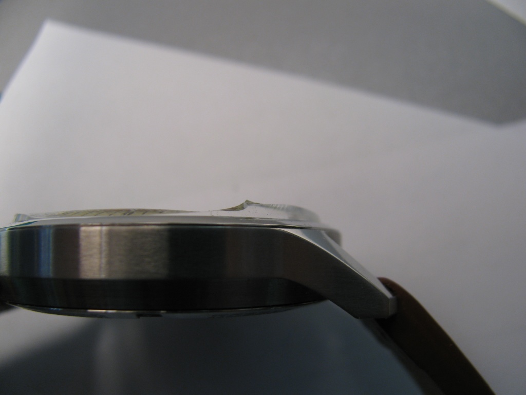

Где найти минерал "сковороду", прикидывал сферы, или ложится на стелки или сильный пузырь получается.
Часы типа штурманские, юбилейка:

На Восток Европа - лимузин идет стекло 38.4мм по профилю выпуклая линза . Как раз то что вы ищете.

Не видел лимузинов, но даже если выкинуть обод - корпус у меня 38 мм... пилить придётся.
