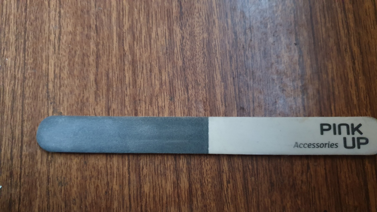

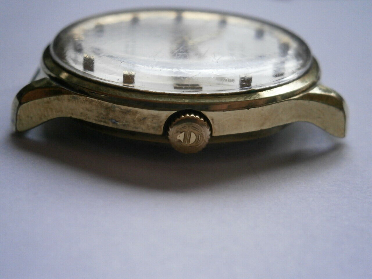

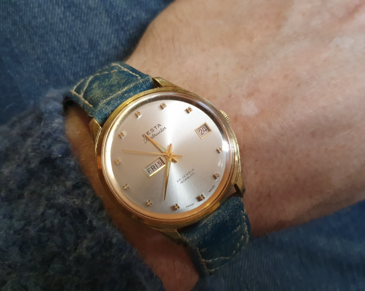

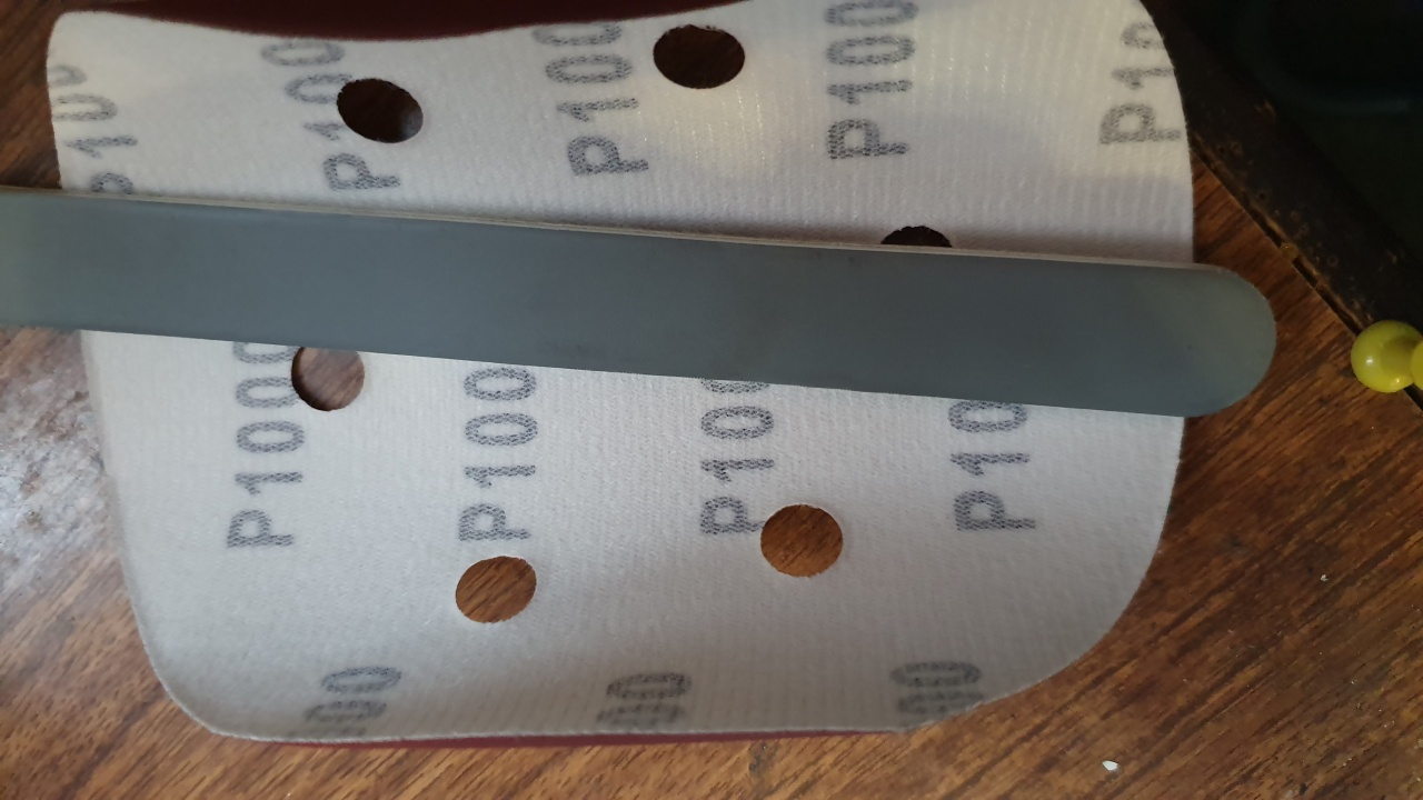

Пользуюсь для полировки акриловых стёкол наждачкой 1000ой. После как полностью матирую стекло и убираю царапины беру полировочною мягкую трёхстороннюю пилку для ногтей и полирую сначала грубой стороной потом более мягкой потом финишной . Весь процесс занимает от силы 5 минут . фото до полировки и после.
