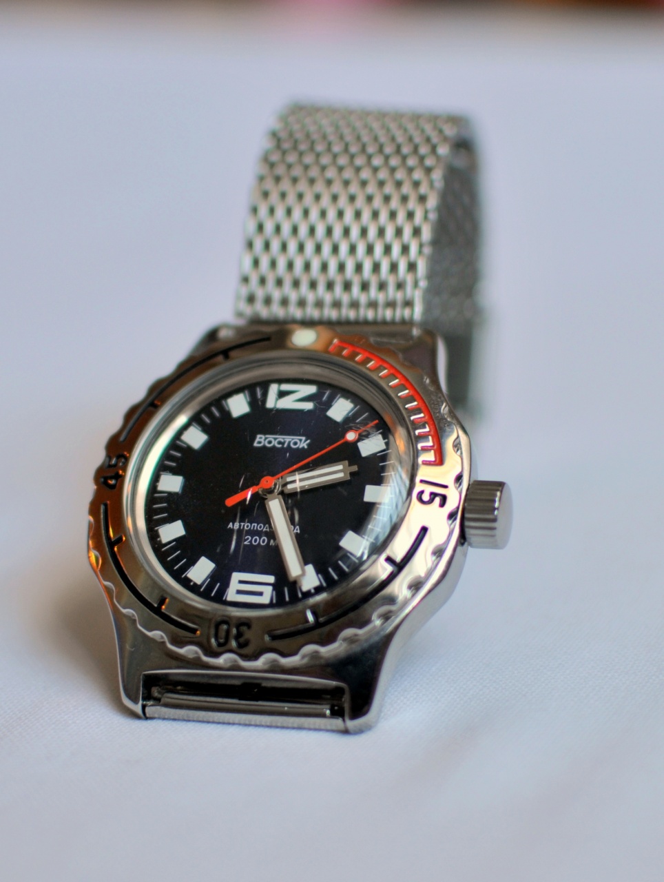

Рекомендую средство Polywatch. Очень хорошо убирает царапины с пластика, подходит как для часов, так и для мобилок. Наношу слой на стекло, жду пять минут и затираю три минуты ватной салфеткой для снятия макияжа (пока жена не видит ).
Результат очень хороший, стекло почти как новое.

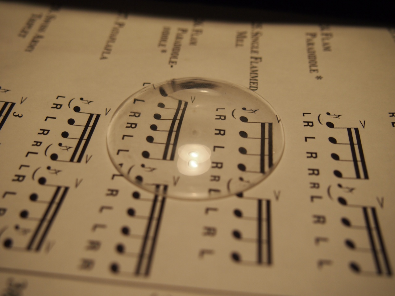

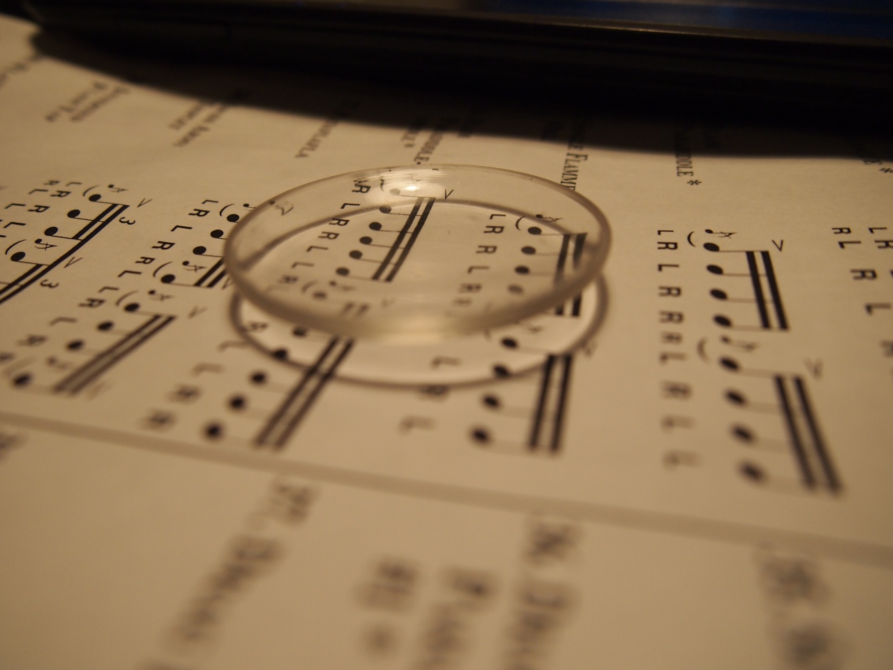

На кировку изготовил стекло в замен старому. Заготовка из оргстекла в бруске. Выточил цилиндр толщиной 8мм, закруглил резцом до образования стенки 2,5мм. Потом обработка наждачной шкуркой с водой, конечная обработка зерном 2000, красная паста и зеленая паста ГОИ.

полировка стекла
скажите , можно ли стекло отполировать на часах если глубокие царапины ? спасибо .

Покупаете в магазине для женщин брусок для полировки ногтей, они бывают с разной зернистостью на боках, и будет вам счастье.

Сообщение от vikusha Посмотреть сообщение
Если бытовым методом....
На таком востоке снять безель, поддев его плоским инструментом, затем стекло не снимая, шлифовать и полировать. Без спец инструмента стекло с кольцом вы не вставите. Шлифовка с водой на наждачной бумаге все уменьшая зернистость, пока не исчезнут царапины. Потом полировать пастой на мягкой тряпице.
Не задевать корпус, потому бумага должна быть небольшим кусочком.
Поставить на место безель.

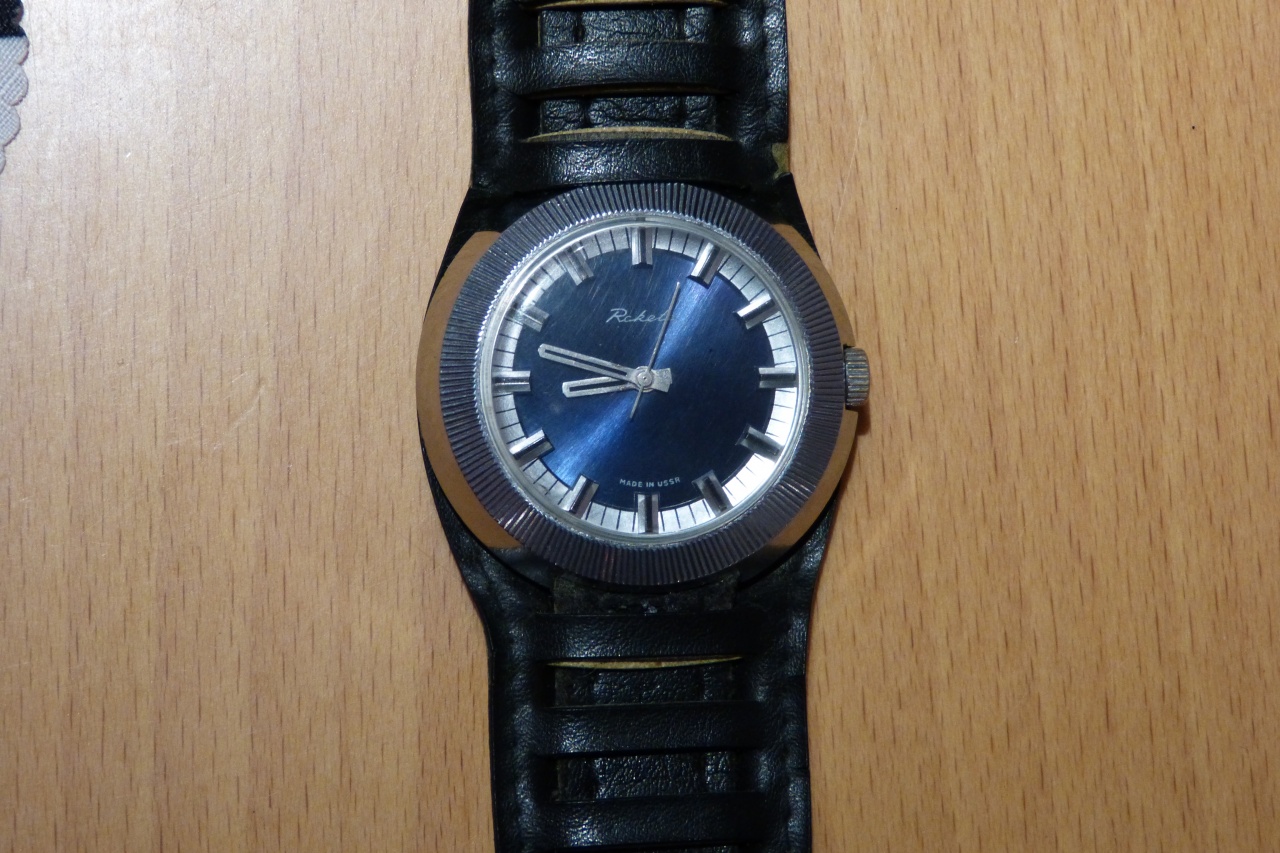

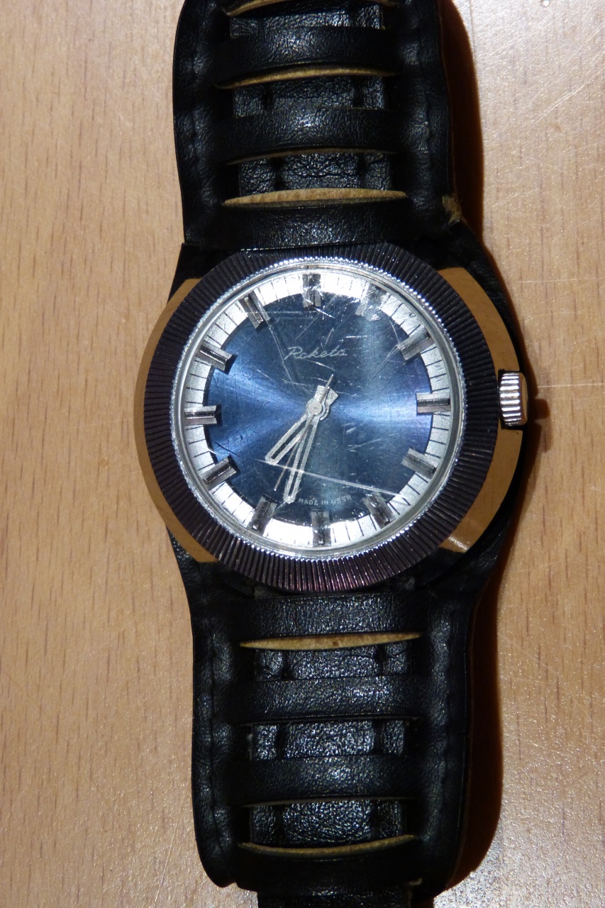

По множеству отзывов приобрёл себе наконец пасту ГОИ. Брал самую мелкую, или "тонкую", как указано в описаниях. Полировал стекло Ракеты 1978 года.
Было:
Стало:
Все царапины удалось убрать, но даже на фото видно, что стекло вовсе не прозрачное. Что ещё надо сделать? Мельче пасты уже нет. Алмазную что ли покупать?
------- ДОБАВЛЕНО ЧЕРЕЗ 20 МИН --------

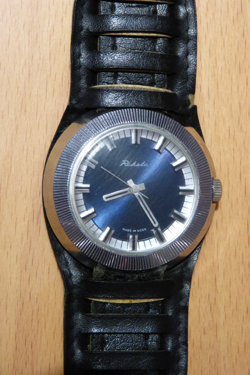

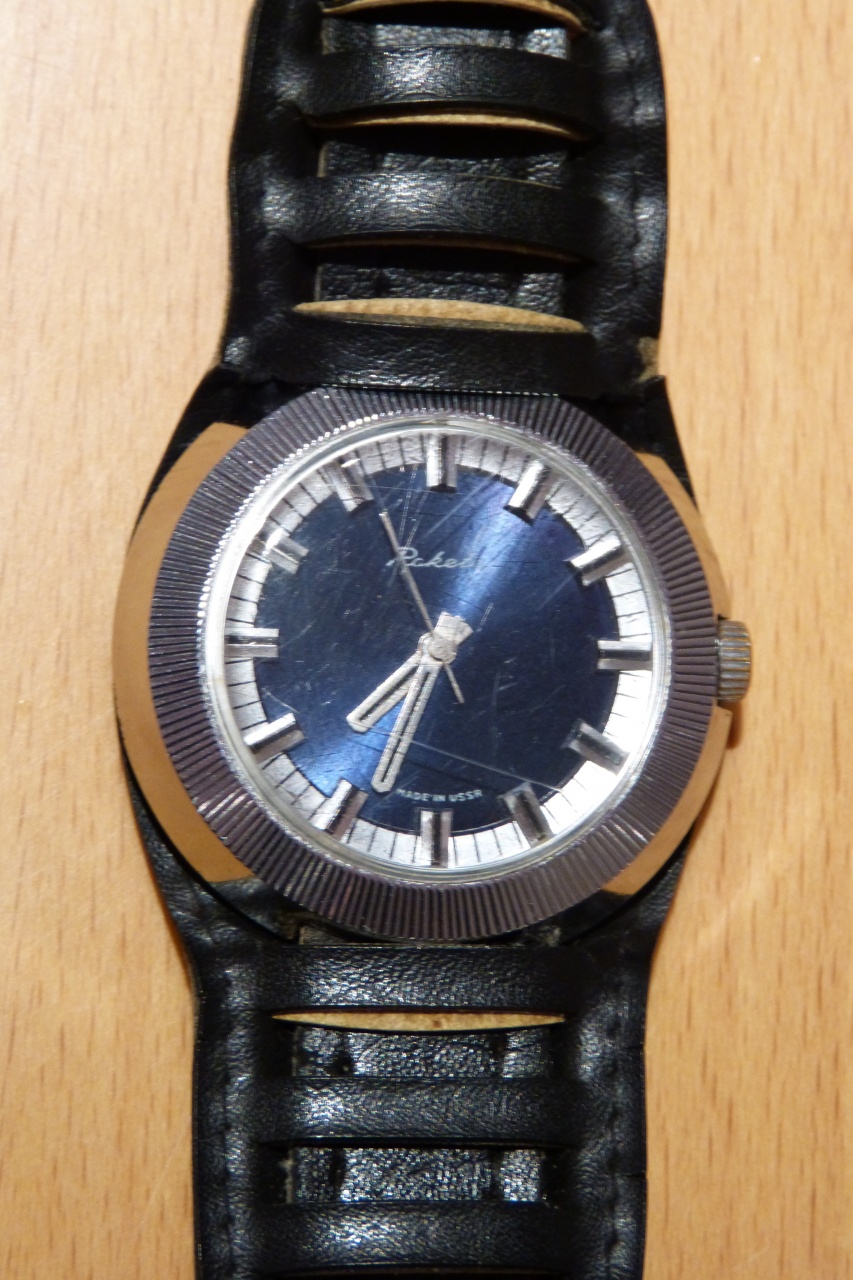

Ещё минут 10 поелозил почти без нажима - стало по лучше, но тоже далеко от идеала. На фотке не особо и заметно, что лучше:
