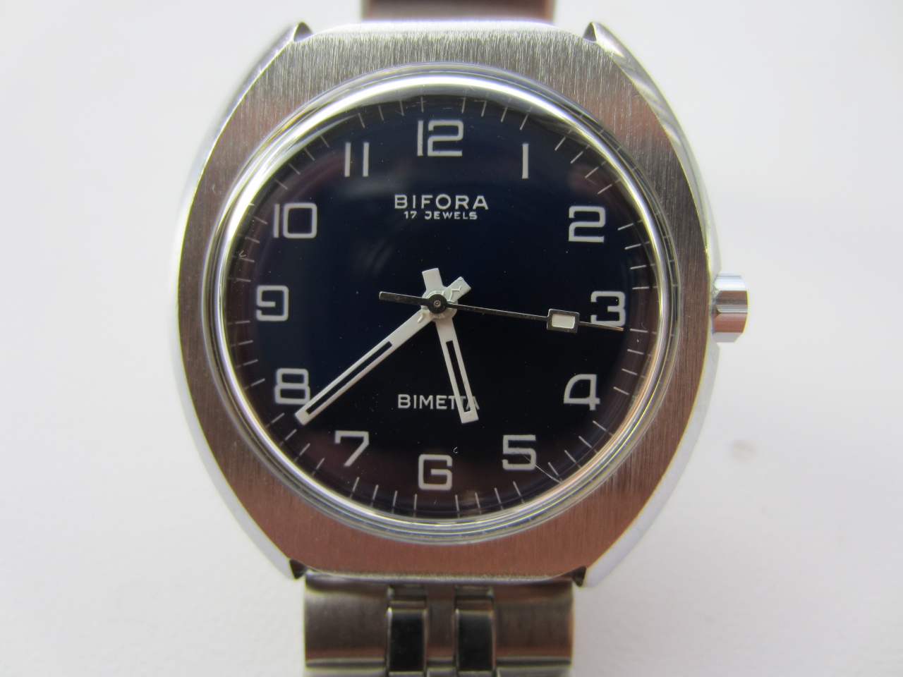

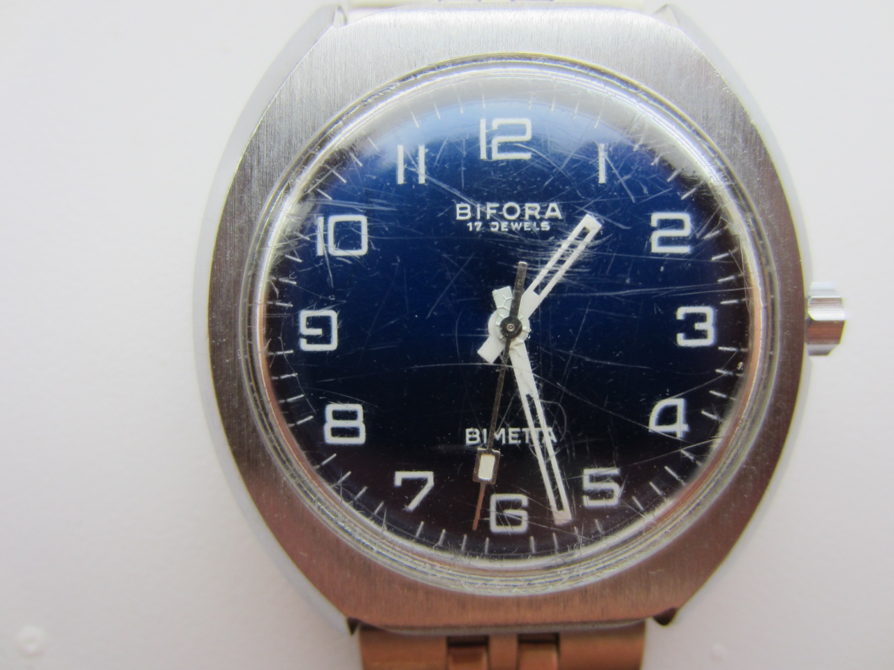

Я для сохранности корпуса часов, вокруг стекла наклеиваю кусочками внахлест малярный скотч. Пару-тройку слоев. Два вида наждака (всухую), х/б тряпочка, немного масла и паста ГОИ. Тогда часы не поцарапаются (особенно если корпус с покрытием) и не испачкаются пастой ГОИ.
P.S. Единственное, в районе 5 часов есть трещинка. Как ее удалить? Может клеем для трещин на автомобильных лобовых стеклах? Как-нибудь заполнить трещину и ее не будет видно?
