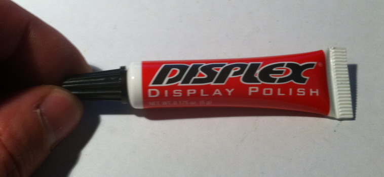

Мой домашний рецепт для пластика: ( маленькие стекла Ф 35-40мм)
Я полирую так:
В автомагазине в отделе красок покупаете наждачку 500 или 800 , 1500 и 2000.
1) крупные царапины убираются 800-й, потом мелкие- 1500 потом 2000.
2) у жены/мамы/сестры крадется/выклянчивается, покупается полировка для ногтей без абразива ( Полировка- а не пилка!!) У них индекс обычно 2000-2500 МОжет даже и 3000.
Проходите по стеклу ей...
После этого я использую такую пасту для окончательной доводки до идеального прозрачного состояния
