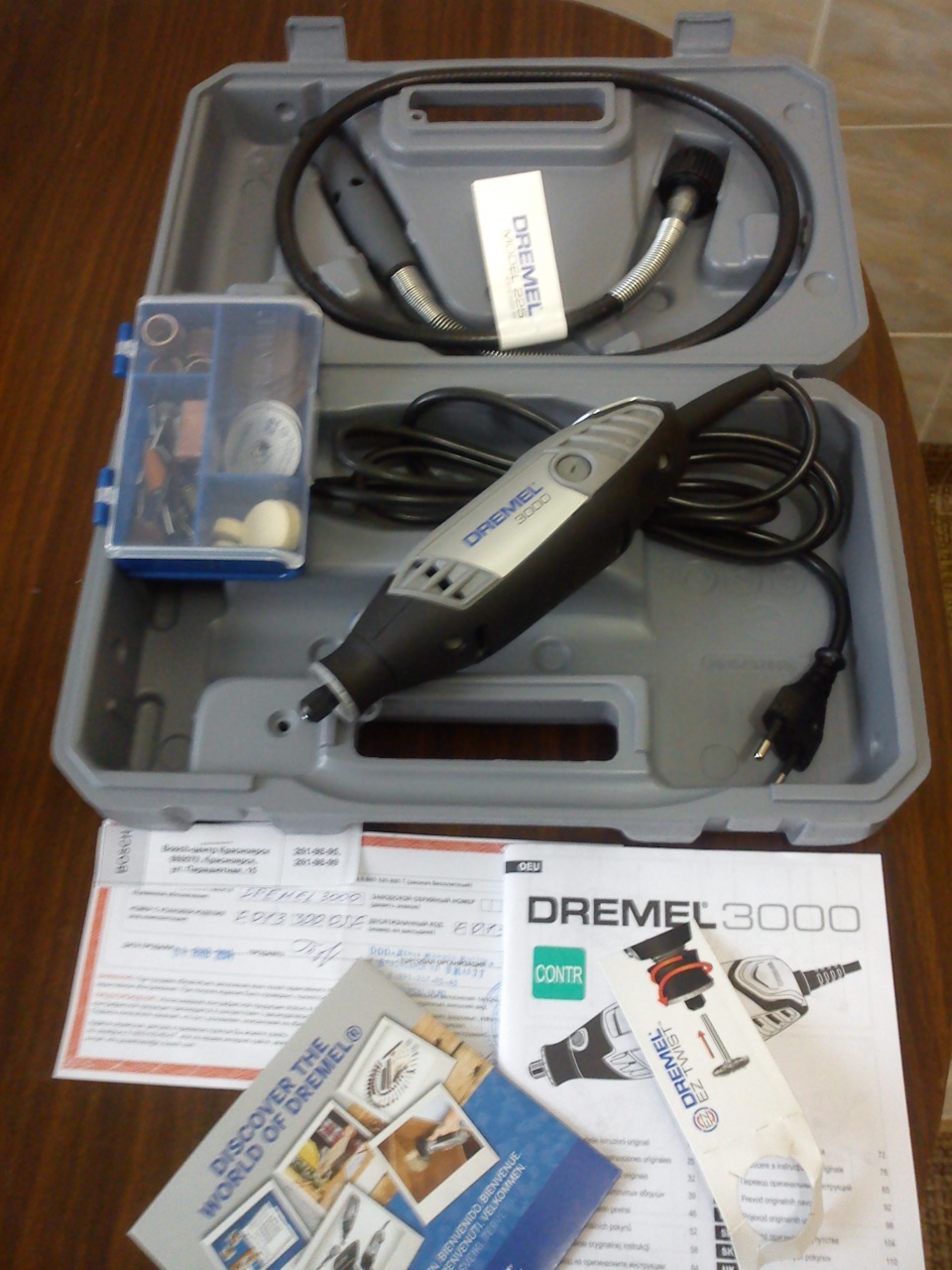

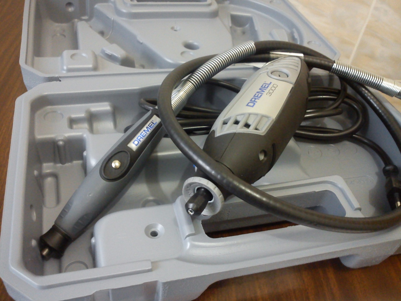

моя подарила
Устал я ребята полировать в ручную и моя подарила вот такого зверя удачный новый год.

наклейте несколько гильз из наждачной бумаги разной зернистости... 400,800,1000...
на корпусах шлифовка будет быстра и аккуратна.
лучше конечно еще держателей с резинками докупить..быстрее менять будете...

Спасибо за совет,собираюсь купить дополнительные насадки продают отдельно.в комплекте 100 насадок,стоит 300р.помоему не дорого и такое каличество,радует.
