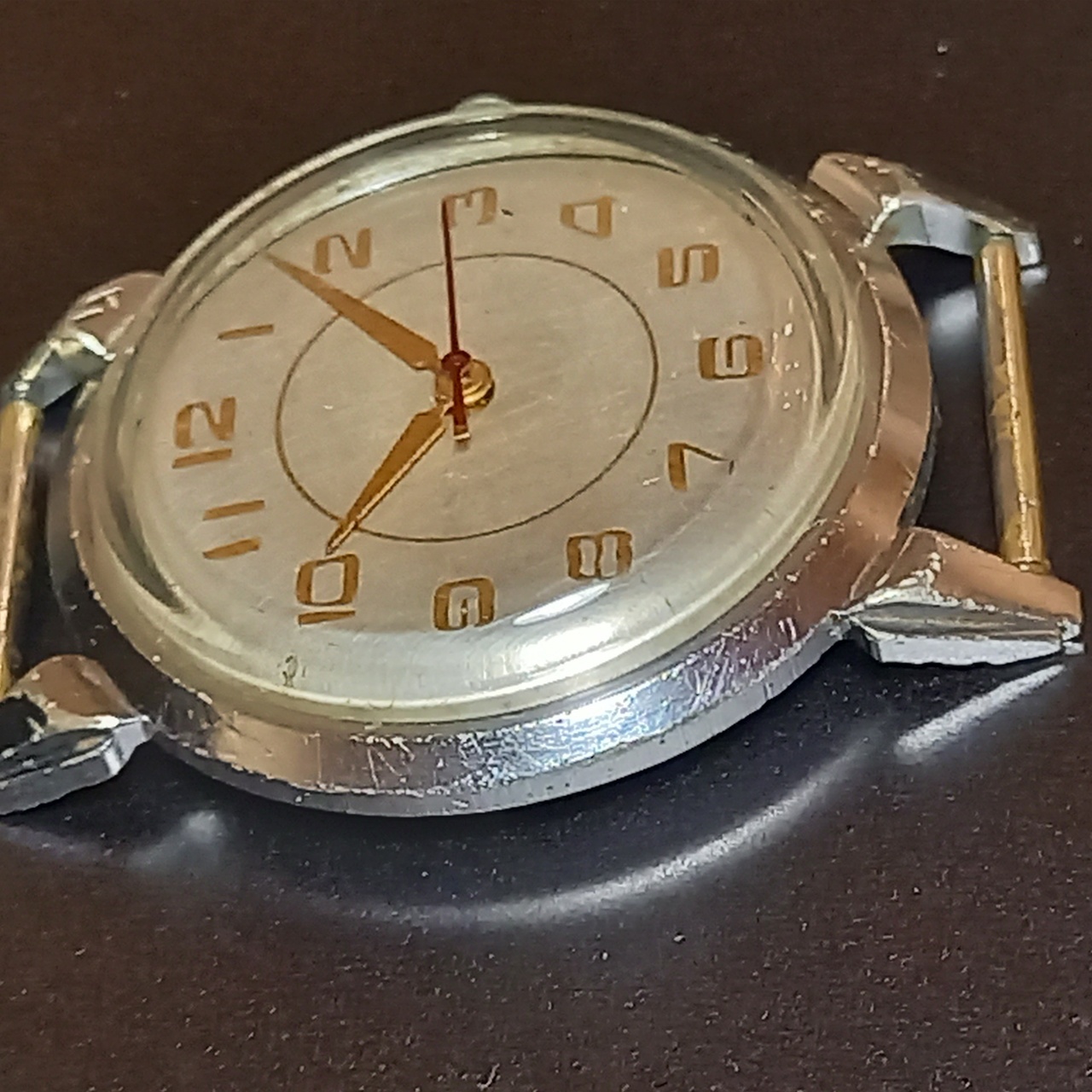

Здравствуйте.
И я тоже опытом поделюсь. Приобрёл по случаю красоту механизма, и ужас поликарбонатного? органического стекла. Сильно долго не думал, крупные царапины убрал пилкой для ногтей (не металлическая достаточно крупнозернистая, но чуть-чуть затёртая), а финиш 1000-я водостойкая наждачная бумага. Результат на фото. К идеалу не стремился намеренно чтобы не возникало чувство диссонанса с циферблатом, но он, думаю, на очереди, хотя мастера у кого спрашивал - не берутся, придётся, наверное, опять самому...
С уважением, Олег

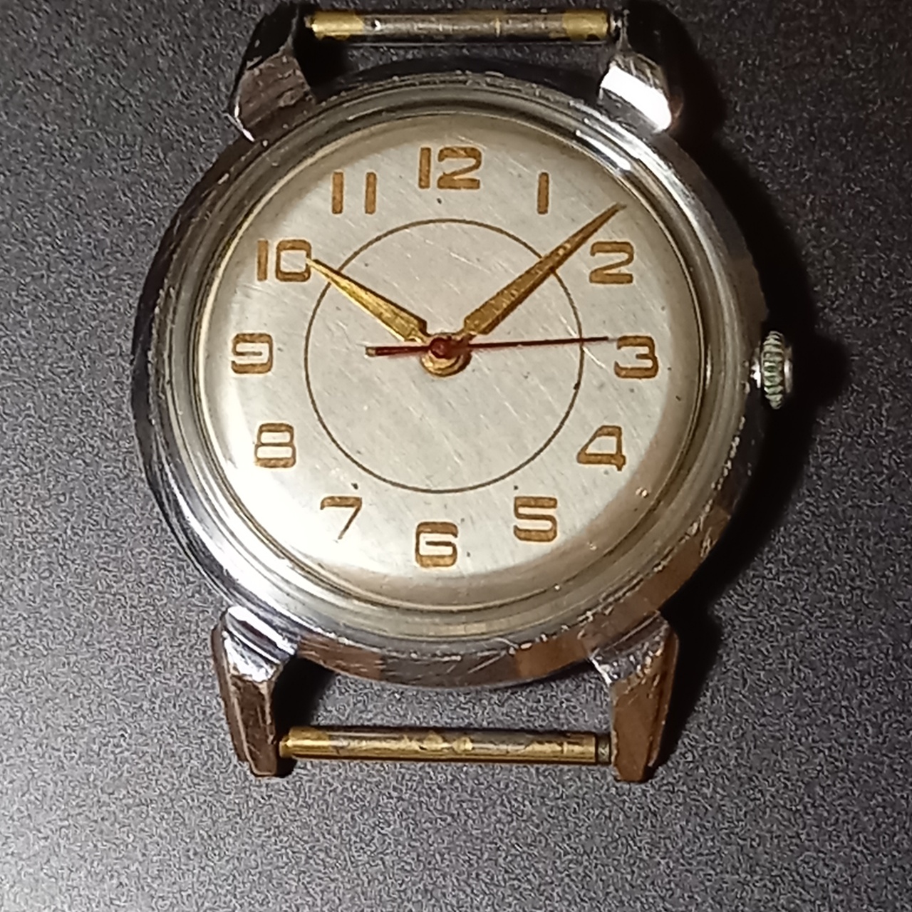

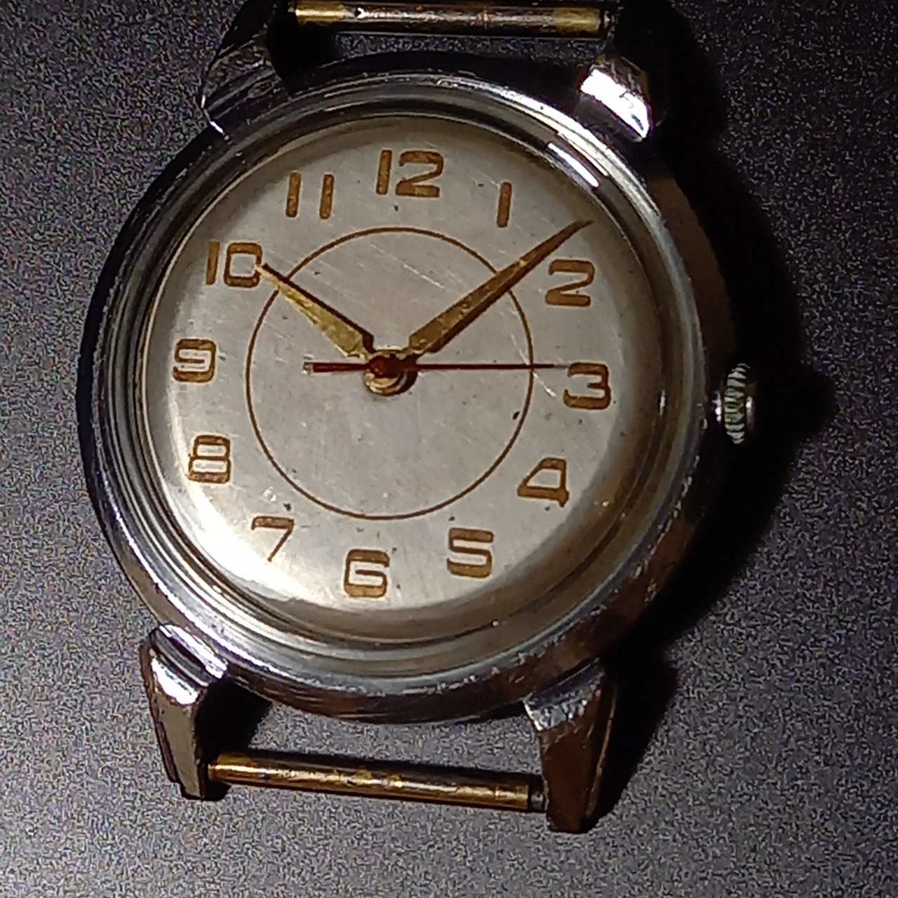

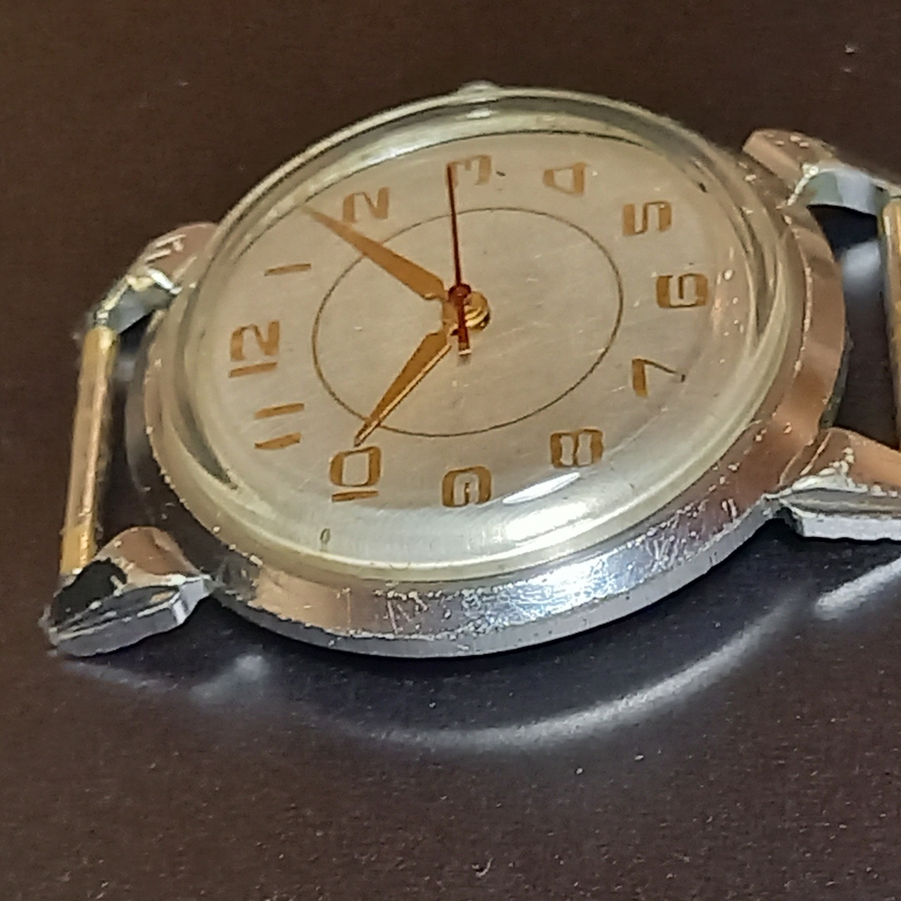

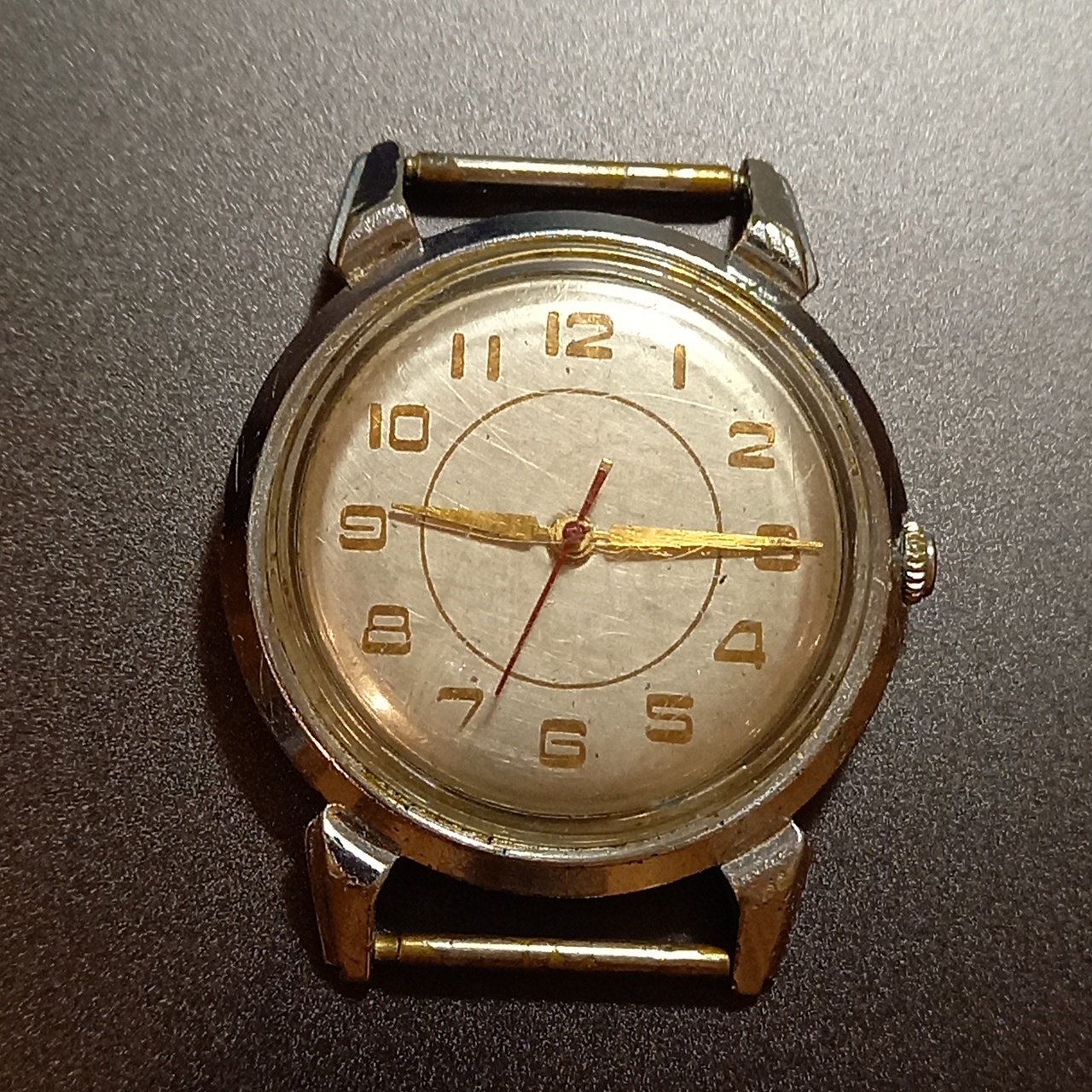

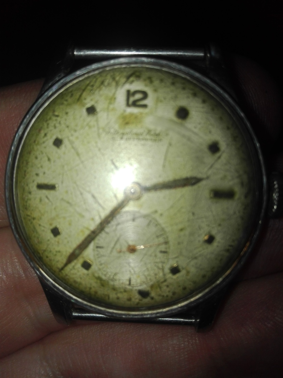

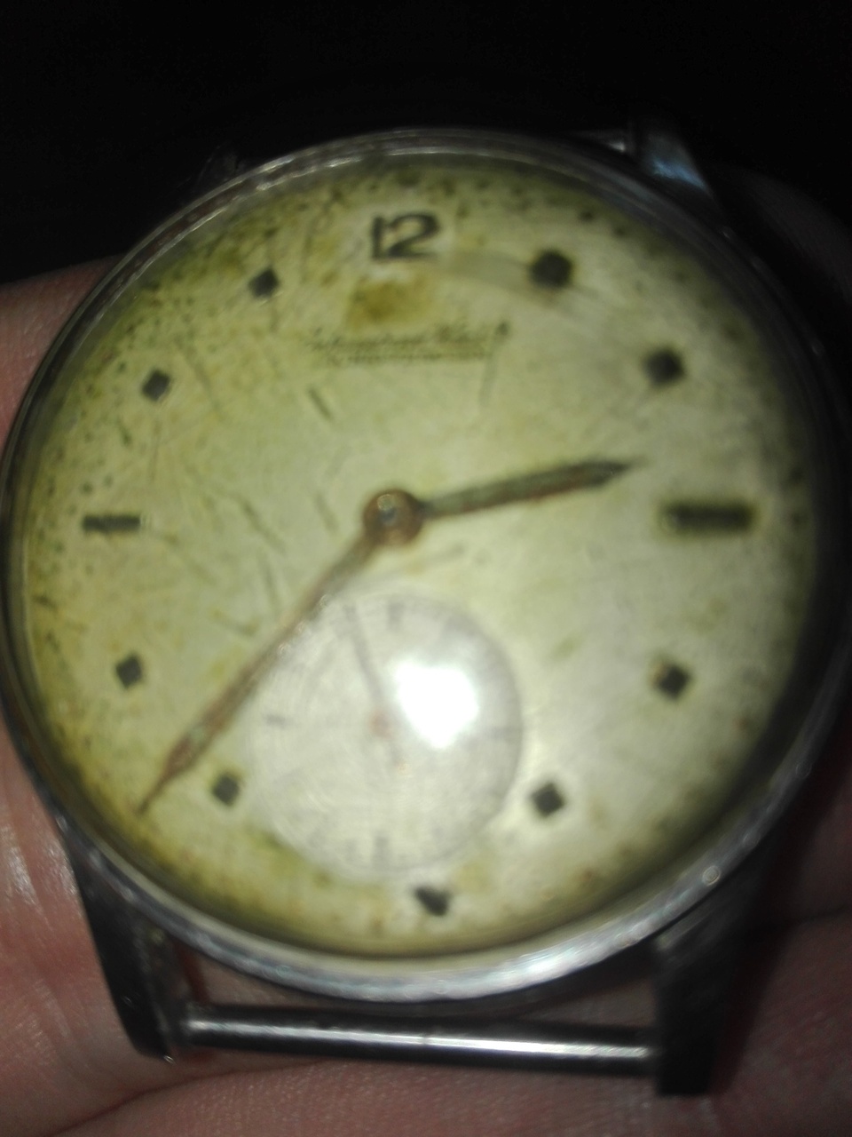

Всем добра!
Первый опыт в полировке стекла на часах. Подопытными выступили часы тестя. Как мне тут подсказали что "кировские" 1957-1962 года выпуска. Была глубокая царапина между 7 и 8 часами поэтому начал с наждачки 360, затем 600, 1000, 1500, 2000, 2500 водостойкая бумага. Бумагу немного мочил, движения при шлифовке были круговые. Затем паста ГОИ. Взял кусок мягкой резины обернул ее тряпочкой для протирки стекол в очках, на нее немного пасты и пару капель масла, полировал тоже круговыми движениями. На все не спеша ушло не более получаса. Вот фото до полировки
Название: До полировки.jpg
После полировки. Результат мне понравился, теперь вот не знаю для чего заказал на Али пасту Polywatch?
