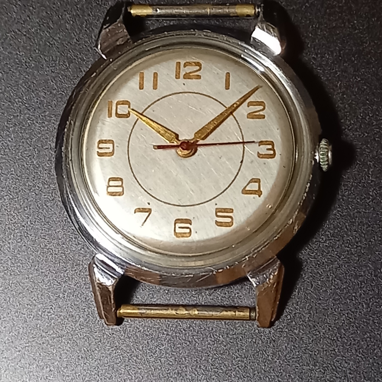

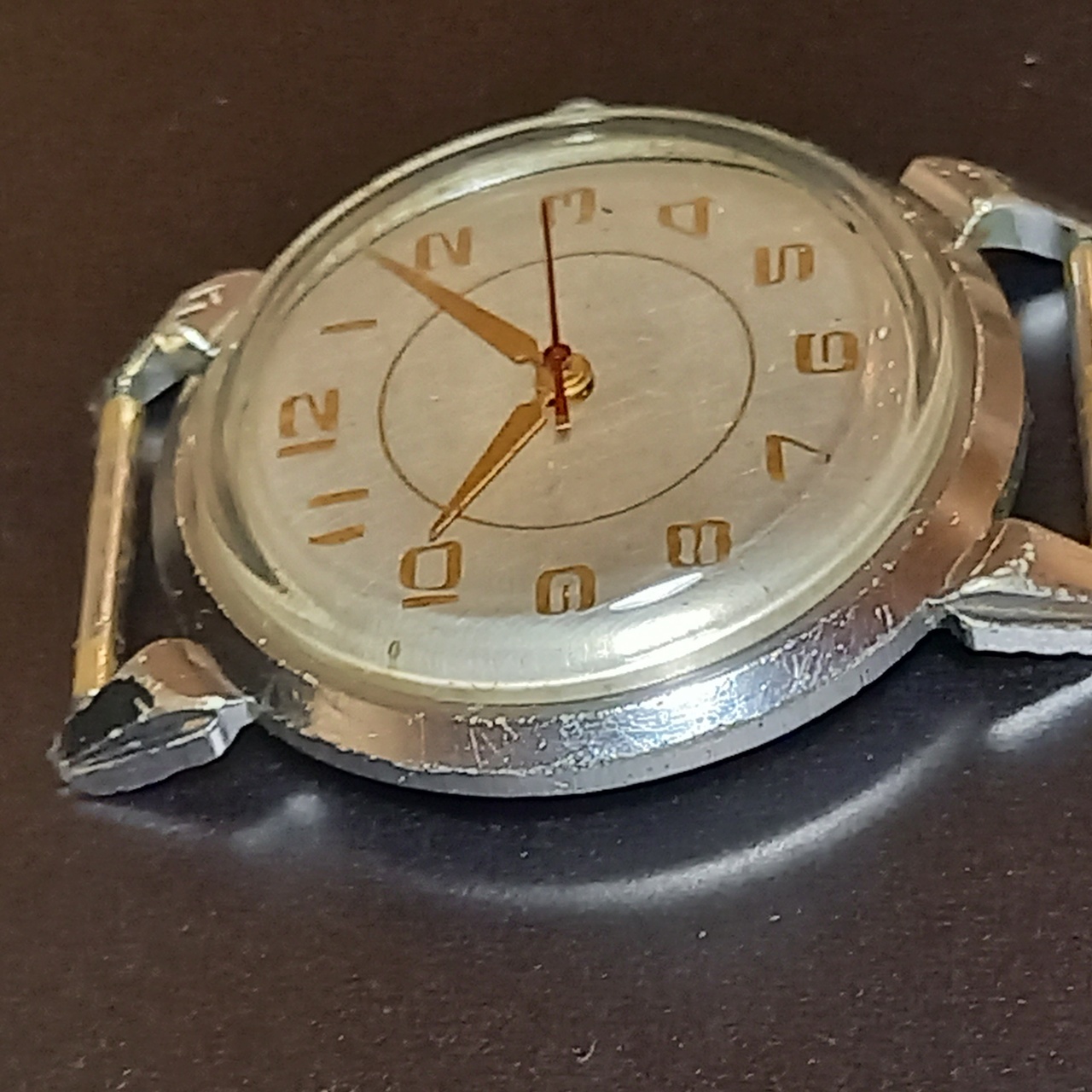

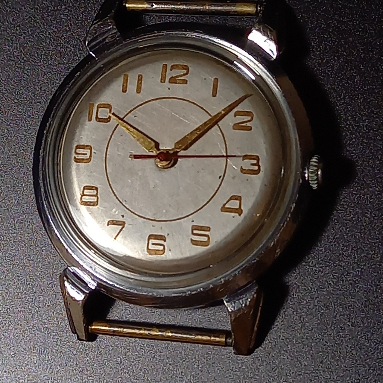

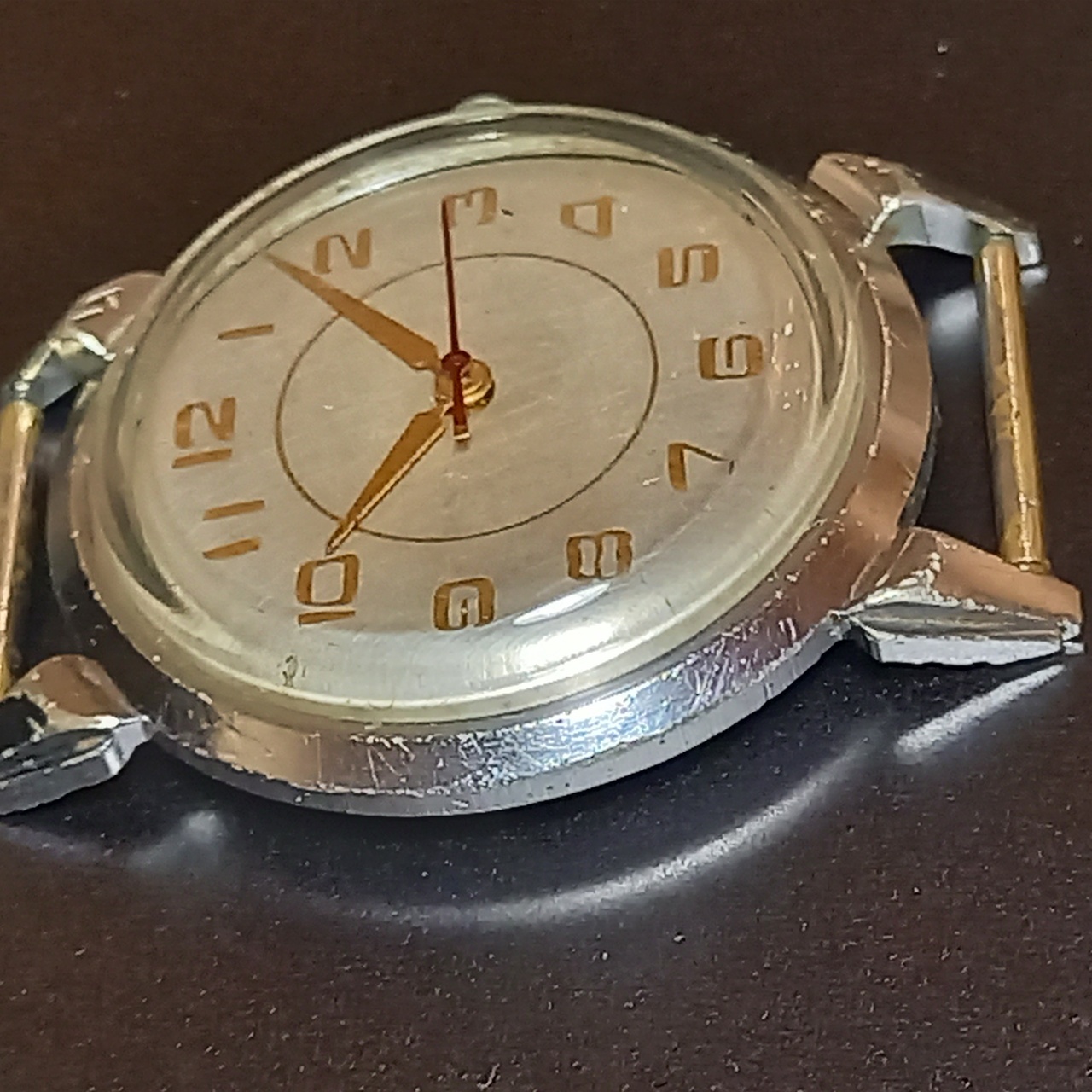

Всем привет!
Уважаемое сообщество подскажите есть часы "кировские". Сейчас отполировал стекло, но корпус тоже очень "покоцан".
Подскажите плиз, это нержавейка, или нанесение есть. Полировать можно?
Спасибо.Нажмите на изображение для увеличения

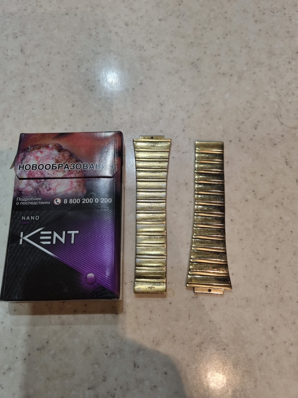

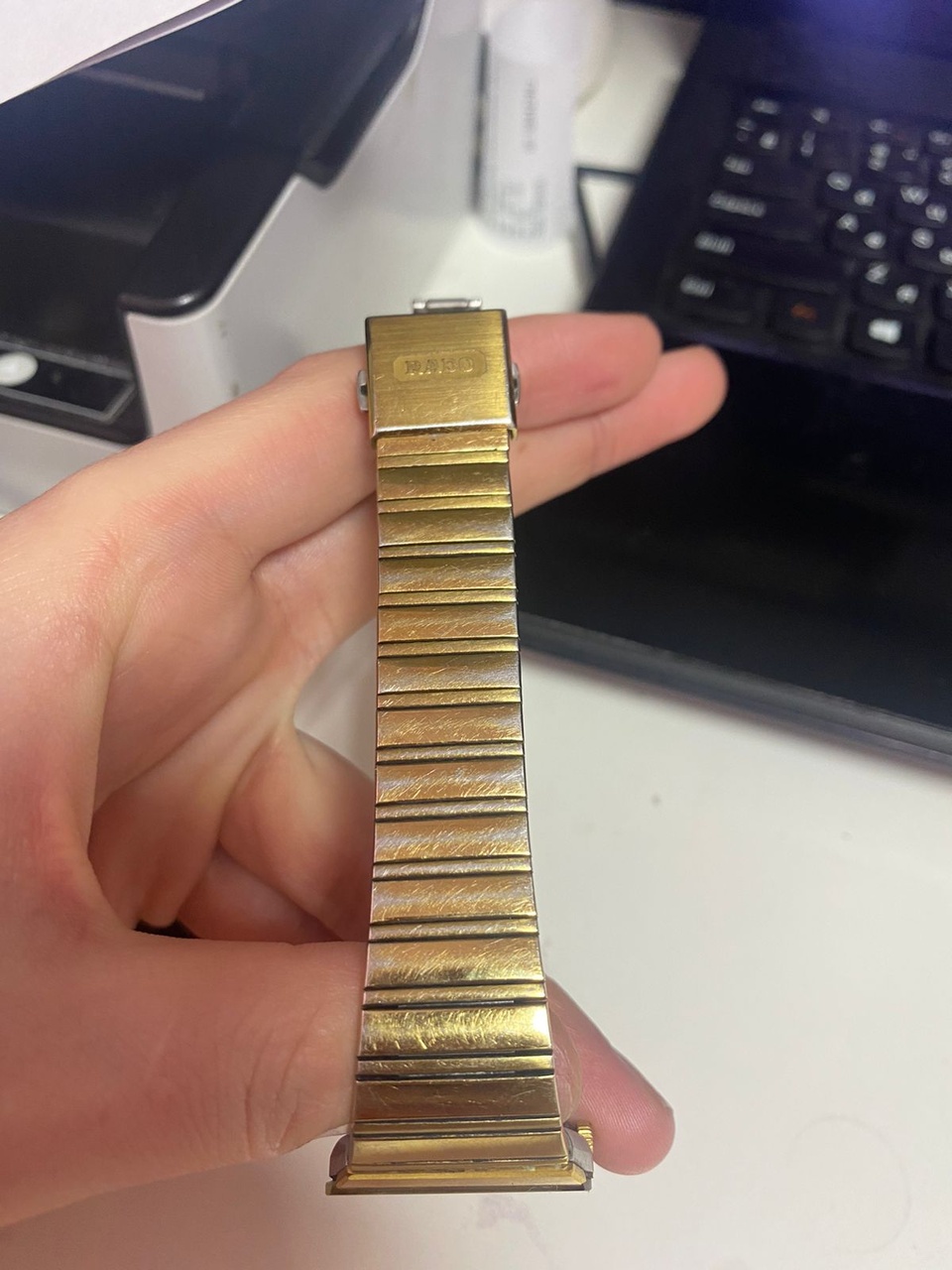

Доброго вечера.
Подскажите можно ли восстановить покрытие браслета часов RADO, под золото, кто делает ?
Местами протерся.
