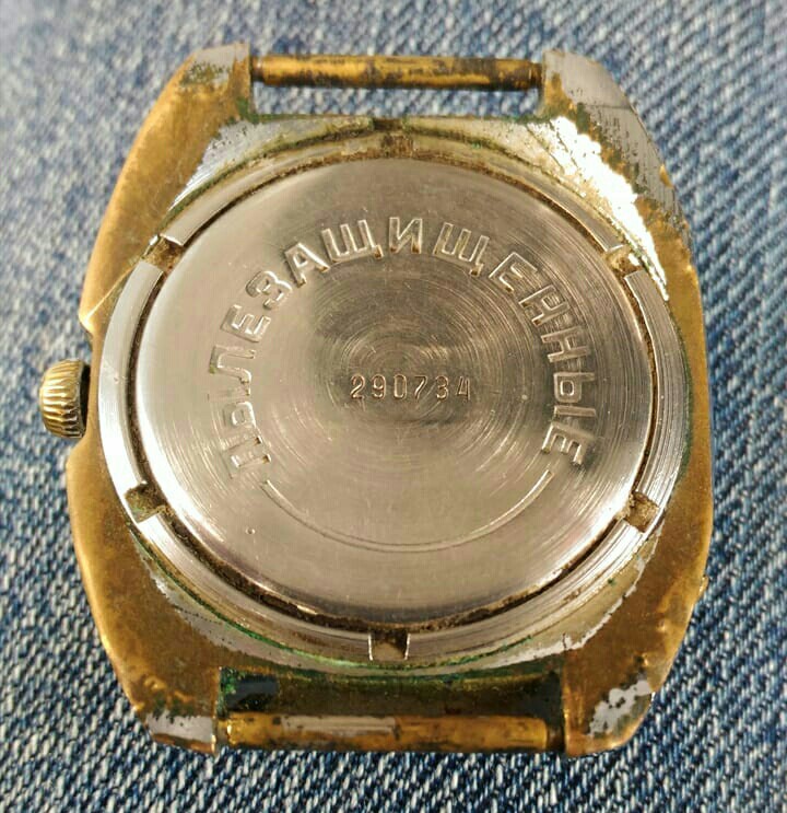

Подскажите пожалуйста, где можно сделать хромирование корпуса часов? И сколько примерно это будет стоить?
Добрый день!
Возможно, кто-то из местных подскажет, сколько это стоит Вы будете узнать в мастерской, а не здесь.
С уважением, Душан (с шляпкой модератора)
На форуме есть ветка, "Где отремонтировать часы, подскажите!", возможно, Вам стоит там поинтересоваться.

Этот корпус бесполезно хромировать,легче найти такой-же в лучшем состоянии.

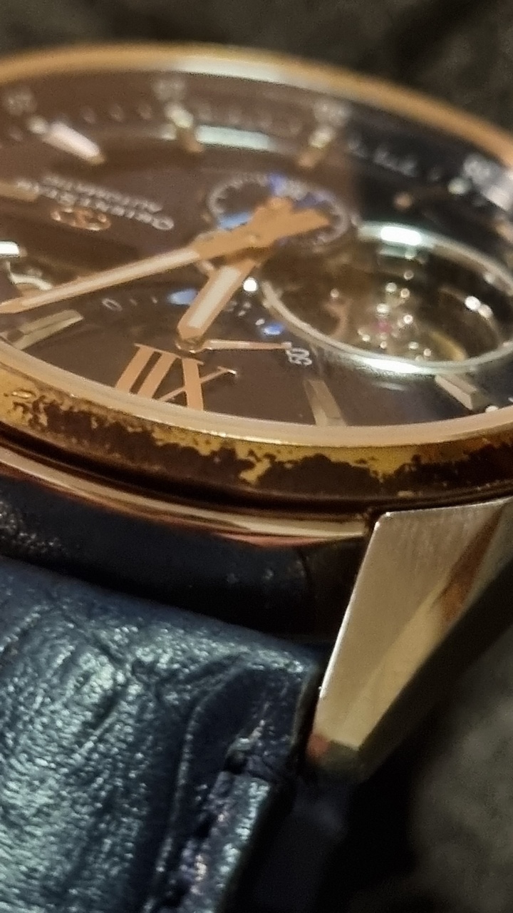

Доброго дня!
Хотел спросить совета по одним часам. На безеле золотого цвета (или даже медяного цвета- медь?), появились темные пятна. Фотка приложена. На ощупь никаких повреждений. В лупу тоже никаких шероховатостей. Я бы сказал похоже на химическую реакцию на что-то. Два вопроса:
1. Что случилось?
2. Как это исправить?
Спасибо!

Вылезла медь,нанесенная перед позолотой,скорее всего.Исправить-перепокрыть,сполировать до металла(если нерж).

Спасибо! Цвет того, что вылезло черный или очень темный. Медь может иметь такой цвет? или какие-то еще другие металлы могли быть использованы.

А протрите аккуратно мягкой замшей,и я думаю увидите характерный красный цвет меди.А что за часы,если не секрет?

Лимитка от Orient Star Modern Skeleton.
Попробую протереть. Но все таки причина непонятна. Чуть расширилось это за последнии два дня. В самом деле будто какая-то химическая реакция проявляется.

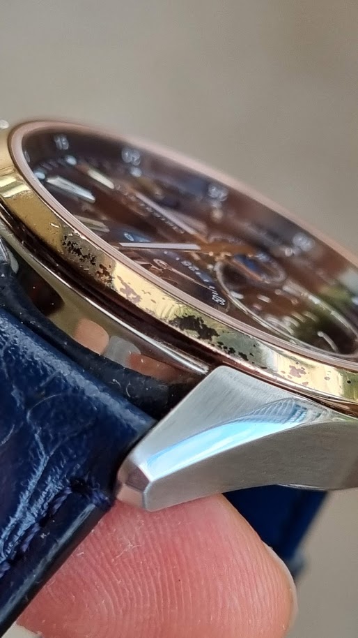

Вот пока такой результат этой реакции. Никогда не встречался с таким. Не удивлюсь если через недельку он полностью облезет. И причина не понятна
