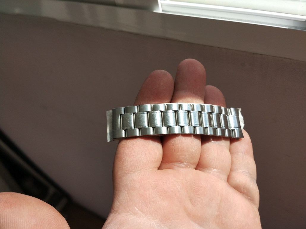

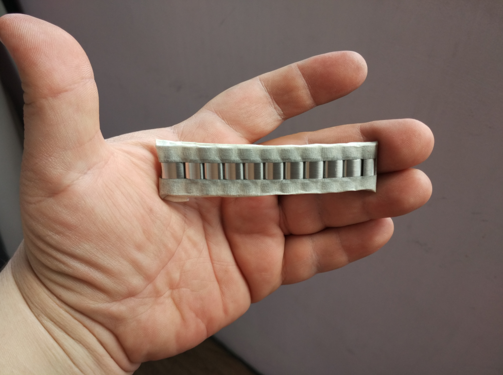

Решил Спидмастер пересадить на ремешок, потаскать на ремне. Окончательно исцарапал ушко съемником. Каждый раз говорю, ну в следующий раз - обязательно заклею. Каждый раз думаю, да нееееее, сниму аккуратно. Ну в общем взял пасты DIALUX и мелкие шкурки, убрал царапки.
Смотрю на браслет - уставший браслет... Прямо уставший-уставший. Непорядок. Сейчас будем оживлять мало-мало и приводить в чуйство. Вот он до того, как я взялся за дело. Выглядит совсем не айс.

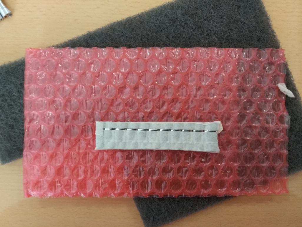

Для того, что бы он не ходил в звеньях и лежал ровно, наклеил на тыльную сторону малярный скотч. Браслет у Speedmaster комбинированный, содержит и полированные части, пришлось повозиться. Аккуратно оклеиваем браслет малярным скотчем, так, чтобы скрыть полированные части.
И беремся за скотч-брайт )) Нужно стараться водить по длине браслета как можно ровнее, я для того, что бы не дрожала рука, соорудил себе подобие направляющей. Тудымы-сюдымы... тудымы-сюдымы - красота! Получилось отлично, мне понравилось!

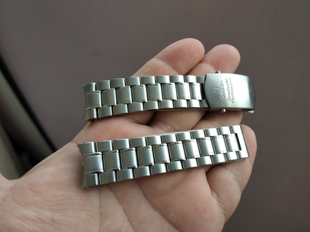

Повторяем процедуру для всех трех матовых частей поверхности браслета. На этом фото видно, что середина браслета еще процедуру не прошла, а края уже бодрячком, я бы сказал.

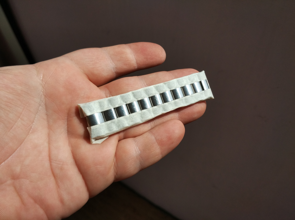

Получилось отлично, но тут у мненя начался зуд, что как так, полированные части неплохо бы тоже привести в порядок. Чертов перфекционизм. Ну что же. Идем по накатанной и теперь заклеиваем наведенный сатинаж малярным скотчем, оставляем только полированные части браслета.
И беремся за полировочные пасты и суконку или войлок. Основательно проходим по полированным частям, я предварительно не использовал шкурку, т.к. глубоких задиров там не было.

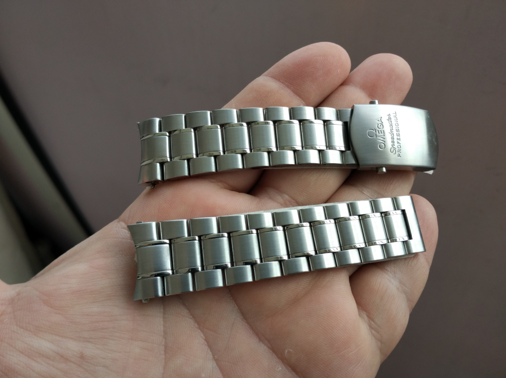

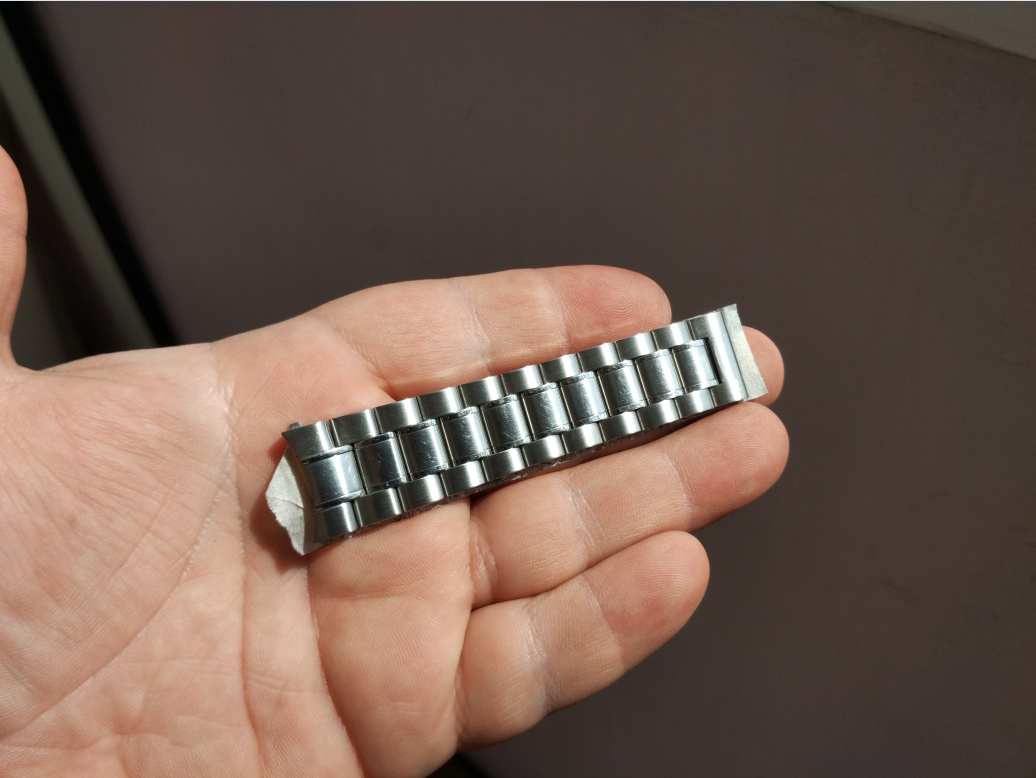

После этого я сначала вымыл браслет с мылом, что бы убрать остатки абразива от скотч-брайта, а потом, почесав затылок, искупал его в спирте с мягкой зубной щеткой, чтобы убрать остатки DIALUX (где-то читал он он на основе жира, в любом случае посчитал это не лишним). В заключение пшикнул в него из баллона со сжатым воздухом, что бы выдуть всю бяку, которая неизбежно попадает между звеньев браслета при полировке, если его перед этим не разбирать.
Получилось вот что.
Как считаете, не сильно заморочился? Результат, на мой взгляд достойно выглядит. На все ушло около пяти часов времени.
