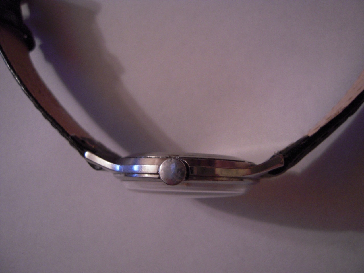

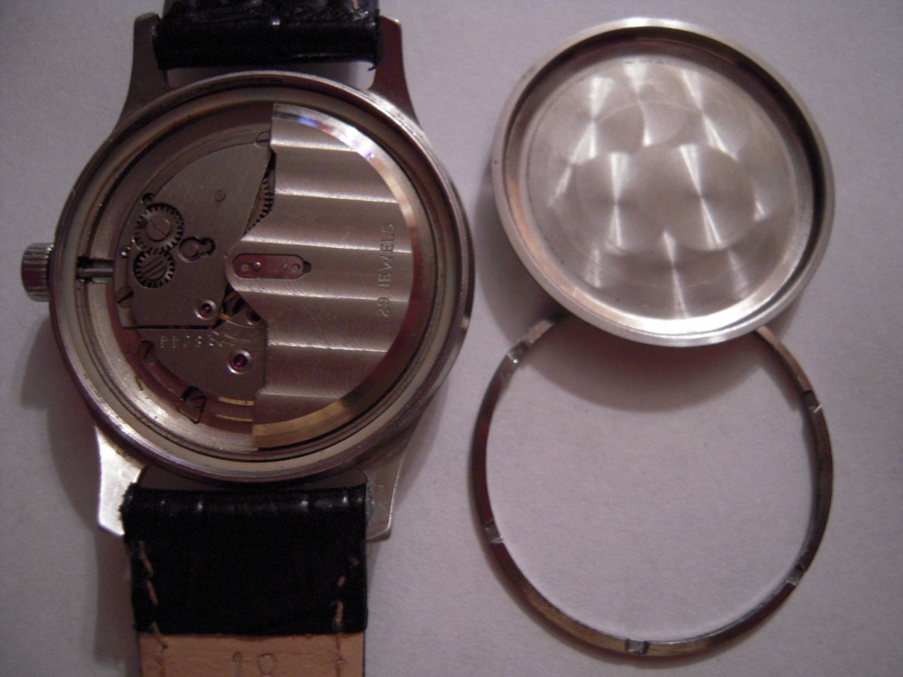

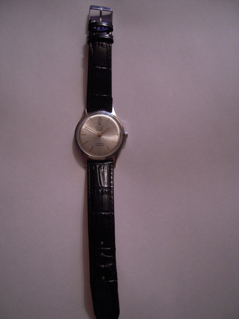

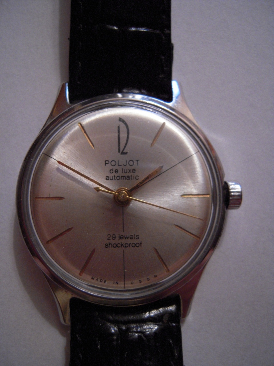

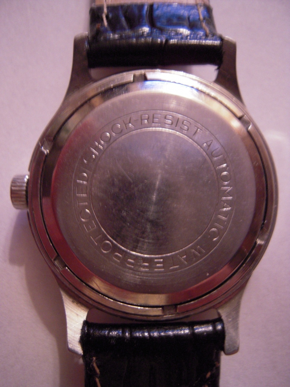

Доброго дня форумчане!
Оцените пожалуйста данный экспортный Полет Де Люкс в "нержавейке". Вроде все оригинальное, стекло меняли при мне, родное было убитое.

Часовщик сказал, что это довольно редкое исполнение часов. А мне лично очень понравился циферблат, стиль 60-х и я в восторге от веса и толщины часов. По сравнению с моими Sieko 5 и отцовскими Mako, не говоря уже об Orient начала 90-х - Полет почти в два раза тоньше, а по возрасту их намного старше. Я горд за наших часовщиков!
Чувствую, что это не последний мой Де Люкс

Это правильный Poljot в нерж. позднем круглом корпусе 2609 (такая же есть Fabuna). В корпусе бочка тоже правильный Poljot 2609, но он хромированный (пост 259 -фото на черном фоне). Нерж. бочки были только 2616.1Н 30 камней Poljot/Fabuna/Sekonda (пост 261 -фото по центру).
Сообщение от Red017 Посмотреть сообщение
Хороший Poljot, но он был в позолоте. У него и крышка соответствующая. У нерж. полетов пишут ALL STEEL.

Ясно, спасибо за подсказку, часы взял для себя, если крышечка подвернется - заменю, не думаю, что это большой дефицит. Читал то ли эту ветку, то ли про новые трофеи, там как раз были дебаты по поводу задних крышек. А Полет в позолоте присмотрел себе, циферблат точно такой же, только черного цвета, и на нем следы времени присутствуют в одном месте(. Но они в другом корпусе и у них заводная головка конусообразная.

Все правильно, ALL STEEL стоит на всех, кроме самых поздних 2616.2Н.
Например, на Востоках нерж. 2209 с первым винтовым типом корпуса крышка вообще пустая.
Бочки нерж.-29 камней меньше, чем бочки нерж. 30 камней, хотя форма одинаковая.
