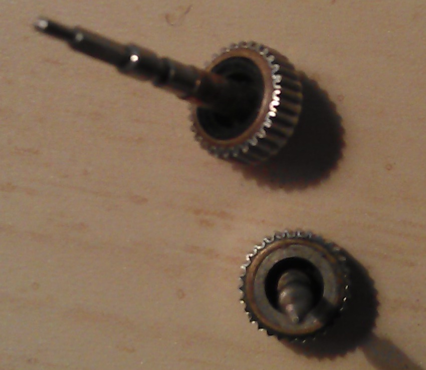

Сообщение от asap Посмотреть сообщение
так подождите а вы в курсе что не вся нержавейка магнитится .

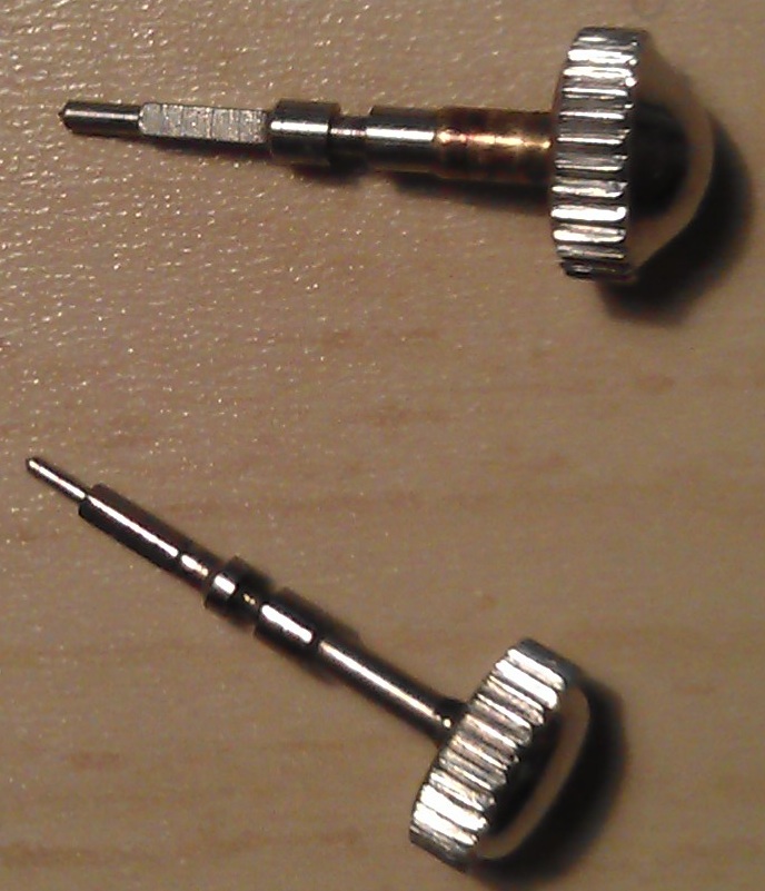

Именно так, в основном нержавейка НЕ магнитится, также как и латунь - В ОСНОВНОМ не магнитится.
Магнитится, только та, в которой много ферритной альфа-фазы. Обычно безникелевые стали типа 12Х17Т и пр.
Корпуса часов, как и крышки делали из 08/12Х18Н10Т которая обладает аустенитной структурой и содержит очень мало альфа фазы.
Сам проверял.
Кстати, помните, как пионЭрами металлолом сдавали. Приемщики нержавейку магнитом отсортировывали.
Кроме того, по головкам советских нержавеющих часов, все что у меня есть сделаны по идентичной технологии: напрессовка нержавеющей фольги на латунь.
Фото головки с москвы и делюкса.

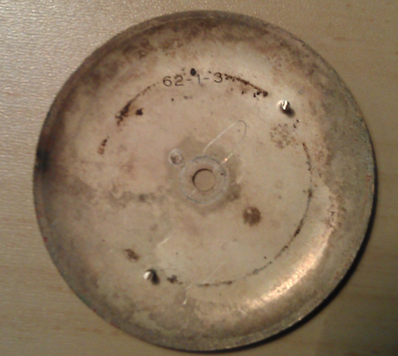

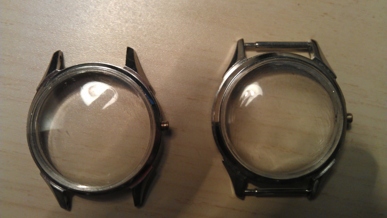

Сообщение от Nikolaevich Посмотреть сообщение
Приветствую, коллеги. Есть вот такая машинка, но нету цифера и стрелок на неё. Может у кого есть цифер и стрелки, буду рад помощи, ну и конечно за мной не заржавеет. Смогу предложить интересный обмен.

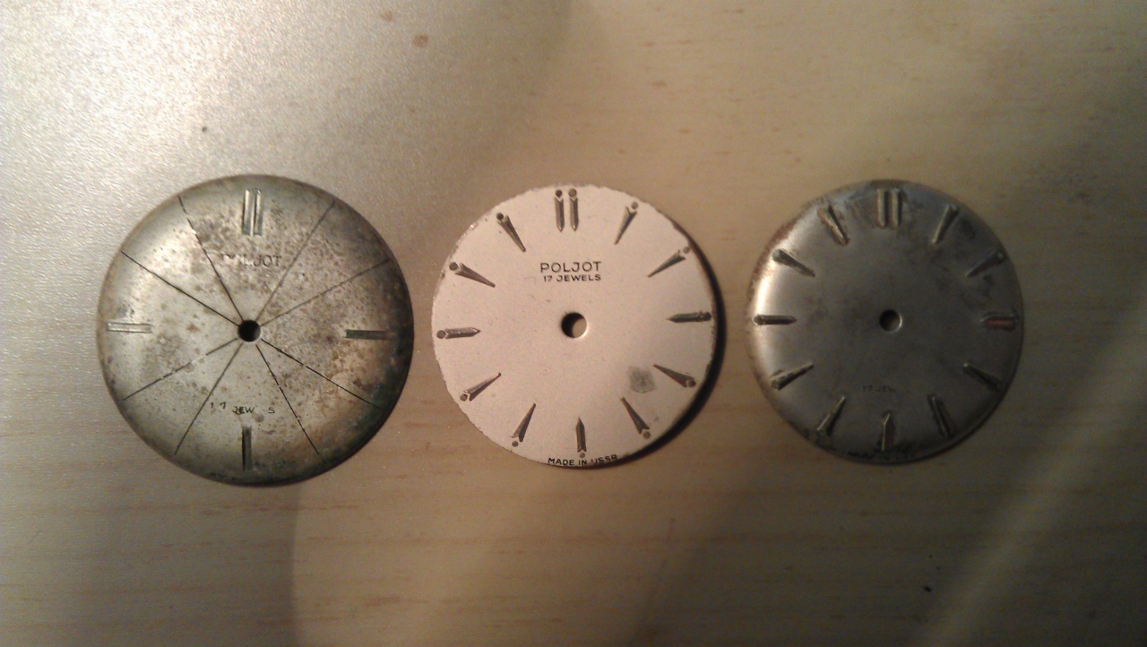

Коллега, можно Вас попросить диаметр корпуса в районе циферблата?
Поясню: циферы, на столичные в нержавеющем корпусе бывают разные, хотя корпуса выглядят очень похоже.
У меня в подобных корпусах - три разных вида циферов, те, которые менял.
см ниже.
Также, прилагаю фотку самого маленького и самого большого корпуса.
Может и подберу какой цифер.....
Кстати, на большинстве импортных циферов (у меня во всяком случае) стоят какие-то циферки, например 62-1-3 (не дата, случаем: например год-месяц-неделя).
