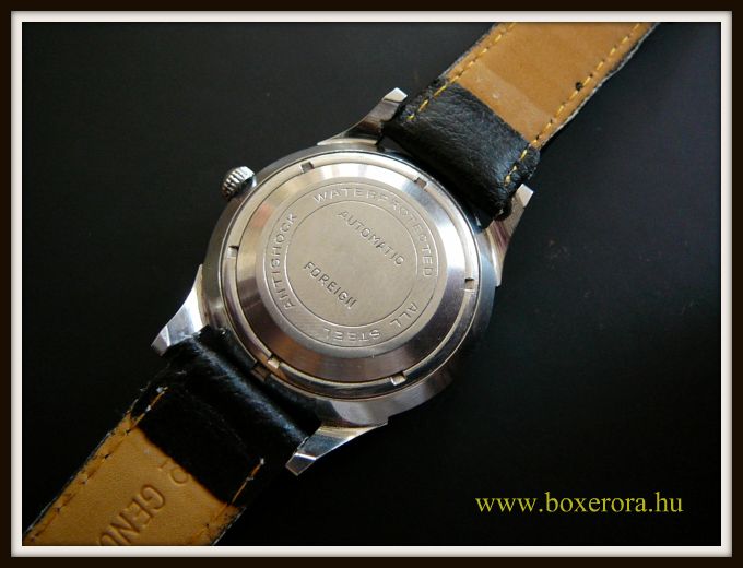

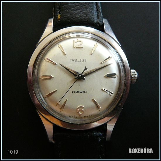

Вот, кстати, не мои фотки часов, где видно явно хром. головку.
ID:	282896   Нажмите на изображение для увеличения
